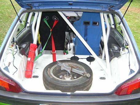

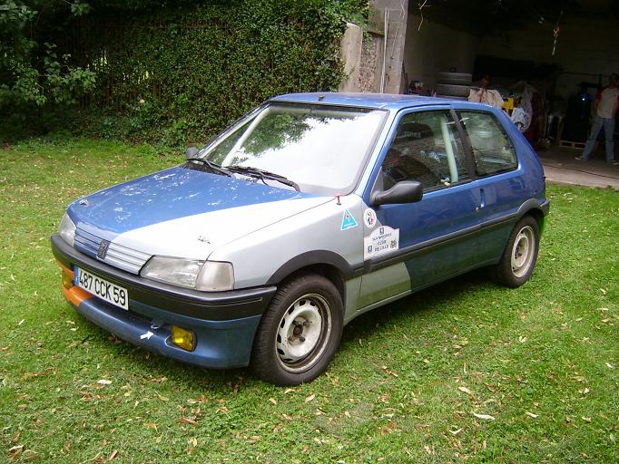

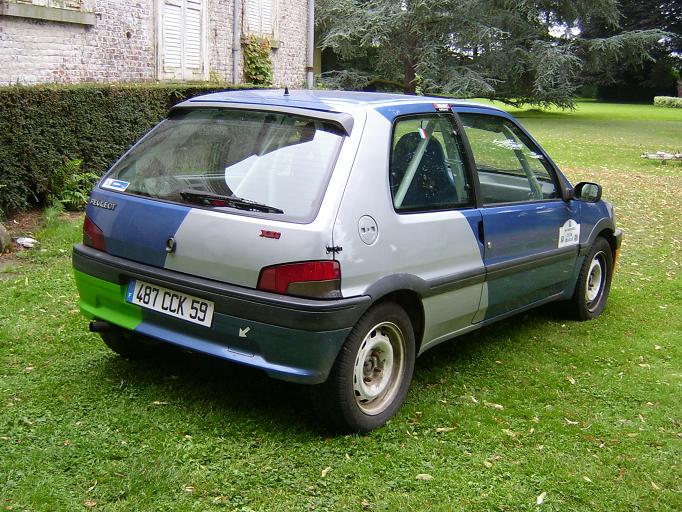

voila , a mon tour de vous presenter ma petite 106 !
parti d'un ancien mulet , je voulais monter une tite 106 histoire de me faire plaisir mais surtout sans me ruiner , donc pour ca un seul maitre mot : patience !!
effectivement le montage de cette voiture c'est etale sur pres d'un an avancant au rythme de mon budget et surtout au rythme des bonnes affaires !!!
cote prepa rien de bien exeptionnel , juste la base :
-un arceau 8 point devil de la coupe
-2 baquets
-2 amortos avant PTS perfo et 2 arrieres PTS groupe N
-un jeu de plaquette DS2500
-un couple 13x64
-un kit support moteur PTS groupe N
-une BAR
- 4 yoko SS montes sur jantes d'1l6 trouve d'occas et ideal pour le slalom
-moteur totalement d'origine et jamais ouvert avec 170.000 bornes
et c'est a peu pres tout pour les grandes lignes
une petite deco peinture exterieur ( realise avec tout les fond de pot qui trainait )
une peinture interieur complete
resultat , une auto prete a courir pour franchement pas chere et loin d'etre ridicule puisque des sa 2eme course , la voiture gagne sa classe sur un slalom !!!!
qui a dit que ca coutait chere une voiture de course ????

tout depend de ce que vous voulais savoir car a vrai dire rien d'exptionnel n'a etait fait sur l'auto en realite !!!
demontage complet de l'interieur et pose de l'arceau dans un premier temps , puis ensuite revision complete des trains avant et arriere , meme punition pour la boite avec la pose du 13x64 , voila pour les "gros morceaux" !!!

pas de deblacksonnage , ni de caisse soudé !!!
en fait j'ai juste demonte l'interieur entierement ( y compris le tableau de bord ) , gratté tout les joints et insonorisants , tout nettoye et ponce correctement avant de souder les calles de l'arceau , ensuite peinture complete !
ca prend du temps et de l'energie mais ca n'est pas l'operation la plus chere puisque meme mon arceau je l'ai achete d'occas !!!

absolument pas , les caisses de 106 ont , a mon avis la chance d'etre des caisses tres rigide a la base , perso on m'a tjr conseiller sur une 106 de mettre un bon gros arceau soude plutot que de souder la caisse en elle meme car , avec une caisse soudee , la caisse devient limite une vraie balle de pîng pong et a ce moment la , un important travail sur l'amortissement est necessaire !
moi rien de tous ca !!!! :lolbis:
ni caisse ni arceau soude et perso avec juste 4 PTS groupe N et les grosses barres a l'arriere , je la trouve tres bien telle que !!!
