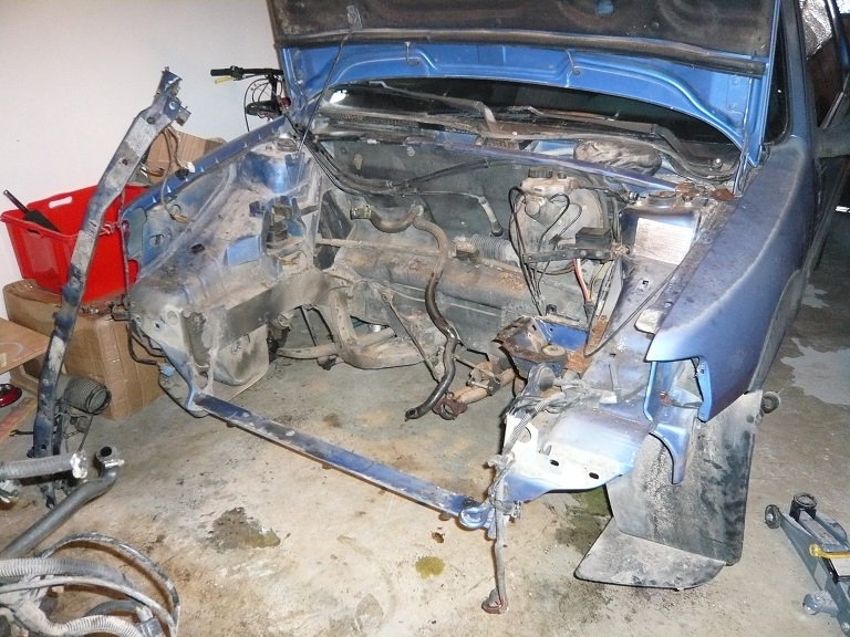

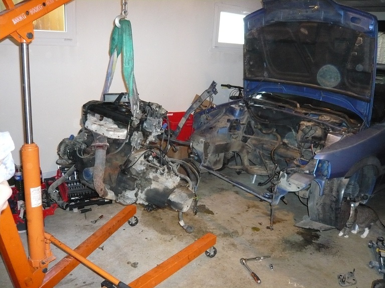

Je n'ai pas de photos "complète" :cagoule:
Mais bon... je vous mets quelques photos de la bête dépouillée !

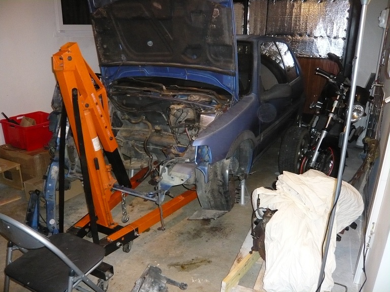

Commentaire: Sortie du bloc
P1040939.JPG [ 187.94 Kio | Vu 3038 fois ]
Commentaire: Enfin de la place !
P1040941.JPG [ 220.01 Kio | Vu 3038 fois ]
Commentaire: Une travailleuse volontaire
P1040940.JPG [ 179.05 Kio | Vu 3038 fois ]

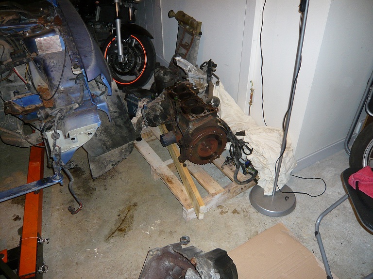

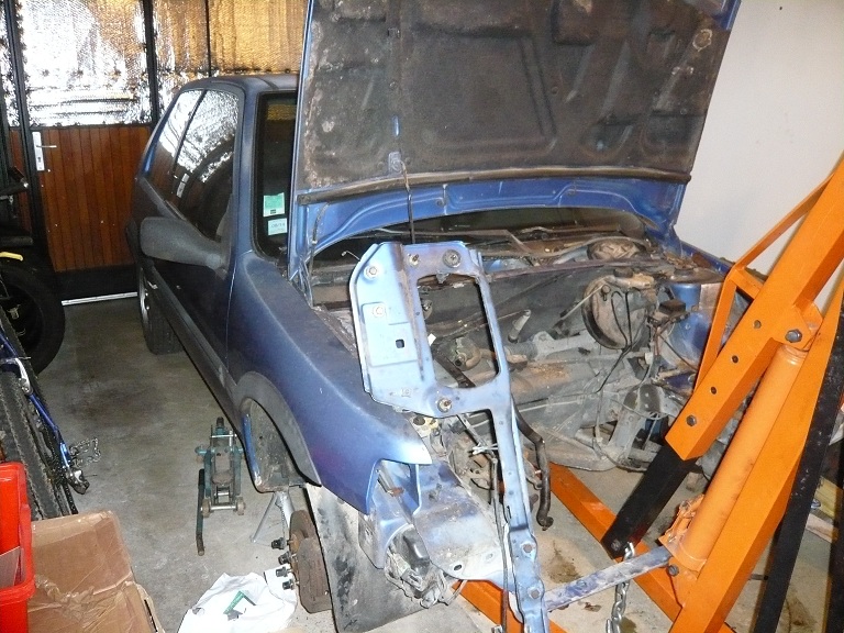

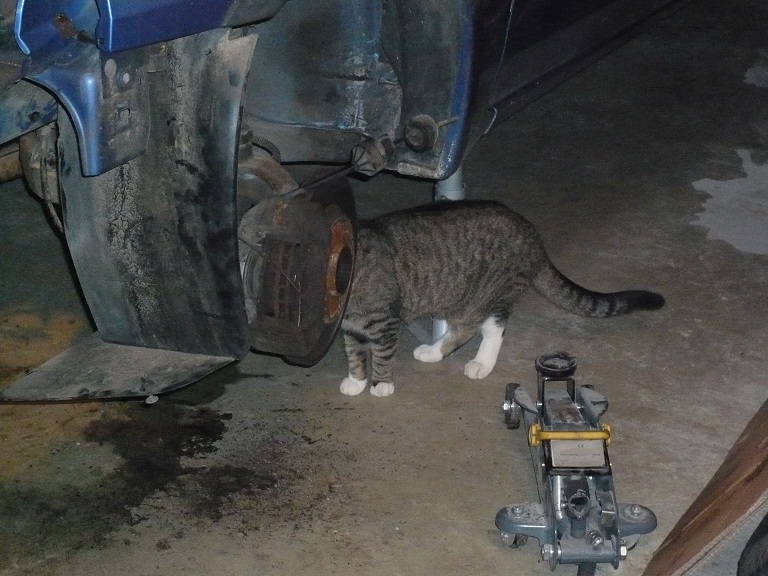

Et quelques vues de la 106... histoire de, on voit pas grand chose ! :bbah:
Commentaire: Et dire que la c'est quand le garage était rangé dimanche soir...
P1040964.JPG [ 194.45 Kio | Vu 3038 fois ]
Commentaire: L'autre côté n'est pas plus bleu...
P1040970.JPG [ 212.62 Kio | Vu 3038 fois ]
Commentaire: Le bloc, déculassé et sans la boite (dont on voit un tit bout en bas de la photo, en plein nettoyage)
P1040971.JPG [ 204.35 Kio | Vu 3038 fois ]

Bah la chèvre m'a été prêtée par un collègue, ça aide :jap:
Pour le reste pas besoin de trop de matos... sans compter que l'autre collègue qui m'a filé un gros coup de main dimanche a ramené ses outils aussi comme ça on avait presque tout en double pour ne pas perdre de temps. :D
dommage que son compresseur est trop lourd pour qu'il le mette seul dans la voiture, une clé à choc aurait pu accélérer certaines choses lol :cagoule:

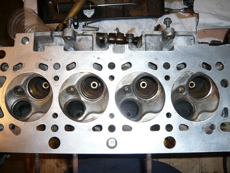

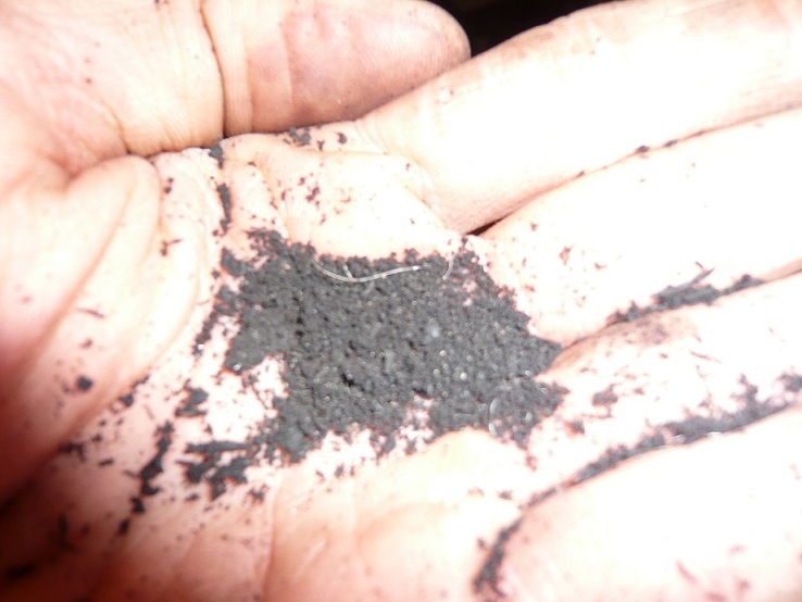

Salut tout le monde,
Comme promis voilà quelques photos du boulot sur la Mamie!
Commentaire: Culasse nettoyée / poncée / conduits décapés
P1050030.JPG [ 191.97 Kio | Vu 2905 fois ]
Commentaire: Un pouillième de tout ce qui est sorti des conduits... et dire qu'ils sont encore tout cra cra...
P1050029.JPG [ 108.65 Kio | Vu 2905 fois ]

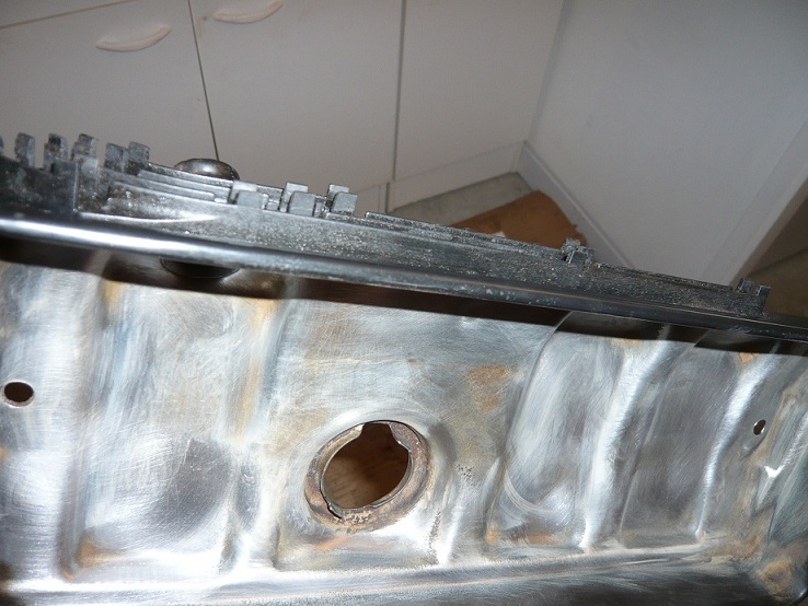

Commentaire: Décapage du couvre culbu... l'air de rien il y avait 2mm de crasse bien collée, la galère!
P1050049.JPG [ 148.97 Kio | Vu 2905 fois ]

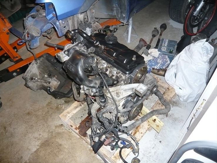

Et voilà les dernières !
Commentaire: Tout est remonté sur le bloc, y a pu qu'à le remettre dans la caisse... encore 2 jours de boulot quoi !
P1050050.JPG [ 205.2 Kio | Vu 2905 fois ]

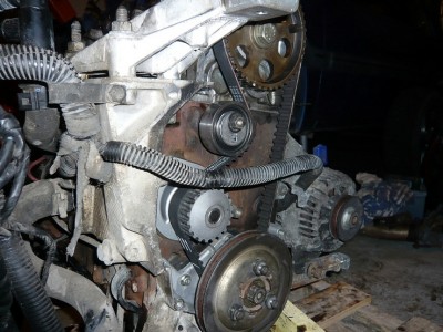

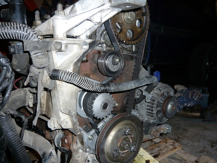

Commentaire: Distri pompe à eau galet neufs !
P1050041.JPG [ 193.21 Kio | Vu 2905 fois ]

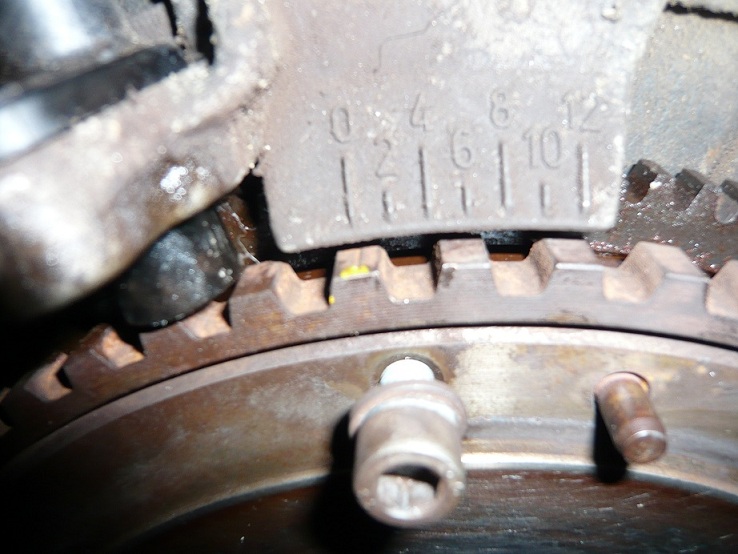

Commentaire: Distri calée au mm... grâce à la tension de la courroie ! C'est normal ça ?!
P1050046.JPG [ 131.04 Kio | Vu 2905 fois ]

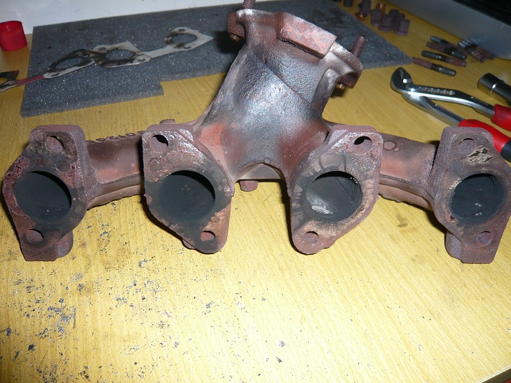

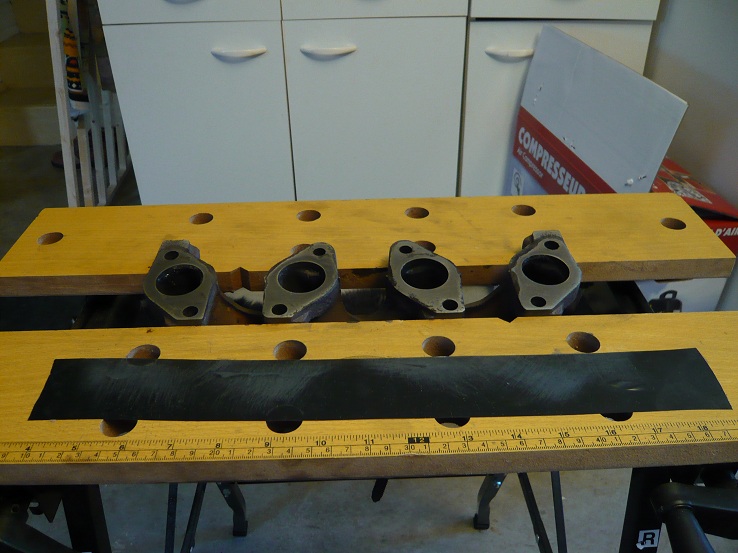

Et pendant les vacances, changements des durites d'arrivée et retour carburant.
Là je galère sur mon collecteur, j'en ai récupéré un à un collègue, mais il ne se monte pas, les perçages côté culasse sont décalés d'un mm !!! :(
Dommage de s'en apercevoir, après avoir passé du temps pour extraire un goujon cassé côté col de cygne (1 tournevis et 4 mèches y sont restés)...
Du coup je ponce celui qui était déjà sur la 106 pour qu'il redevienne étanche...
