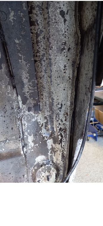

Suite à un problème de train avant, nous sommes passé sur du combiné fileté, lors du réglage des trains, nous avons trouvé que le train arrière avait du taper un trottoir.
Aujourd'hui je change le train arrière avec un neuf, malheureusement, les écrous des durites cuivre sont déjà ronds donc démontage pince étau.
Si quelqu'un a les références des bagues ecrou celui qui rentre dans la durite flexible et celui qui rentre dans le cylindre, je suis preneur de l'info.
Merci

 Sujet du message: Re: [Matthieu]106 XSI n1 Dans l'ouest
MessagePosté: Mercredi 06 Juillet 2022 10:03
Messages: 5117
Sl, ya deux taille, l'idéal et dans prendre plein à la casse pour être tranquille
J'ai pas de ref.

MessagePosté: Lundi 11 Juillet 2022 19:13
Inscription: Mardi 12 Avril 2011 17:24
Messages: 44
Localisation: 44
Merci pour ta réponse, j'ai trouvé ouest injection qui refait des durites en neufs.
Je recherche une info, je refais mes passages de roues arrières, je viens de poncer, nettoyer et de passer du Ferose pour traiter la rouille en superficie. Entre le passage de roue et l'aile arrière il y avait un joint élastique entre les 2 toles. Avez vous une idée de ce que je peux mettre, sachant que je vais passer de l'anti gravillon ?
Merci
