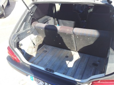

J'ai aussi une petite question, en regardant le plancher de coffre j'ai vu qu'il y avait une fente dans le joint sur le coté, et en grattant un peu j'ai remarqué qu'il y avait un espace entre les 2 tôles, je voulais savoir si c'était normal ?
Je vous joint une photo pour vous montrer le problème.

:? Il est pas beau le coffre

Bienvenue. Elle a l'air propre de l'exterieur. Pour le coffre non ce n'est pas normal au contraire. Dépêche toi de bien tout nettoyer, virer toute la rouille, le ressouder, traiter et peindre. En gros refais ca proprement. Et je serais toi je le referais avant de faire quoi que ce soit d'autre. Et surtout verifier toute la caisse niveau rouille
+1 Vérifie tout histoire d’être tranquille

+1 pour le coffre, décape et fait un taf propre :jap: tu sera tranquille après ;)

Et pour le coffre et bien merci pour les conseils j'attaquerai cela dès que je pourrai. J'ai regardé d'un peu plus près et ça a l'air moins méchant que cela ni parais a mon avis, mais je vais vite traité avant que ça n'empire. J'ai aussi inspecté le reste de la voiture et j'ai juste remarqué un poile de rouille sous la batterie, je traiterai là aussi.

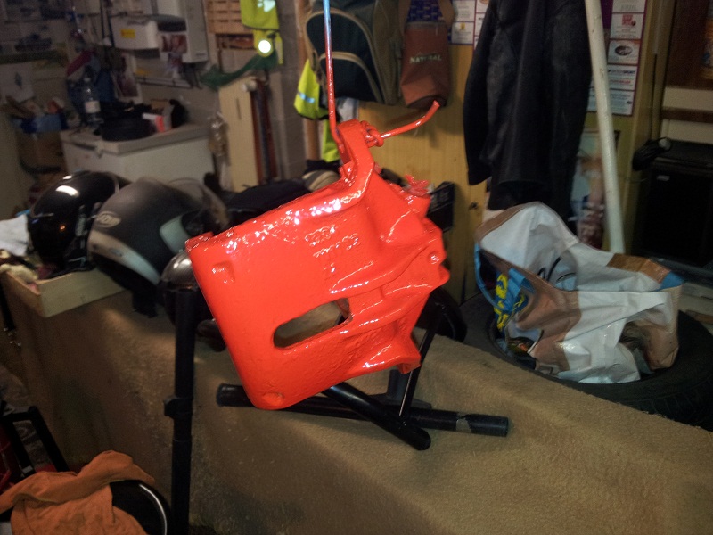

Pour commencer on m'a donné des étriers de 206 s16, j'ai donc remplacé le système d’origine par des frein de 206 s16. Et j'en ai profité pour peindre les étriers en rouge je trouve ça plus sympa :D . Je vous mets quelques photos en pièces jointes.

Propre le montage ! Bon courage pour la suite et pour ton soucis de vis il na pas moyen extraire le morceau cassé ?
