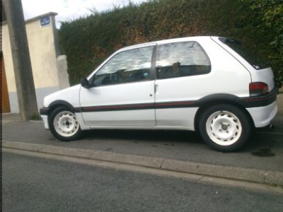

quelques photos de l'ancienne (à l’époque je suivais le forum en visiteur :cagoule: ) et de la petite nouvelle:
Commentaire: l'ancienne
1396203461906.jpg [ 29.41 Kio | Vu 5913 fois ]

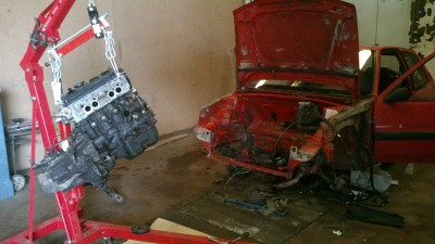

Commentaire: et c'est parti pour une remise en état total (en attente pour le moment :/)
DSC_0690.jpg [ 140.22 Kio | Vu 5913 fois ]

Localisation: 62
merci ^^
xsi 1400 92 non cata
arrivé à destination dans un état qui laisse a désiré...
negatif:
-amortisseurs av/ar hs
-moyeu droit cassé au point d'ancrage de la roltule du triangle
-triangles hs
-rotules de directions hs
-rampe injection hs
-faisceau reposé a la mac gyver
-mayo dans le bocal LDF
-tambours avec filetages hs 1/4 et 2/4
-pneu av D deformé suite a une utilisation prolongé sous-gonflé...
-divers plastiques cassé et /ou non fixé
positif (oui un peu quand meme :lolbis: ):
-carrosserie RAS
-caisse saine
-bloc, culasse, boite ok et habitacle passable
bref ses anciens proprios devait beaucoup l'aimer :rouge: actuellement:
-nettoyage circuit et radiateur, remplacement LDF (essai 1 semaine avant demontage, plus de mayo :D )
- train ar ok, freins ok, amorto remplacé par 2 koni réglables, en attente pose de nouveaux tambours
-trains avant, freins ras, en attente des nouveaux triangles, des soufflets de direction et rotules neuves, les nouveaux demi train en peinture attendent la pose de cartouches bilstein et ressorts jr.
-intérieur déposé et revu complètement, en attente repose d'un intérieur d'origine complet xsi
-moteur revu, il est déposé et prochainement entrien complet (huiles boite, moteur, distri, joints... puis pose d'un aac, poulie et boitier, plenum 1300R et pap, 4.2.1, anticouple powerflex, embrayage renforcé...)
Et en extérieur ce sera polish, rénovation de tout les plastiques et jantes xsi 14 ^^
La plus pars des pièces sont déjà la et le reste arrive demain logiquement et debut de la semaine prochaine ; Pour le moment en pause pour raison de santé, c'est un long projet qui devrait reprendre d'ici quelques semaines et des heures encore m'attendent dessus mais quand on aime ... Ajouté a ça la satisfaction a venir (je l’espère) de lui avoir redonné une nouvelle jeunesse :mrgreen:

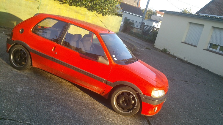

voila, la 106 est bientôt terminé et sur ses roues, quelques changements, certaines pièces ne sont pas restées et d'autres non prévu ont pris place...
Au final:
-demi train à biellettes droites introuvables donc passé en vts 16 donc peinture, roulements neuf et changement pour des biellettes coudées.
-cartouche b6 / ressort JR.
-triangles refait a neuf avec silentbloc polyuréthane, rotules et palier...
-barre stab 22mm avec SB polyuréthane.
-frein avant neuf avec étriers pris sur s16.
-cardans remplacé.
-direction revu, crémaillère graissé et les soufflets + rotules changé
-anti couple type powerflex.
-disque d'embrayage renforcé avec buté et mécanisme d'un 4 patins.
-réfection moteur (distri, joint de culasse,galet, ensemble de joints (mis a par admission) vidange/filtre,régulateur pression d'essence, filtre a ess, bougies, injecteur en 160 (150 origine hs)... le reste du système d'allumage étant déjà neuf rien a changé.)
- verif et remise en etat des periph moteur...
- faisceau revu complètement (masse, connections, sondes...)
-peinture du compartiment moteur après nettoyage (traité, apprêt anti-rouille...)et du moteur .
-circuit de liquide de refroidissement nettoyé, pose d'un radiateur cuivre et ventilo récupéré sur 1.5D plus remplacement des sondes et calorstat.
-vidange boite huile total + additif bardahl
-silencieux omp, ligne inox sans pare flamme...
-modification minim de la boite a air avant le filtre green
-remplacement et nettoyage de tout plastiques et autres éléments en mauvais état voir peinture si nécessaire.
- train ar ok, frein ok, tambours remplacés et pose des koni réglable plus purge du circuit complet au dot5.1
-depose de l'interieur de 1300R et du reste pour supprimer tout isolant et controle general (faisceau entre autre) puis repose d'un interieur xsi d'origine complet plus réfection de tout les plastiques et remplacement de ceux cassés et des moteurs leve vitre... puis passage au gs27...
idem a l’extérieur, polish et cire de la carrosserie, produit pour restaurer les plastiques après réfection et ponçage fin des coups, remplacement des plastiques hs, du bequet et remise en etat plus peinture des jantes d'origine venu remplacé les gti 1.9 ainsi que la remise en etat des LP¨et branchement puis remplacement des optiques,clignotant...
bref, j'ai revu et demonté toute la voiture de A à Z sauf portiere, hayon, ciel de toit et reservoir et malgré ca il reste quelques problèmes, certain minim comme des plastiques a remplacé (colonne, console et plastique de baie de pare brise cassé.) mais d'autres plus genant, faisceau de porte conducteur qui n'est plus d'origine (ancien proprios) et branché au "cosses rapides" donc "bipbip" des phares qui se met en marche portière fermé? et toujours ce gros problème de raté et trou sur route en reprise a bas régime :( si quelqu'un a une idée?
Quelques photos à venir ;)

 Sujet du message: Re: Retour aux sources
MessagePosté: Dimanche 23 Novembre 2014 21:12
Superbe :loving:
MessagePosté: Dimanche 23 Novembre 2014 21:15
Ce rouge est magic :loving:
MessagePosté: Dimanche 23 Novembre 2014 21:48
Inscription: Mercredi 20 Août 2014 16:22
Messages: 64
Localisation: 62
Antoine a écrit:
Superbe :loving:
merci :D il reste quelques finitions mais j'essaye de regler mon probleme a bas regime avant ces details :( hâte de prendre la route et de remettre le mazout au garage :xsi:
