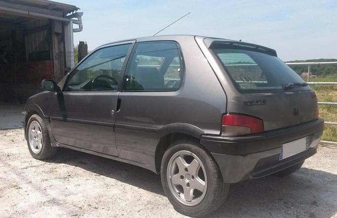

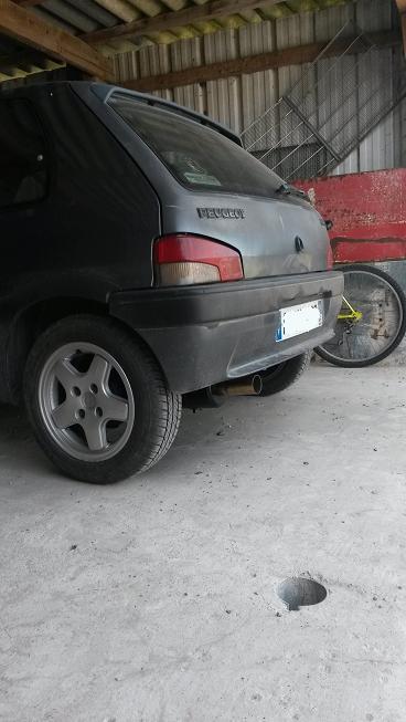

slt!comme promis Voici quelques photos!!

Passage du ct haut la main!!! :bien:
Du coup j ai fait quelque modif.... :D
-collecteur 421 inox technix,
-ligne inox directe groupe n
-échappement inox race land...
j esper que mes soupapes ne vont pas trops souffrir.... :( mais qu elle mélodie!!! :brs:
admition dynamique a suivre trés bientot et peut etre une puce a voir..

Et pourquoi tes soupapes souffriraient? Parce que t'as changer une ligne :bourrer: ? :dentier:
Elle est propre quand même, plus qu'à trouver un pare choc arrière de xsi.
 Sujet du message: Re: Présentation
MessagePosté: Dimanche 16 Août 2015 18:50
Messages: 435
Localisation: Près de Lyon
Jolie cette petite ! :bien:
+1 Pour le pare choc
