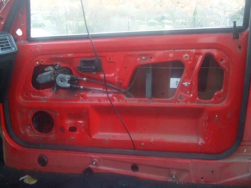

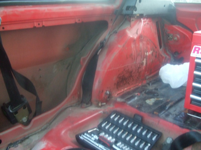

Depuis novembre j'ai fait quelques frais, vidange, bougies + fils HT, f.air, f.essence, sonde t°eau, sonde t°huile, EV, radiateur + calorstat + thermocontact, feuille etanche deux portes av (entree eau), remise en fonction vitre electrique avg, remise en fonction centralisation à distance, retro electriques, nettoyage injecteurs ultrason, changement de ligne d'echap + silencieux (reussi à trouver un origine, pas WALK ni BOSAL :mrgreen: ), cable freins à mains, kit freins arriere, flexibles freins ar, et je passe surement des pieces d'occase.
En gros, pour qu'elle soit au top :loving: il lui manque une peinture (deja ete [mal] fait, le toit et le capot cloque), reste à trouver pourquoi elle me donne des a-coups à tres legere charge, et cette histoire de train arriere, car sa se corse : j'ai changé les roulements, et j'ai toujours du jeu (axe + bras RAS) donc je suis bon pour une traverse je pense...

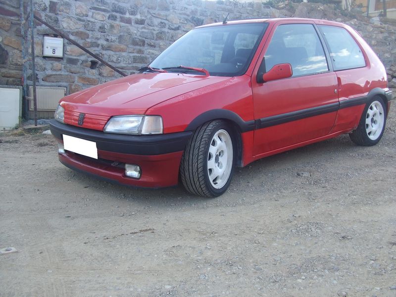

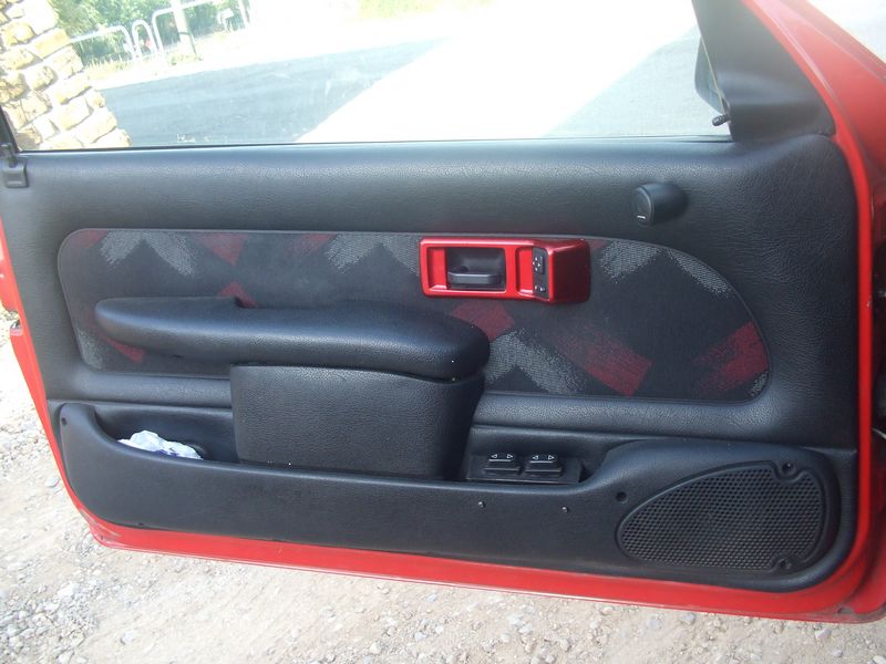

Sinon voila + de photos :
Nettoyages des tissus de sieges AR à la machine à laver :buzz:
Passage des inj aux ultrasons
Nouvelle moquette plage AR (je sais, sa sert a rien :mrgreen: )
Le TA que j'ai refais...
Un bon lavage :inlove:
Et une retouche photofiltre :brs:

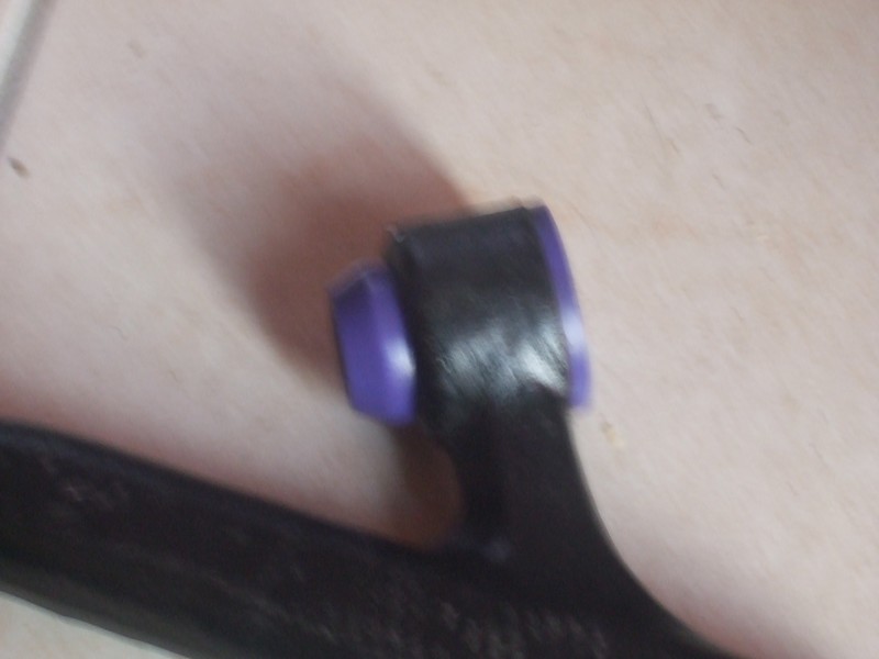

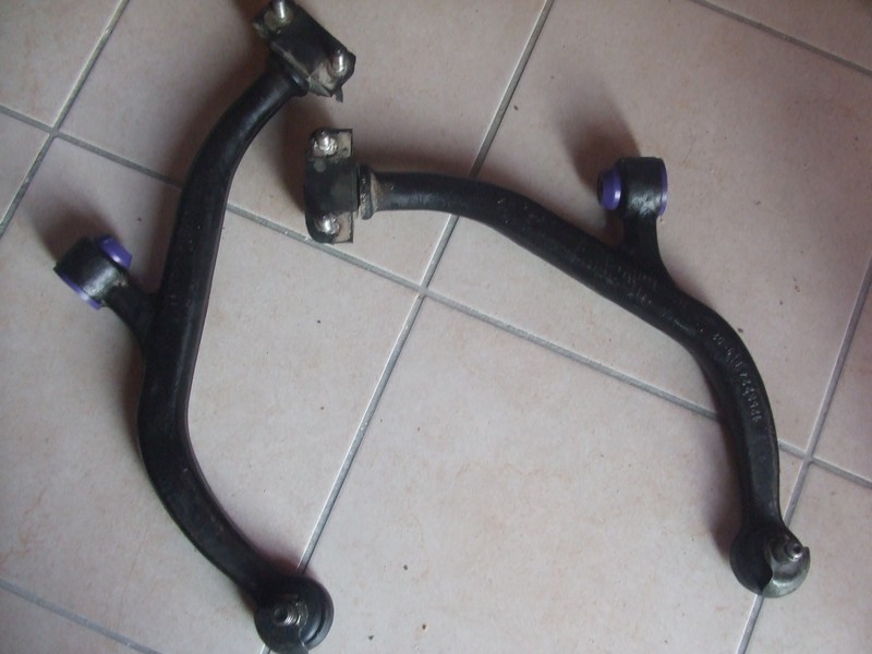

Ce week end c’était dépose des bras de trains ar qui ont les roulements neuf puisqu'il y a toujours du jeu. En theorie je devais changer les axes de traverses mais... voila le hic.
Le bras étant déposé, j'enquille dedans un axe de traverse neuf pour faire un montage à blanc, et si je force perpendiculairement à l'axe, je sens un jeu entre l'axe et mes roulements de bras...
Est-il possible que le soucis vienne des bras (ovalisés ou autres)? Car là, roulements neuf, axe neuf, on sent toujours un jeu...
Ceux et ceusses qui ont déja fait ça, faut-il beaucoup forcer pour rentrer les roulements dans les bras? les miens sont rentrés assez facilement
Je pense que le fait de monter le roulement dans le bras doit l’écraser et réduire un peu son diamètre, de façon à ce que sa sertisse l'ensemble, du coup si les bras sont un poil trop grand... :bvoyons: ??

Les roulements viennent de chez peugeot, je suis sur des référence
Je ne pouvais pas les rentrer à la main, je les ai mis à la presse + positionnement finale en tapotant au marteau, mais sa ne forcait pas beaucoup
Bin après vu que axe neuf + roulements neuf ya toujours du jeu... :bleu:
