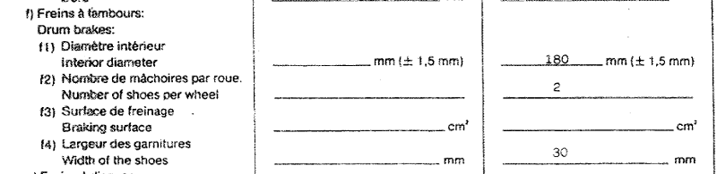

question qui me passait par la tete (jy connai rien en rallye),
si en A5 on peut pas le train disque, est se que l'on peut augmenté la taille tambour/garniture en passant a du 200 par exemple ?

Réponse dans la fiche d'homologation EDIT pour les freins
