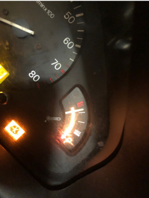

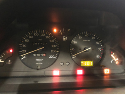

Tu parles des défauts indiqués au tableau de bord ?
Le voyant moteur barré d'une croix est allumé je crois.

Si ton voyant defaut injection (orange) est allumé en permanence c'est que tu as une anomalie du système d'injection.
Tu peux lire les défauts présents avec la méthode décrite dans le forum.
