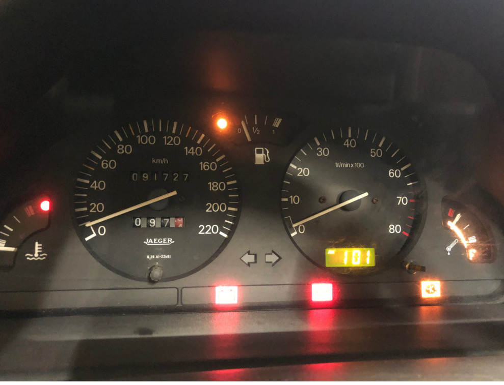

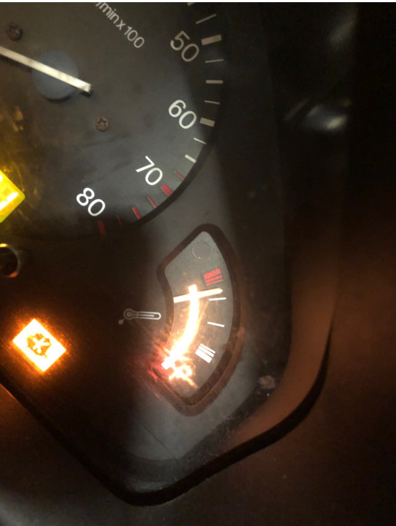

Tout est remonté et ça marche pas mieux ... pour la faire démarrer il faut que je bouche la durite qui arrive de l’actuateur de ralenti à la boîte à air, au moment où elle démarre je la débouche, elle tourne rond environ 10 secondes et s’arrete. J’ai essayé de faire pareil mais en rebrancher la durite à la boîte à air, ça ne change rien, elle démarre et s’arrete 10 secondes plus tard.
La commande “diagnostic” ne fonctionne pas. Mise du contact, je fais toucher le fil de la borne 2 à la masse environ 10 secondes et rien ne se passe (on était deux pour le faire). J’ai démonté le calculateur de son embase et là surprise les petites pattes qui verrouillent le boîtier de protection sont pas plié très proprement et on voit des belles traces de tournevis...
Je sèche là...
