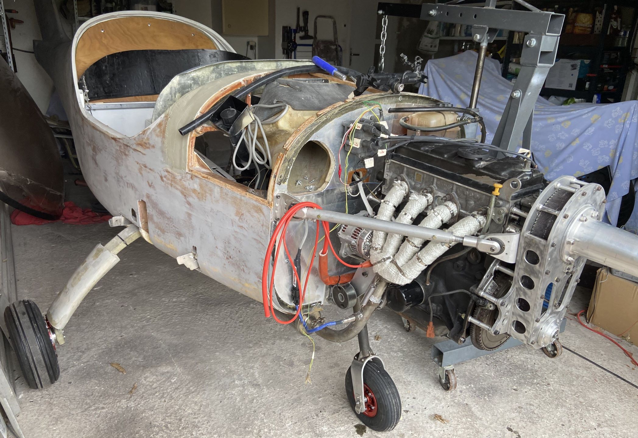

Voici 2 photos montrant le moteur dans la machine.
Me reste l'admission à poser (en cours d'impression 3D) et un peu de cablage avec un microsquirt

Sympa le projet :D

 Sujet du message: Re: [LucD2] 106 XSI... sans roues (ULM !)
MessagePosté: Mardi 15 Avril 2025 7:08
Inscription: Mardi 28 Janvier 2025 16:26
Messages: 26
Localisation: St Avertin (37)
Merci.
Ce n’est pas trop courant.
Pourtant dans le monde de l’ULM, il y a beaucoup d’éléments venant de l’automobile qui sont utilisés.
Les moteurs (subaru,Toyota, Peugeot, BMW...), les équipements (sondes, capteurs, instruments, freins...)
Là, il y a encore un peu de boulot.
