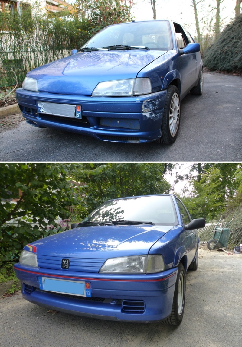

Bonjour à tous,
Appréciant le contenu de ce forum, et passant tout de même un peu de temps à l'arpenter en sous-marin, la moindre des choses était de se présenter. Je remédie donc à ça avec une brève présentation en allant piocher quelques données à quelques clic de là, dans celle du forum 106rallye :-)
Je possède une 106 rallye 1,3L de 1995, achetée en 2017 dans un assez triste état, dans le but de lui redonner fière allure, en retrouvant l'aspect d'origine.
Ce chantier est guidé par la passion du bricolage et par un budget raisonnable ; il s'étale dans le temps.
La particularité du véhicule (découverte après l'achat) étant sa couleur d'origine, bleu Miami, qui n'existe pas en principe sur les 1300 rallye. Elle dispose aussi de la finition "zéro" (sur service box PSA) correspondant aux versions allégées. (finition 1, sur les rallye normales)
A l'achat, avec ses artifices tuning :blague:
Sans rentrer dans les détails, depuis 2017 j'ai pu :
- rassembler la totalité des pièces spécifiques manquantes intérieures/extérieures (c'était pas gagné, vu la rareté de certaines!)
- refaire la boite, le train arrière et quelques autres trucs
- traiter la rouille dans les 4 passages de roues, autour du parebrise ect..
L'intérieur, Avant/Aprés
Actuellement, je travaille sur la carrosserie

Tiens, je n'ai jamais pensé à venir compléter cette présentation dont j'avais oublié l'existence.
Après 5 ans et demi à prendre la poussière dans mon garage, la partie esthétique est terminée. J'ai pu rouler avec pour le rassemblement 106 rallye cet automne, mais il y a encore des choses à revoir (haut moteur, voire plus si affinités entre pistons et chemises :dentier: )
Chose qui rappellera des souvenirs à PF47, la préparation carrosserie, la peinture et le vernis ont été effectués par moi même dans mon sous-sol, avec une expérience dans le domaine, inversement proportionnelle à ma motivation :bourrer:
Voici les photos les plus parlantes, AVANT/APRES : (2017-2022)
((beaucoup) plus de détails sur le forum team106rallye)

Je vois des custode teinté bronze à l’arrière ? C'est archi rare cela !
Ca doit venir de la photo, je pense. Et si c'est quand même le cas, quoi qu'en disent mes yeux de daltoniens, ce ne doit pas être d'origine comme le suggère le service box de cette voiture :
