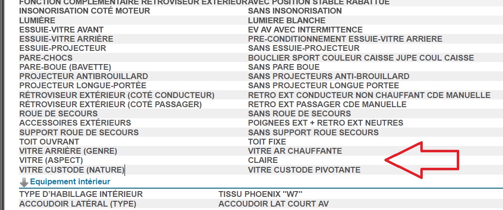

Je vois des custode teinté bronze à l’arrière ? C'est archi rare cela !
Ca doit venir de la photo, je pense. Et si c'est quand même le cas, quoi qu'en disent mes yeux de daltoniens, ce ne doit pas être d'origine comme le suggère le service box de cette voiture :
Hum, c'est du reflet je pense ;)
