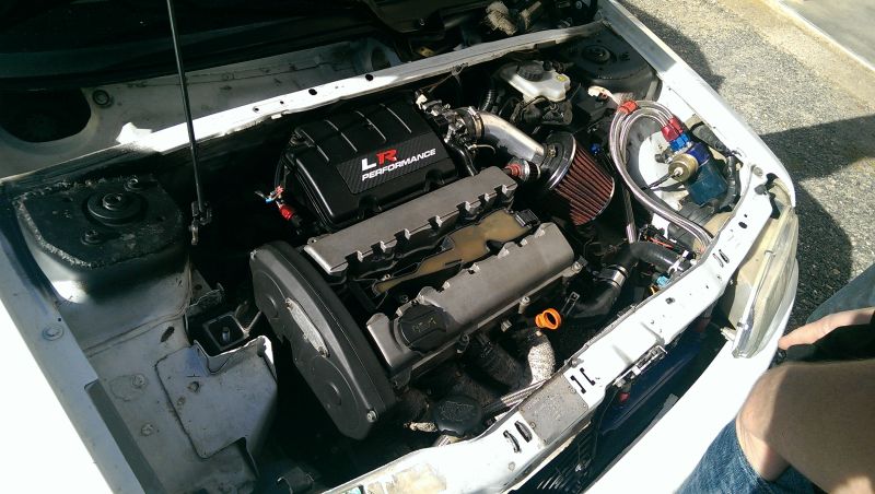

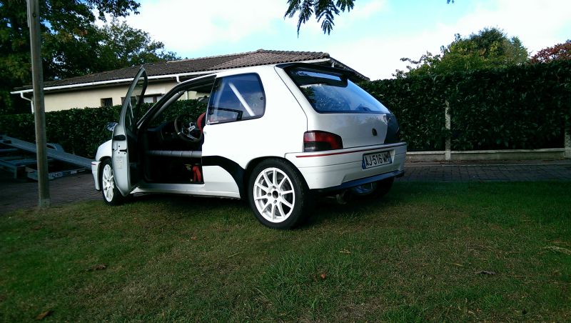

Bonjour à tous, je m’appelle Maxime et j'ai 19 ans, je suis en Gironde à Cestas et je viens d'acheter une 106 Rallye avec un moteur s16 il y a environ 1 mois. Passionné de sport mécanique en particulier le rallye j'ai pu enfin m'acheter ma première voiture de compétition pour faire du circuit dans un premier temps.
Concernant l'auto, donc moteur s16 avec une admission dynamique, l'auto a été réglé pour l'éthanol par LR Performance à Albi, donc radiateur d'huile et plus de carlostat. Amortisseurs via rouge taré à 12Kg! Gros freins de 306 à l'avant et frein tambour à l'arrière (je songe à monter des disque à l'arrière). Ligne groupe N avec un gros silencieux, collecteur 4 en 1. Durite avia. La caisse est arceau-té boulonné et soudé. 132cv au banc pour moins de 800Kg. Elle a une boîte MA avec un couple 13*59. Voilà j'ai à peu près tout dit.
J'ai déjà tourné il y a une semaine sur le circuit de Mérignac avec et les sensations sont bien là, j'ai fais une petite vidéo embarqué pour ceux qui veulent voire ce que ça donne : https://www.youtube.com/watch?v=wJ-1fT8 ... e=youtu.be
Je vous met des photo elle est noir et blanche et je trouve ça très bien comme déco.
Je vous laisse donner vos avis sur l'auto :)

Commentaire: Vu arrière de l'auto
IMAG0369.jpg [ 123.29 Kio | Vu 20706 fois ]
Commentaire: Moteur
IMAG0349.jpg [ 116.01 Kio | Vu 20706 fois ]
