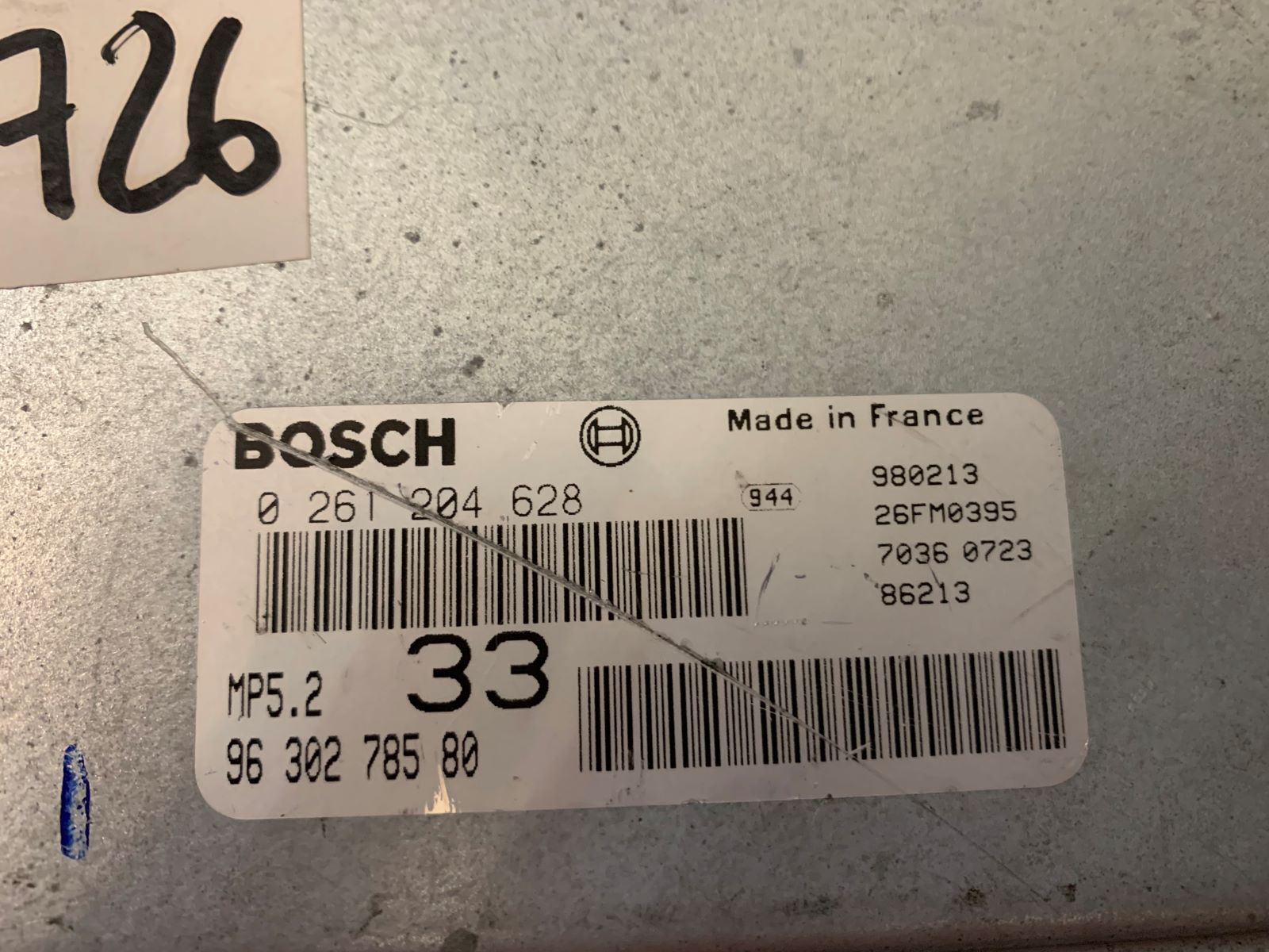

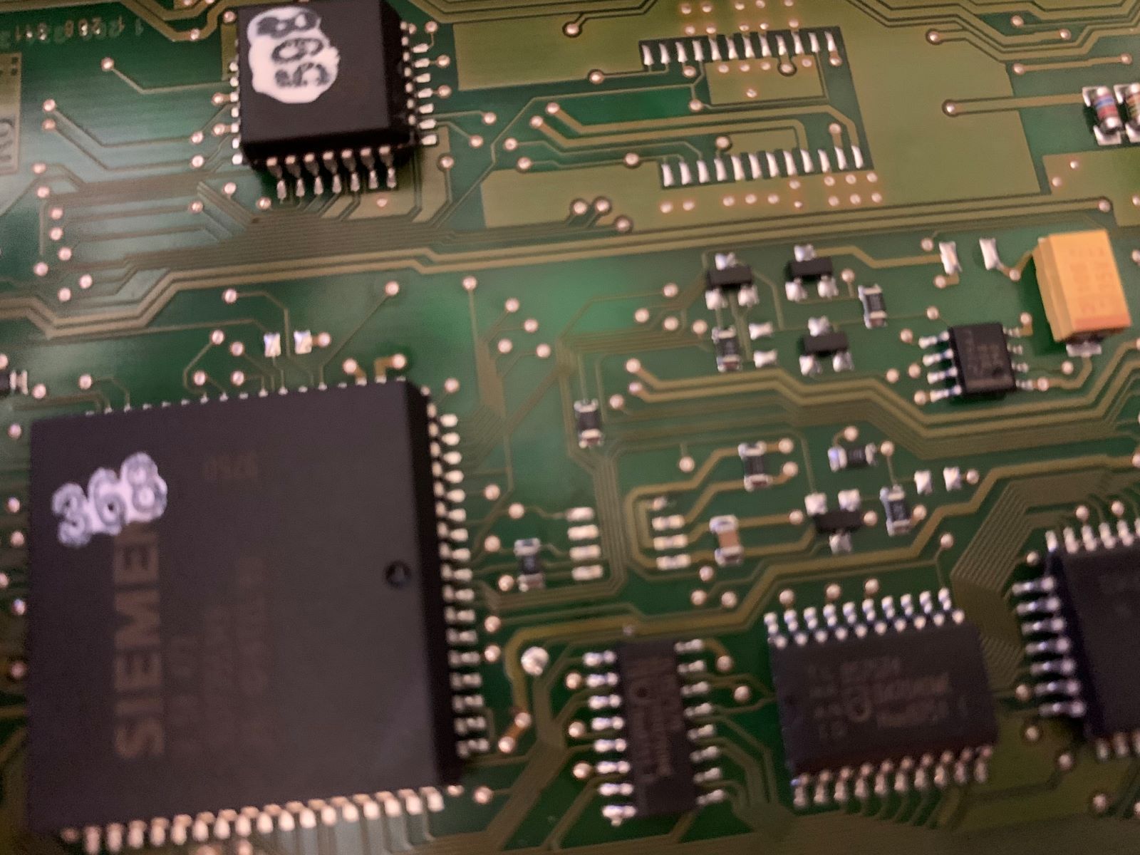

salut, bon le calculateur a fait tilte^^
du coup j'ai commander un autre mp5.2 de 306, le fameux 33, mais il a le bon eprom, pas le 29f400, donc c'est cool ça redémarre a 500tr/min :D
j'ai décaler d'une dent, j'ai l'impression que c'est pire avec la carto de 306 de 98 je crois, et la lambda s'allume au ralenti quand elle chauffe un peu, il doit pas avoir les mêmes valeur a la lambda que celui de 96 le 66, en tout cas elle est plus en rade :)

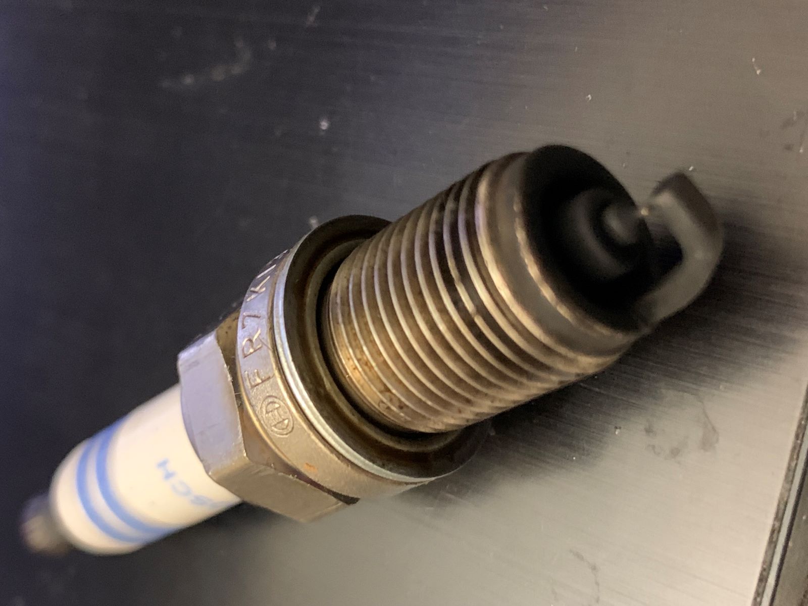

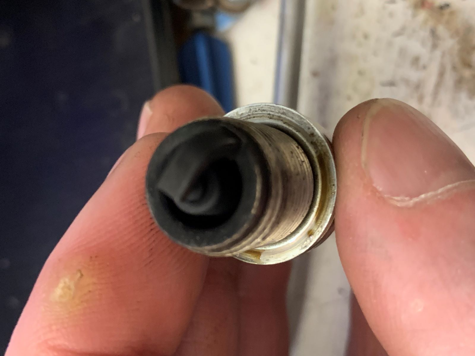

bon courage, j'ai une bougie de secouer visiblement, les iridium ça claque comme ça? je trouve ça bizarre, faut que je regarde demain, et je prend des coups d'électricité statique des fois, c'est pas très bon pour l'électro.
j'ai lever les fils de bougie 1 a 1 sur la bougie, et j'avais le cylindre 1 ou j'avais pas de diff en débranchant, et le fils attiré pas l'étincelle, j'ai rechanger les fils et pareil, je verrais demain

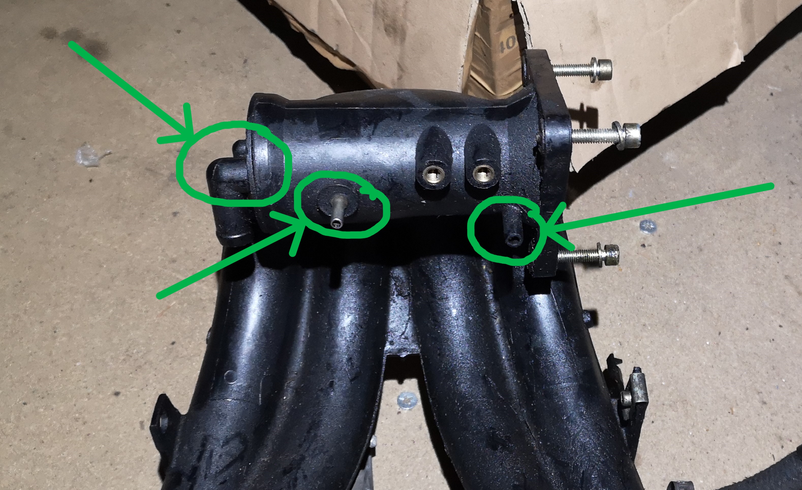

aaltraz a écrit:
elle aspire pas assez d'air, le pas a pas s'ouvre pas assez
Je te conseil d'utiliser les deux entrer de devant de la pipe d'admission de la XS/VTL/VTS 90ch
pour faire rentrer plus d'air.
Cela suffit, il y aura même trop qui passera, nécessitant une petite vanne manuel de régul,
se que j'avais du faire.
Normalement non, elle claque pas comme cela :?
Âpres iridium ou pas, platinium ou pas, le corps et son fonctionnement reste idem à
une bougie classique.
Si l'isolent porcelaine décide de plus faire son taf et de fissuré c'est fini.
Si l'électrode (+) rompe, idem.
(Une de mes BKR8EIX sur mon bloc V2 a claqué que au bout de +/- 25000km de souvenir,
Et elle se prenait du 12.5/13 de RV dans la tronche avec mon calage j'estime que
c'est correct à se km).
Peut-être un choc thermique ?
Peut-être un choc ? (Outils douilles dessus ou chute au sol).

aaltraz a écrit:
la j'ai fait le porte eprom, dessouder au propre, sans décollage de pistes, ca fonctionne, au debut non, c'était les connections de la puce qui posé problème, vapeur de flux surement ou autre petit détails.
Ok.
Ton calculo d'origine repart alors.
Le 33, il provient pas d'une 306 2L ? mais 1.6L 90ch ?

j'avais une bougie de dead, un peu dégouté, elles doivent avoir 5k en km.
Soit elle à claquer à cause de la richesse, soit c'est d'usine, j'ai déjà eu se genre de souci.

non non, c'est le 33 qui est dessus, c'est un 1.6 mais je sais pas si c'est un de 306 ou de xsara, tout ce que je sais, c'est qu'il est de 98.
si tu pose la question et que tu es tjs en galère avec le calculo de ton 406, y'a le site digital kaos, des mecs du monde entier font que ça et gratos, bon c'est en anglais, mais avec la traduction auto ça va bien, c'est une mine d'or ce site et il te font tes eprom gratos, faut juste envoyer ton fichier bin d'origine et tu demande se que tu souhaite ;)
le voyant c'était allumé au ralenti a chaud avec une bougie défectueuse aussi, si ça dépasse 0.9v c'est trop riche ou l'inverse?
Ok, je regarderai.
Car sur 1.6L comme sur 2L il y en à plusieurs.
Si bien que dedans, les valeurs de cartographie ne sont pas idem.
Par exemple, le MP5.2 de Saxo VTS90ch permet 3/4ch de moins que le MP5.2 de ma XS !
Et cela se sent sur la route.
Calculateur d'origine non toucher.
Cela est idem en 2L.

ouais c'est trop tard, j'ai réussi a le faire,j'ai acheter du flux, j'ai viré le plus gros a la tresse et après, j'ai fait un carénage autour de l'eprom avec des boites métallique de cigare et j'ai utilisé le sèche cheveux de madame^^
j'ai quand même testé sur l'ex calculo avant, sur celle qui ressemble a la 28f512

salut, un programmateur est en route ainsi que quelque puces, mais pour les puces, c'est 15 jours mini de délais. le programmateur c'est mardi en principe, j'ai pris le t48.
pour le checksum, il se calcul comment, je fais comment pour savoir si le logiciel la déjà fait?
j'arrive pas a trouver le damos pour le mp5.2, il existe peu être pas??

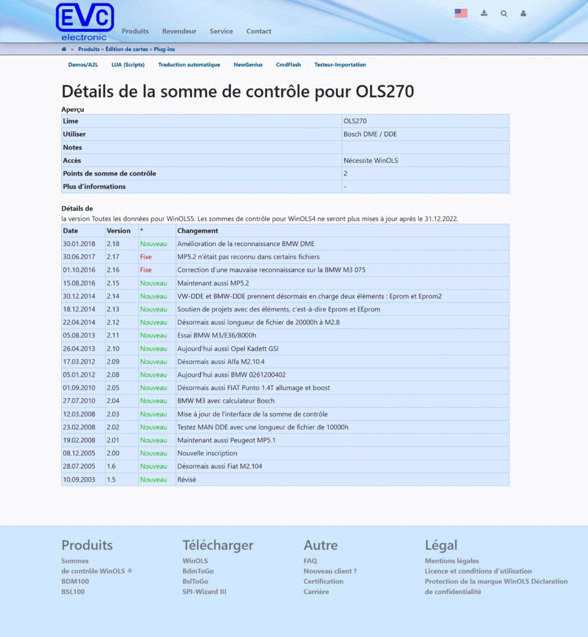

non elle sort plus, ça joue sur les freins en plus de plus avoir de ralenti, faut vraiment que je me penche sur le checksum et que je recale mon aac, je l'ai pas encore fait^^
Capture d’écran_12-3-2025_18327_www.evc.de.jpg [ 152.14 Kio | Vu 3427 fois ]
 Sujet du message: Re: [aaltraz] Saxo VTL 1.6L - Prépa AAC 4901105 Catcams
MessagePosté: Mercredi 12 Mars 2025 21:55
Messages: 5105
Ok, elle roule pas donc.
Il faudrait que moi je passe alors.
Pourquoi tu veut modifier ton Checksum ?
(Tu ne pourras de toutes façon pas).
Tu pourras juste te réajusté à celui de base usine.
Mais pourquoi ?
Tu as toucher quoi dans ta mémoire ?
Concernant EVC, je pense que tu as pas comprit se qui est proposer sur leur site web.

salut, bah j'ai encore la c3 de ma compagne au pire, mais elle va bossé avec en semaine, sauf le lundi et mardi, elle est en TT.
bah c'est le plug-in evc pour faire le calcule, mais visiblement il a besoin de se connecter, non? cetait pour dire qu'il l'on mis a jour que en 2018
ouais j'ai modif une carto pour remonter le ralenti a chaud etc, je me suis basé sur ton post du mp5.2 ;)
toute façon, je reçois mes puces vierge que a partir de la semaine prochaine, donc je pourrais pas commencer a jouer a l'apprenti sorcier tout de suite^^

salut salut, ma sax tourne tjs sur trois cylindres, j'ai 4 denso neuve, tjs pareil, j'ai démonter les injecteurs neuf, testé et tout, Nikel, le câblage des injecteurs aussi, le + etait inversé, mais bon ça reste des électrovannes sur du plastique... reste que la bobine d'allumage! le cylindre n°1 fonctionne pas, j'inverse le 1 et le 4, pareil, le 4 fonctionne plus, c'est bizarre pour des double bobines, j'aurais plus pensé perdre 2 cylindres que un seul, c'est déja arriver a quelqu'un?
vidange faite aussi^^ le niveau avait monté et pas en huile :D
