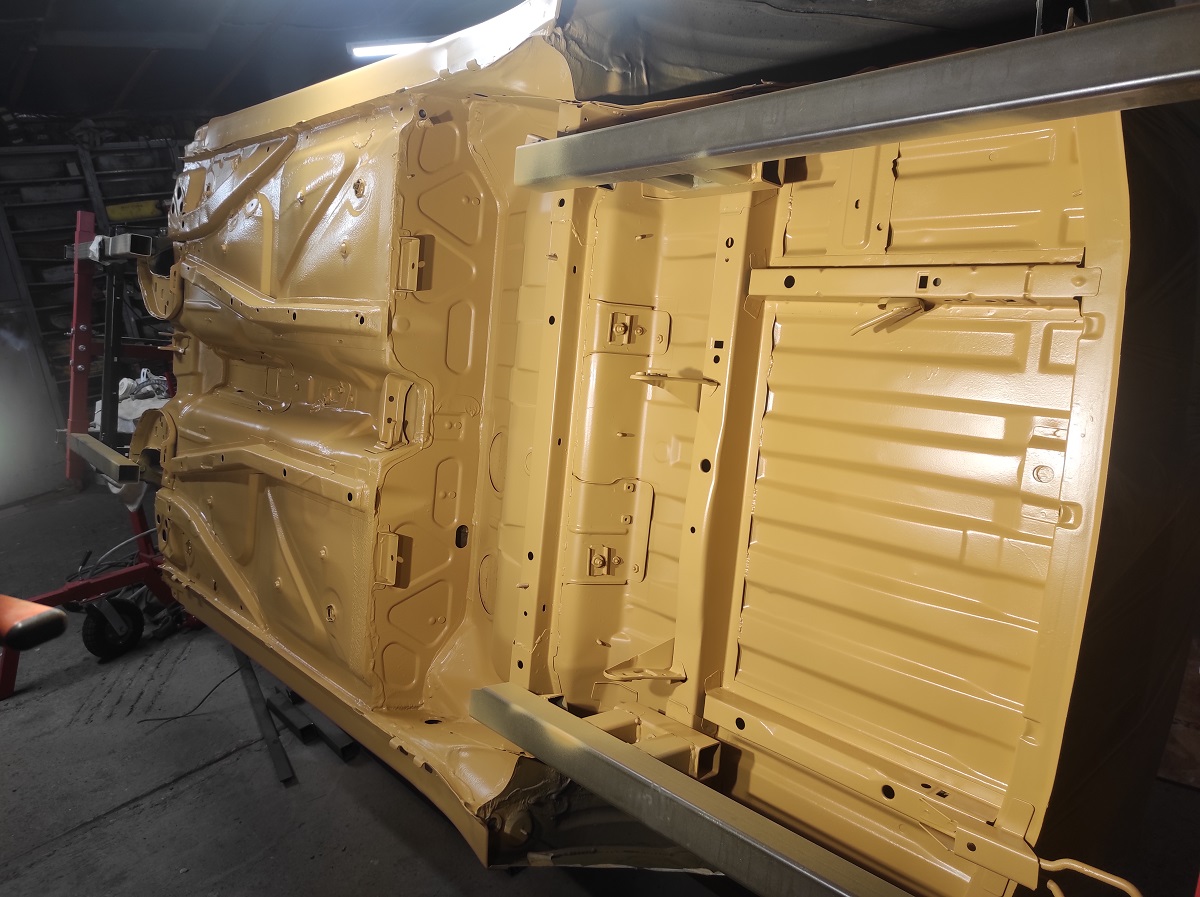

Le bloc fonte a été sablé et peint en noir avec de la peinture soit disant de qualité résistante aux carburants, huile et graisse. Le résultat est très propre, mais après un essai, j'ai constaté qu'elle ne résiste pas a l'essence... je vais profité qu'il soit sablé et donc sein, pour le dégraisser et passer une couche de peinture au pinceau cette fois:
je continue à traiter le dessous du châssis avant peinture et couche d'antigravillon.

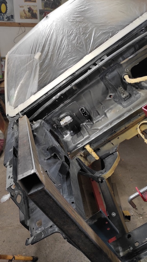

Je vais aussi renforcer la partie arrière de la caisse en suivant le même principe que le compartiment moteur. Tout ça grâce à l'aide du tourne broche :mrgreen:
Et pour finir je me suis occupé de renforcer les couteaux du train arrière car les la barre antiroulis fait plus de 28 mm de diamètre :dentier: et je pense que d'origine ça supportera mal les contraintes :
Il reste quelques finitions à faire et un coup de peinture epoxy.
J'ai remplacé la vis d'origine par une vis M12, et je vais mettre une vis conique comme les vis de roue, avec trou fraisé dans le couteau , ça permettra un serrage de qualité dans jeu possible pour éviter que la vis usine le trou comme c'est souvent le cas d'origine.
J'ai encore pas mal d'heure de boulot sur le châssis , mais quand ça sera fait , je pourrais enfin reposer les trains roulants et le moteur.

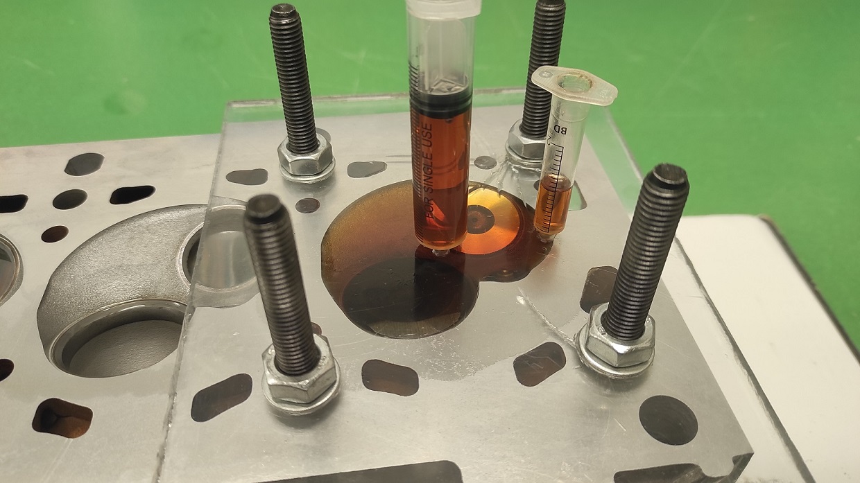

J'ai finalisé les usinages du bloc fonte, culasse etc.... tout est passé au surfaçage et je peux annoncer que le remontage du moteur est pour bientôt.
Tout a été calculé, mon RV sera de 13 avec un jdc d'origine, ou de 12,5 avec un jdc en côte réparation
Commentaire: Mesure de volume de culasse définitif

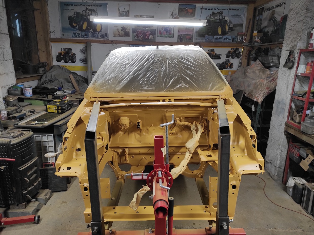

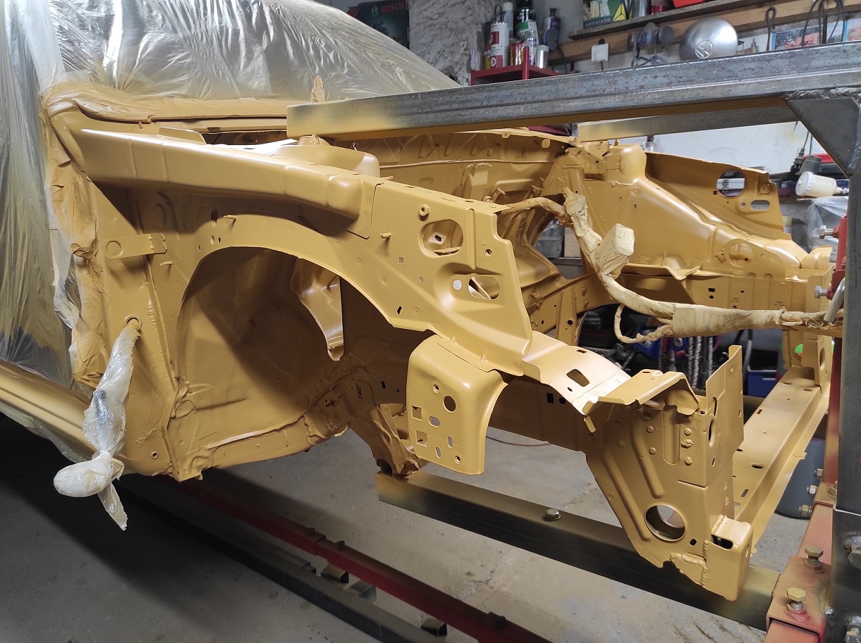

Le gros du travail se concentre depuis des semaines sur la peinture de la caisse ( le dessous, le compartiment moteur et les passages de roues) le but étant de supprimer toute la corrosion et de reprotéger dans les règles de l'art.
Commentaire: Préparation avant application du primaire
IMG_20230309_170850.jpg [ 236.29 Kio | Vu 3814 fois ]
L'étape du traitement de la corrosion( qui s'avérait vraiment légère sur ma voiture) est terminée, et toute la caisse a été peinte avec du primaire. Je vais remettre de la colle structurale dans certains endroit pour optimiser un peu, et j'attaquerai l'antigravaillon noir partout sous la caisse, les passages de roues et la traverse avant (souvent criblée d'impacts).
J'ai acheté ( Peinture ONYX) peinture et vernis et j'ai hâte de peindre, car j'en aurais fini de la préparation de la caisse.
C'est franchement le plus long/compliqué/exigent/difficile/sa*oulant :cagoule:
mais je suis globalement satisfait, ça rend bien et la caisse sera d'autant plus protégée.
bon j'ai intégré les photo en les téléchargeant directement sur le forum mais j'ai pas bien compris pourquoi elles n'apparaissent pas ...
Commentaire: primaire
IMG_20230129_191603.jpg [ 293.11 Kio | Vu 3814 fois ]
IMG_20230311_183402.jpg [ 429.69 Kio | Vu 3814 fois ]
IMG_20230311_183410.jpg [ 380.14 Kio | Vu 3814 fois ]

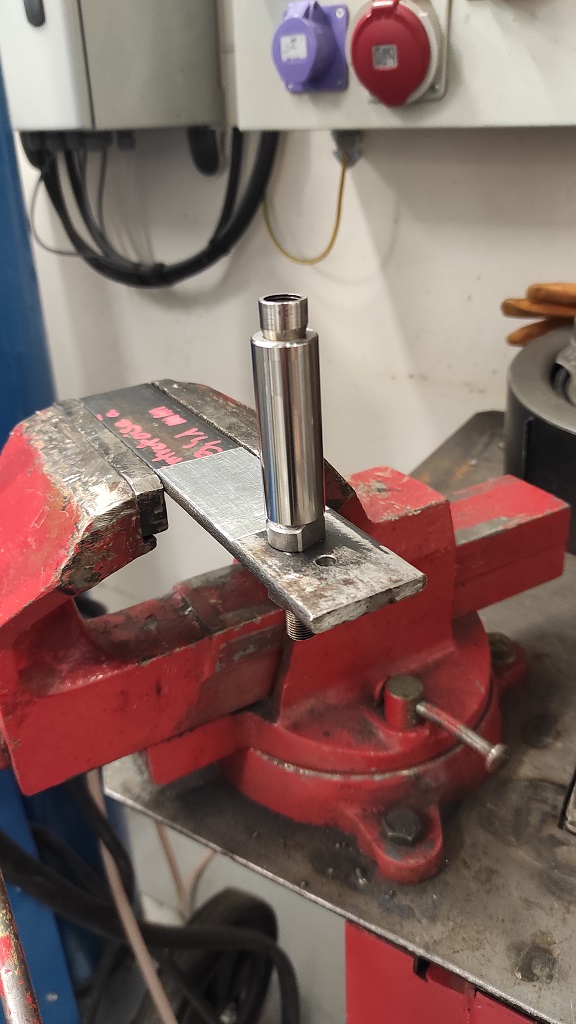

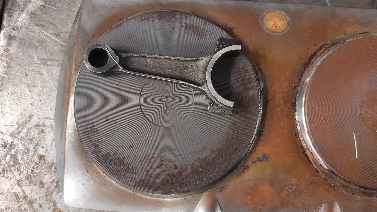

J'ai monté mes pistons usinés sur les bielles, j'ai du faire un outillage de pose et ça se fait super facilement.
Tout est réglé pour que l'axe soit centré etc... au top.
Prochain post ça sera pour le bloc moteur remonté ! :mrgreen:
[icon_arrow.gif]
Commentaire: outil pose piston
IMG_20230328_140915.jpg [ 151.03 Kio | Vu 3814 fois ]
Commentaire: axe sur outillage
IMG_20230328_144145.jpg [ 159.17 Kio | Vu 3814 fois ]
Commentaire: chauffage de la bielle avec un bout d'étain sur le pied, des que ça fond c'est à bonne température !
IMG_20230328_141457.jpg [ 370.42 Kio | Vu 3814 fois ]

Sans cabine de peinture et pièce (local) spécifique pour le ponçage (pièces/ local fermer donc
pour pas en mettre partout),
c'est vraiment compliqué, ça en met partout, ça m'horripile (et c'est toxique donc il faut faire cela
dans les règles et se protéger les voies respiratoires et les mains pour le diluant) .
Moi, je m'était fait une pseudo cabine dans le garage (pas trop mal quand même), pour la
XSI Rouge Lucifer (châssis n°2 XTSignature..),
la température ça allait mais sans extraction d'air, le brouillard retombe sur la peinture/ vernis....
(sur le vernis c'est le pire), donc .. :?
Et puis ya toujours de l’apprêt/ base/ peinture/ vernis qui va dans la pièces et salis tout....
mais tout... l'enfer à nettoyer derrière.
Les prochaines peintures pour moi: sa sera éléments par éléments en cabine louer moi même, ou je fait faire tampis.
 Sujet du message: Re: [Henry57] Présentation saxo VTS 100cv

super ta méthode pour remonter les bielles ! je savais même pas que c'était possible ! Tu avais fait comment pour les démonter, un outil sur mesure aussi ?

Outil PSA usine :
IMG_20230125_134215.jpg [ 569.25 Kio | Vu 3786 fois ]
