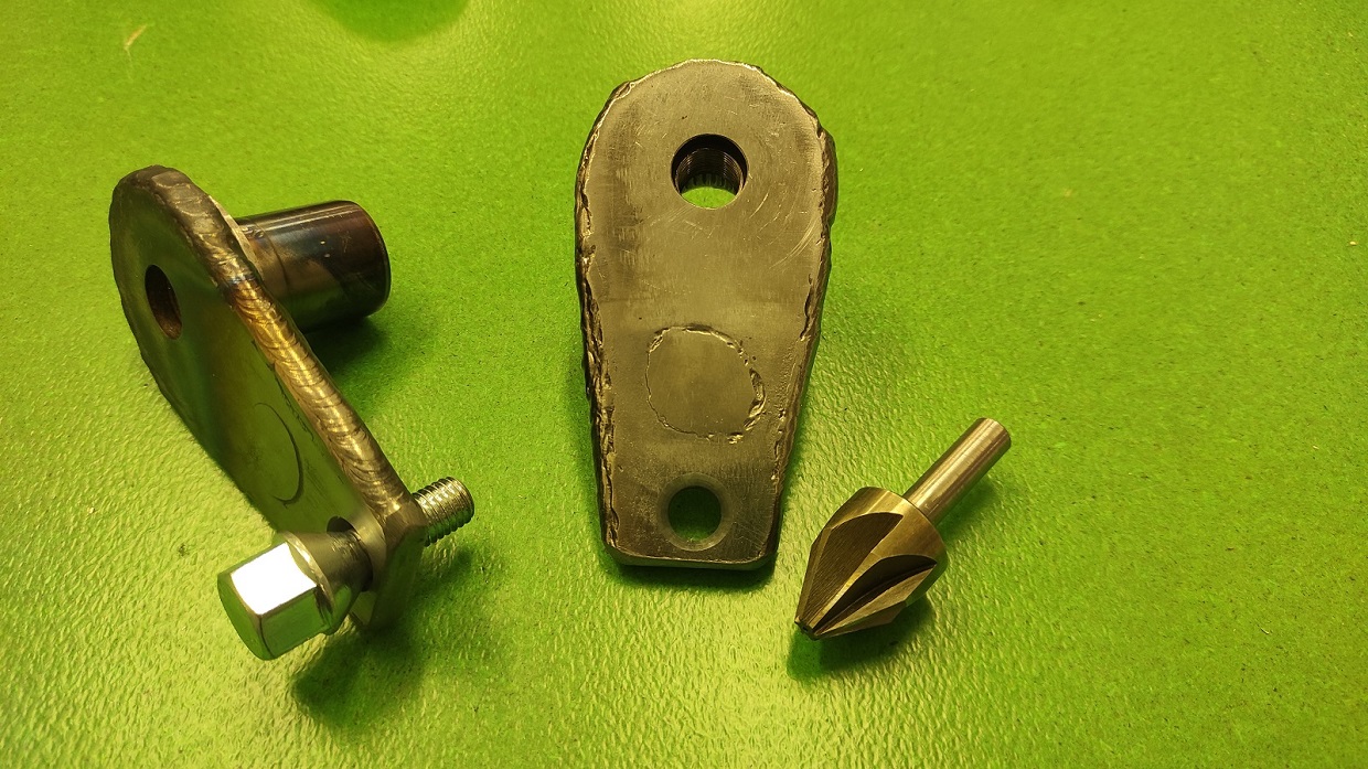

Les couteaux ont été fini d'usiner, et ont été peint à l'epoxy. Le train arrièrre est terminé et en attente de montage.
Commentaire: usinage des portées conique pour les vis à tête fraisées

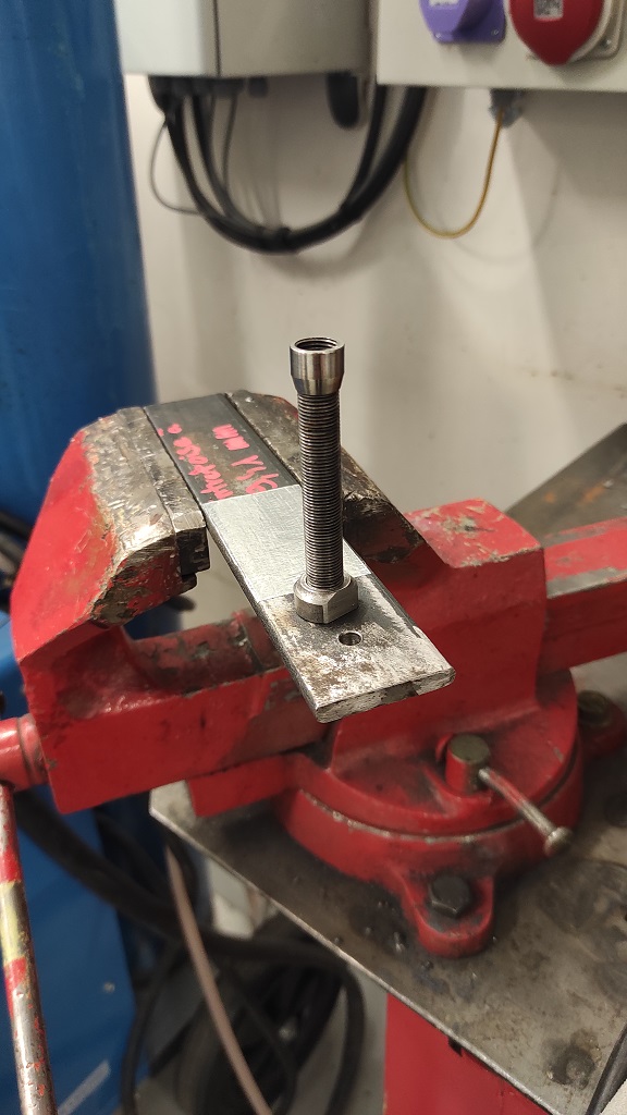

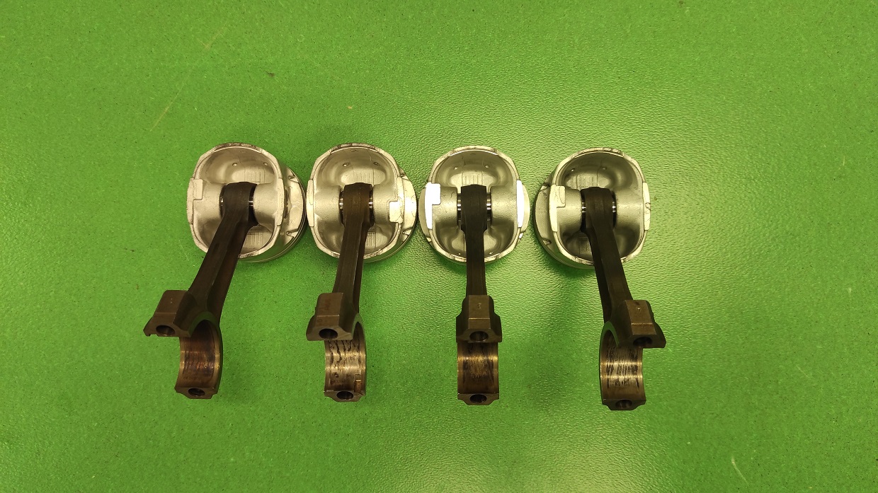

J'ai monté mes pistons usinés sur les bielles, j'ai du faire un outillage de pose et ça se fait super facilement.
Tout est réglé pour que l'axe soit centré etc... au top.

Commentaire: outil pose piston
IMG_20230328_140915.jpg [ 151.03 Kio | Vu 3947 fois ]
Commentaire: axe sur outillage
IMG_20230328_144145.jpg [ 159.17 Kio | Vu 3947 fois ]
Commentaire: chauffage de la bielle avec un bout d'étain sur le pied, des que ça fond c'est à bonne température !
IMG_20230328_141457.jpg [ 370.42 Kio | Vu 3947 fois ]
Commentaire: pistons montés
IMG_20230328_155356.jpg [ 372.49 Kio | Vu 3947 fois ]
