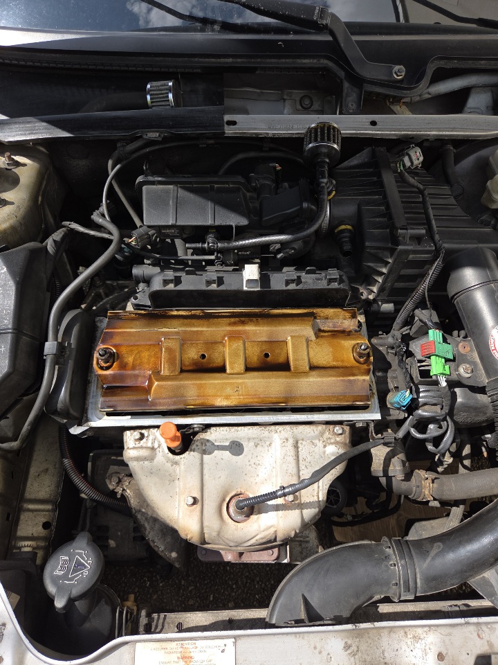

Changement pour la énième fois le joint de cache culbuteur...
Le soufflet de cardan a été changé, aucune fuite détectée depuis, c'est le top.
20250727_120437(1)(1).jpg [ 272.96 Kio | Vu 1803 fois ]
 Sujet du message: Re: [citroen_sport] Saxo VTS 100ch
MessagePosté: Lundi 18 Août 2025 8:11
Messages: 5104
Si c'est pas déjà fait, retire 1/1.5mm sur chaque entretoise, sa fuira plus jamais (si ton couvre est pas déformé).
