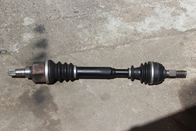

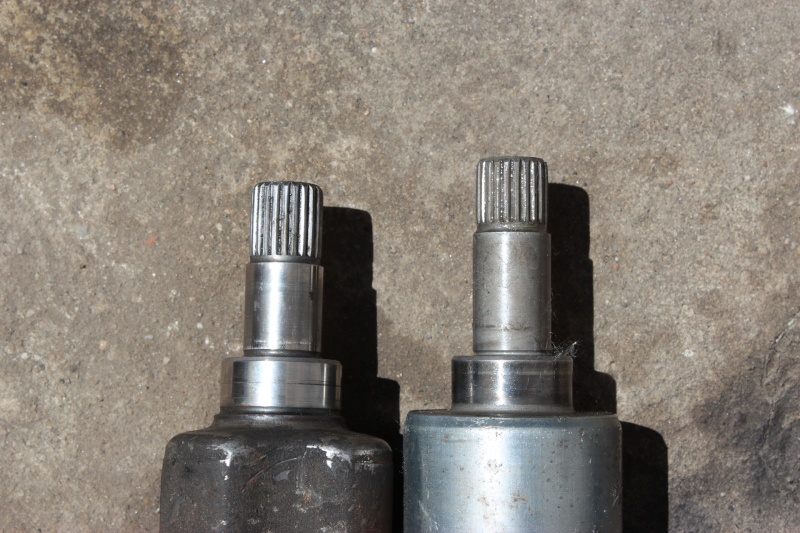

Après quelques recherche est réflexion je me suis rendu conte que l'axe de cardan de l'ax était l'égerment plus long que celui d'origine de 206, ce qui m’empêchais d'enfoncer l'axe au fond et de fait l’étanchéité sur l’épaulement que quelque millimètres.
J'ai du donc fabriquer un cardan spécial avec d'un coter la sortie de 206 et coter roue Ax!

Comment tu as fais pour que ce soit parfaitement aligné ? (pour éviter les vibrations)

Au bout de l'axe que j'ai emmancher dans le tube j'ai fait un épaulement qui s'emboite parfaitement a l'interieur et en bout j'ai fait pareil.
Ce qui ma automatiquement centrer les deux axes. J'ai vérifier c'est impec! :mrgreen:

Mais comme première sortie rime avec première panne..... J'ai casser mon cardan ressouder.
Je craignais cette éventualité car après la photo de cardan afficher j'étais trop court et j'ai due rallonger de quelque centimètre ce qui m'a obliger a ressouder sur mon tube qui m'avais servi a manchonner.
Mais il a pas tenu le choc :lol: Du coup il faut que j'arrive a trouver une solution pour renforcer car je n'avais pas réussi a percer le bout de cardan de 206 car il a surement subi un traitement thermique pour le renforcer...

Les cardans ont un traitement thermique pour améliorer leur résistance à la torsion, ton idée d'utiliser 2 cardans était bonne , ça a cassé au niveau de la soudure sans doute?
