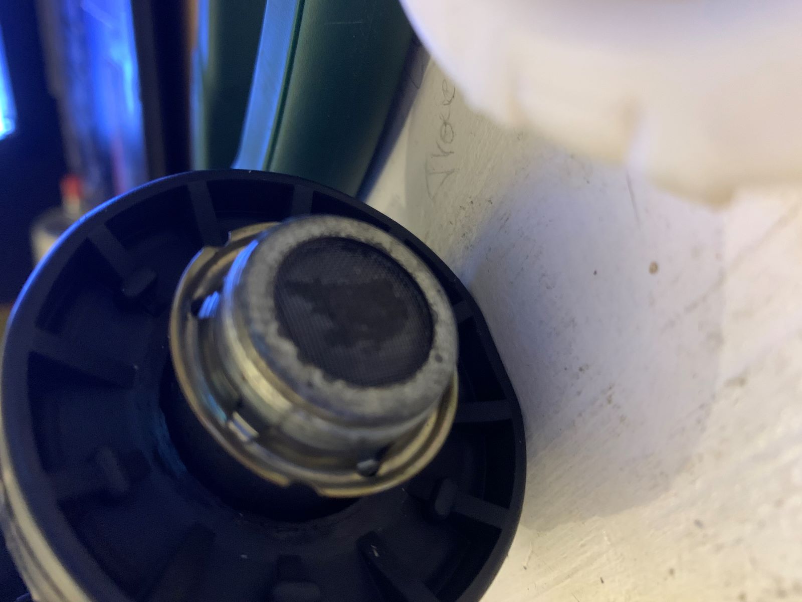

bon j'ai démonter la pompe, c'et une walbro, c'est d'origine? je m'attendais plus a une Bosch, le filtre et pas terrible après la crépine, je laisse un photo, je vais voir après si ca démarre mieux déja
Bosch/ Walbro ou d'origine.
Walbro sur 1.6i 90ch.
Le pré filtre que tu as retirer se nettoie ou se change par du neuf.
Le filtre de la pompe se nettoie, parfois peut se changer s'il est démontable.
Se qu'il faut prendre c'est la valeur de résistance de la pompe.
Pour comparer avec du neuf.
La pompe doit toujours être accompagné de son pré-filtre pour bien prendre l'essence
tout en bas du réservoir, cela fait une sorte d'éponge/ mini réservoir.

re! bah a tout les tours, avant c'était plutôt vers 4000tr/min, je l'ai changer cette apres-midi, j'ai pas fait d'essais routier, mais ça clairement moins de bruit! j'arrivais a entendre la pompe, que je m'arrêter pour pissé, la j'entend peu l'amorçage, elle démarre mieux, le voyant ne c'est pas encore allumé, je l'ai reçu en milieux d'après midi.
c'est une IH comme les tracteurs, sur le site c'est écrit hi lol
j'ai recup pas mal de dépôt noir, j'espère pas devoir démonté le reversoir plus tard, en tout cas, le filtre la ce démonte, et Jai un clapet anti retour dessus, j'aurais du prendre une photo, je suis pas trop telephone...
j'ai commander une rampe d'injection de 206 sedan (moteur NFU), y'a les injecteurs sur la photo, au pire j'en aurait pour 37 balles dans l'os, au mieux j'ai des injecteurs a pas chère ;) et j'ai regarder, y'a que 9 grammes/minutes en plus sous 3 bars, avec le green est l'écope, y'a rien de trop je pense, au pire je repasse en capsule d'origine, sachant que j'ai viré la cale en alu du papillon ;)

salut, ça fonctionne mieux, le voyant s'allume encore un peu, mais c'est plus rare, j'ai acheter des injecteurs orange de 16s, mais ils sont trop court d'un bon centimètres, je pensé que c'était les mêmes^^

Ok pour le régime, le problème de manque de puissance est donc sur toute la plage de régime actuellement.
Tu as des photos de la nouvelle pompe ?
Du dépôt noir ??
Du dépôt noir au fond de ton réservoir de carburant ? Fait des photos ;)
Qu'est-se qui à un clapet anti-retour ? ta nouvelle pompe ?

salut, oui pour la jauge, il y avait plus rien qui rentré dans le tube, oui la pompe a un clapet anti retour, j'ai soufflé dedans.
non j'ai pas pris de photo de la pompe, c'est celle ci
https://www.bpsracing.com/pompe-essence ... t-106.html
oui y'a un peu de dépôt noir, mais rien de méchant, je vais essayer de démonté la sonde lambda, voir si elle est propre, sinon elle a Lair de bien fonctionner
IMG_3452.jpg [ 279.04 Kio | Vu 3437 fois ]
IMG_3451.jpg [ 165.13 Kio | Vu 3437 fois ]
