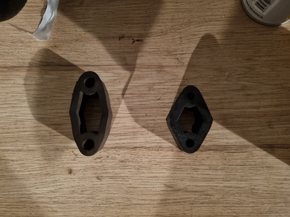

Ce soir changement des silentblocs de silencieux, ce n'était pas encore du luxe [icon_lol.gif]
20230714_204018.jpg [ 260.45 Kio | Vu 10727 fois ]

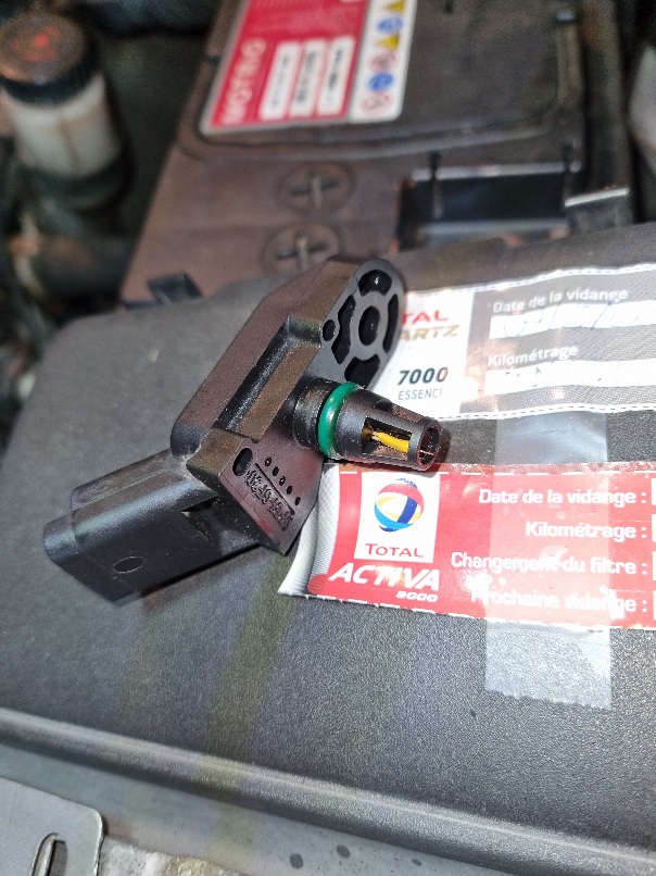

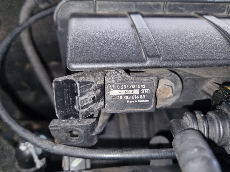

Nettoyage du capteur de pression d'air, je vous le conseille, nette amélioration de l'agrément moteur à l'utilisation.
Parfois, le fait de le changer ont récupère un sacré paquet de Watt !
Sur ma Zx6R 636, j'ai mis un neuf, j'ai du récuperer 10ch ^^ si c'est pas plus
Mais en photo là, c'est pas celui de température d'admi plutôt ? :bvoyons:

Ce capteur est juste après le boîtier papillon sur la 100ch, je pensais que c'était la pression d'air
20240204_180629.jpg [ 187.71 Kio | Vu 4476 fois ]

MessagePosté: Lundi 05 Février 2024 12:20
Messages: 871
La référence BOSCH 0 261 230 243 correspond
au capteur de pression admission pour la VTS 100 CV.
La température d'air admission est le 0 261 230 242.
 Sujet du message: Re: [citroen_sport] Saxo VTS 100ch
MessagePosté: Lundi 05 Février 2024 14:04
Messages: 5104
