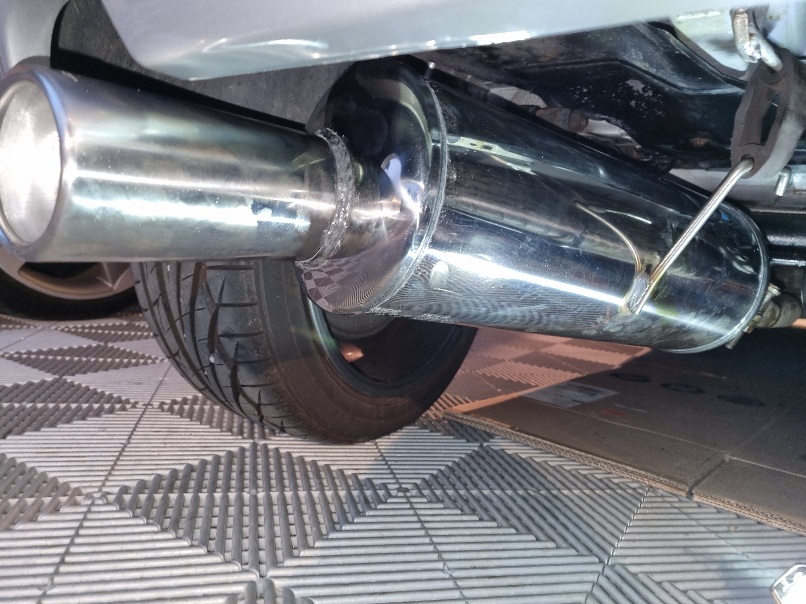

Puis je me suis fait un petit plaisir, silencieux inoxcar :miam:
A voir pour l'inter plus tard avec un nouveau cata.

MessagePosté: Mardi 10 Octobre 2023 22:10
Messages: 5120
Pour mon info, il est à chambre dedans ou en sortis direct ?

Je ne sais pas ce que tu appels "à chambre", mais il n'est pas vide à l'intérieur, il y a une sorte de sourdine à l'intérieur. Il est homologué pour la route.
Si le tube correspond de part en part visiblement, si oui = direct.

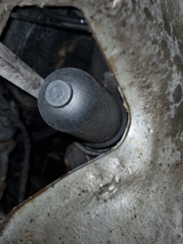

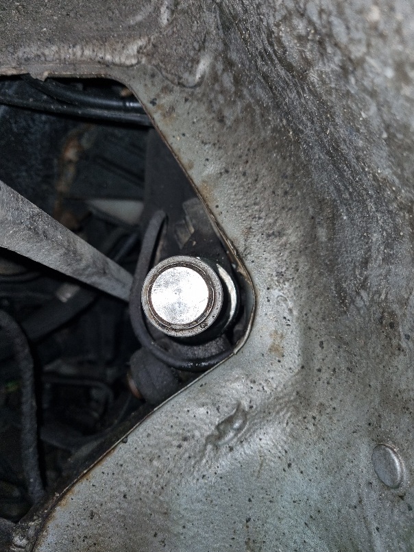

Bonjour,
Il me manquait l'étanchéité de la crémaillère de direction à gauche, je comprends pourquoi= ça tient que dalle!!

Moi j'ai mis un collier de serrage plastique pour le tenir.
Ya que l'origine origine PSA qui tient bien sans collier de serrage
