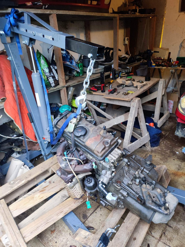

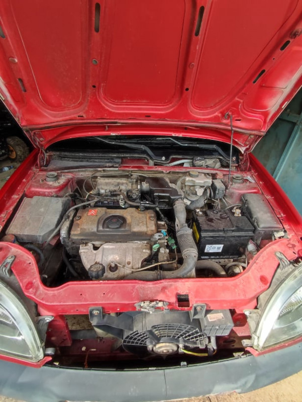

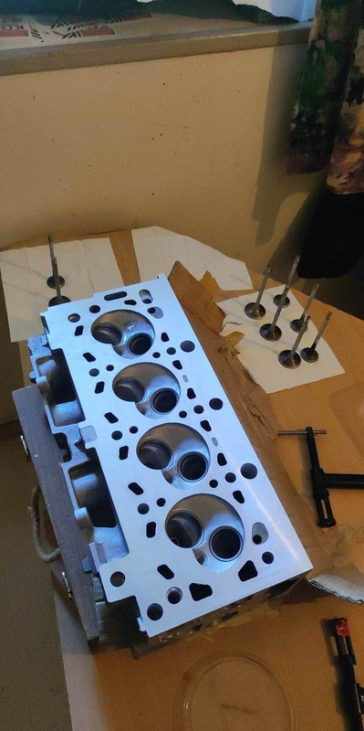

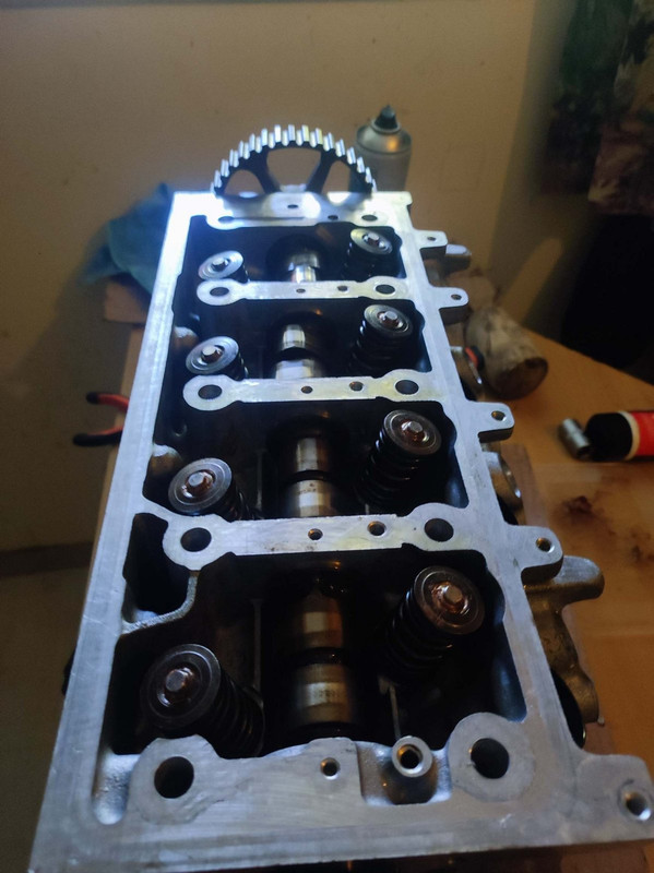

J'ai donc commencé la restoration par le moteur, j'ai acheté un TU5JP NFZ à la casse pour 200 euros, et une culasse de TU5JP NFZ réfectionnée à neuve, avec soupape neuve.
J'ai acheté également admission de saxo 100 CV et un collecteur TA TECHNIX, (qui est une merde)
Swap terminé, et premier démarrage hier, arpès pas mal d'adaptation et de galère (première fois de ma vie que je sort un moteur, que j'ouvre un moteur, que je fais une culasse, que je sors un cardan enfin vous avez compris ..)

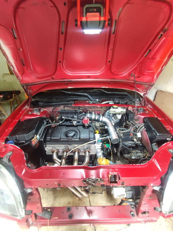

moteur "terminé" :
359618238-1467830507346337-233102860300621197-n.jpg [ 158.01 Kio | Vu 7052 fois ]

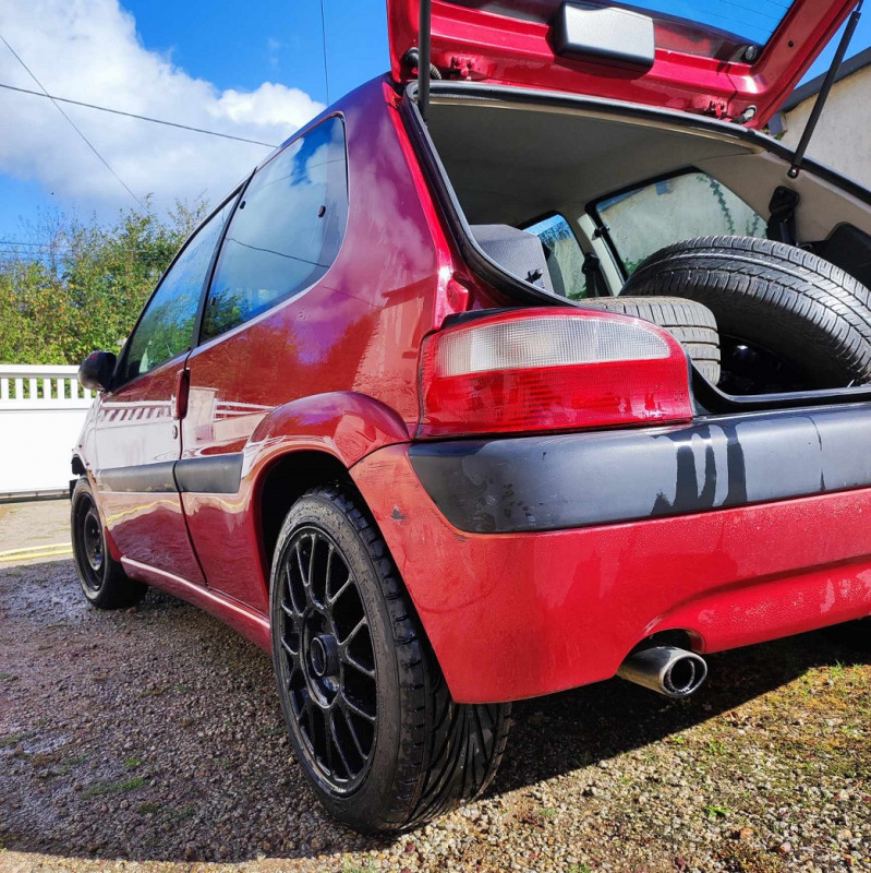

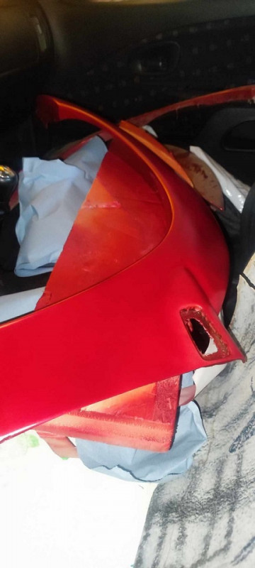

Hello, petit (gros ?) update :
Le collecteur inox ta technix ne passe pas avec ma config batarde et mon filtre à essence de L3 -> je suis repassé sur un collecteur fonte et décata d'1.6 8S.

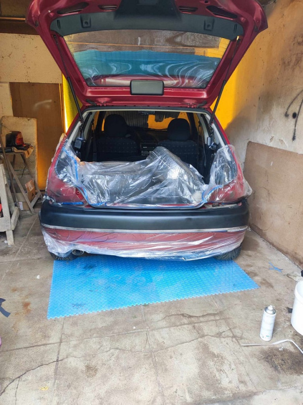

la voiture démarre et roule, il reste bien sur des finitions niveau moteur, mais j'ai eu envie de m'attaque à l'esthétique et à la peinture avant l'hiver.

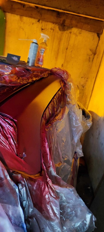

J'ai également un bon radiateur et la bonne durite qui arrivent pour finaliser mon circuit d'eau, et un kit combiné fileté d'occasion à monter, il restera décrantage train arrière , les triangles/rotules du train avant et la peinture ! (je fais les ailes et le capot en cabine avec un pistolet bien entendu)

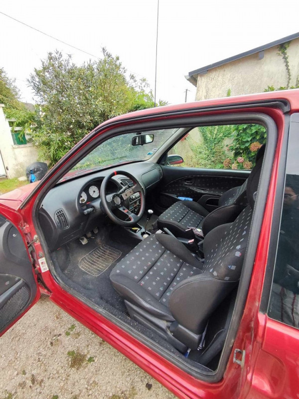

Commentaire: VOITURE DE DOS
387588535_966511504447188_7601072182391459922_n.jpg [ 518.69 Kio | Vu 4706 fois ]
Commentaire: VOITURE DE FACE CAPOT OUVERT
363866343_2646906355447213_3845855436466282074_n.jpg [ 296.59 Kio | Vu 4706 fois ]
Commentaire: VOLANT
387577270_295984139969257_4125541051333188261_n.jpg [ 279.74 Kio | Vu 4706 fois ]

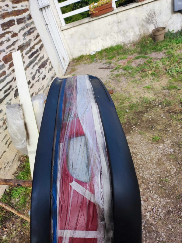

Commentaire: PARECHOC PEINT
VOITURE DEDOS.jpg [ 292.92 Kio | Vu 4706 fois ]
APPRETPONCE.jpg [ 118.61 Kio | Vu 4706 fois ]
PARECHOC.jpg [ 292.51 Kio | Vu 4706 fois ]
PEINTURE.jpg [ 132.27 Kio | Vu 4706 fois ]
EXTENSION.jpg [ 97.7 Kio | Vu 4706 fois ]
