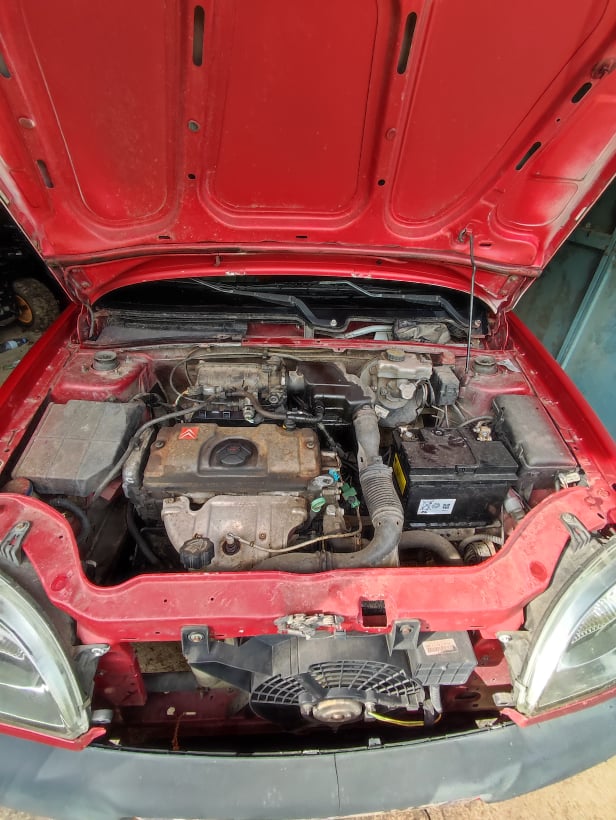

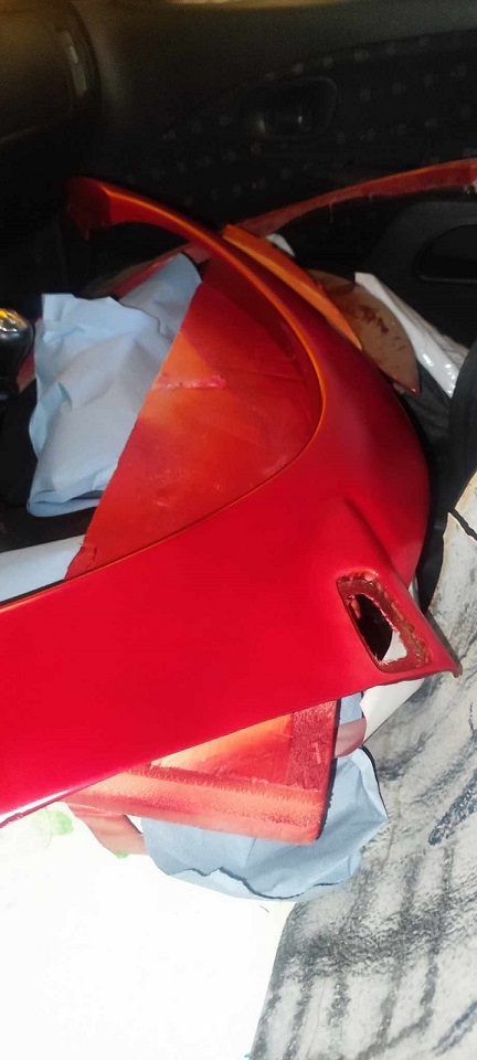

Hello, petit (gros ?) update :
Le collecteur inox ta technix ne passe pas avec ma config batarde et mon filtre à essence de L3 -> je suis repassé sur un collecteur fonte et décata d'1.6 8S.
la voiture démarre et roule, il reste bien sur des finitions niveau moteur, mais j'ai eu envie de m'attaque à l'esthétique et à la peinture avant l'hiver.
J'ai également un bon radiateur et la bonne durite qui arrivent pour finaliser mon circuit d'eau, et un kit combiné fileté d'occasion à monter, il restera décrantage train arrière , les triangles/rotules du train avant et la peinture ! (je fais les ailes et le capot en cabine avec un pistolet bien entendu)
Commentaire: VOITURE DE DOS
387588535_966511504447188_7601072182391459922_n.jpg [ 518.69 Kio | Vu 4618 fois ]
Commentaire: VOITURE DE FACE CAPOT OUVERT
363866343_2646906355447213_3845855436466282074_n.jpg [ 296.59 Kio | Vu 4618 fois ]

Commentaire: PARECHOC PEINT
VOITURE DEDOS.jpg [ 292.92 Kio | Vu 4618 fois ]
APPRETPONCE.jpg [ 118.61 Kio | Vu 4618 fois ]
PARECHOC.jpg [ 292.51 Kio | Vu 4618 fois ]
PEINTURE.jpg [ 132.27 Kio | Vu 4618 fois ]
EXTENSION.jpg [ 97.7 Kio | Vu 4618 fois ]
