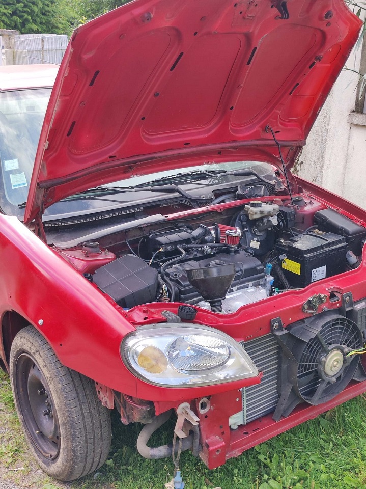

J'ai donc commencé la restoration par le moteur, j'ai acheté un TU5JP NFZ à la casse pour 200 euros, et une culasse de TU5JP NFZ réfectionnée à neuve, avec soupape neuve.
J'ai acheté également admission de saxo 100 CV et un collecteur TA TECHNIX, (qui est une merde)
Swap terminé, et premier démarrage hier, arpès pas mal d'adaptation et de galère (première fois de ma vie que je sort un moteur, que j'ouvre un moteur, que je fais une culasse, que je sors un cardan enfin vous avez compris ..)

Le collecteur inox ta technix ne passe pas avec ma config batarde et mon filtre à essence de L3 -> je suis repassé sur un collecteur fonte et décata d'1.6 8S.
la voiture démarre et roule, il reste bien sur des finitions niveau moteur, mais j'ai eu envie de m'attaque à l'esthétique et à la peinture avant l'hiver.
J'ai également un bon radiateur et la bonne durite qui arrivent pour finaliser mon circuit d'eau, et un kit combiné fileté d'occasion à monter, il restera décrantage train arrière , les triangles/rotules du train avant et la peinture ! (je fais les ailes et le capot en cabine avec un pistolet bien entendu)
