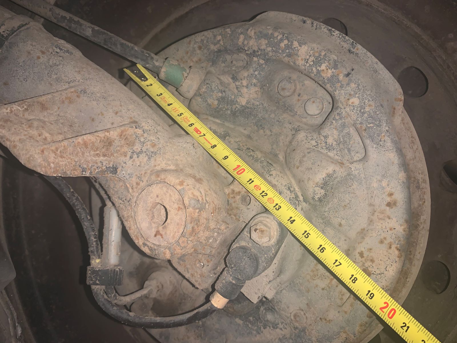

Tambour en 180mm derrière avec deux répartiteur de charge ?

oui pour l'abs, et aussi le double air bag qui devait etre en option aussi, j'espere que c'est pas du 180mm, j'ai commander du 200^^ d'apres la revue c'est du 200, et oui, pas de kit sport, comme la 106 xs ;) je crois que la vts etait pas encore sortie en 96, cetait vtl ou vtr, pour les repartiteurs de charge, faut que je regarde, y'en a pas sur certaine

Tu doit avoir du tambour à 180mm avec une cible dessus, met une photo voir

C'est du 180mm, si la flasque derrière arrive à du 200.

salut, non c'est bien du 200 et quelque, visiblement la RT ne c'est pas planté la dessus, la j'ai monté un tirant en powerflex, ça vibre un peu^^ tu sais si les injecteurs de 1600 gti les jaunes sont en 4 jets ou pas?
Bon bien, bonne chose alors !
Cela signifie que des 106 phase 2.1 qui l'auraient eu sont en 203mm !
Sa freine donc autant que le TAR disque à l’arrière !
