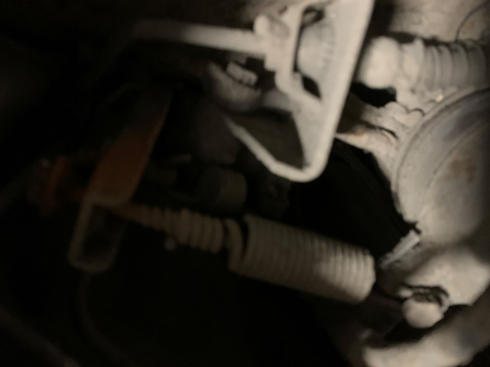

IMG_3145.jpg [ 411.48 Kio | Vu 9452 fois ]

je ferais une photo tout à l'heure, ouais je me suis planté quand j'ai commander le grenn, du coup j'ai supprimé la sonde de température d'air, et elle tourne bien mieux au ralenti, apres comme j'ai pas mal lu de poste ici, visiblement le calculateur se base sur du 20C°, apres j'ai mis la gaine en alu apres la photo qui va jusqu'au filtre, mais oui une boite serait mieux, j'ai aussi viré la cale en alu dans le boitier pap, mis un regulateur 4 bars et du e85, je voyant du K s'allumé un peu a l'essence, mais plus du tout avec l'e85, + des bougies iridium et j'ai fait pas loin de 600 bornes sans probléme, j'ai fait un joint de culasse quand je l'ai acheté, elle pissé l'huile de partout, avec tout les autres joint qui vont avec, j'avait une chambre d'echappement completement calaminée, et du coup j'ai remonté un joint de 0.63

C'est du 180mm, si la flasque derrière arrive à du 200.

salut, non c'est bien du 200 et quelque, visiblement la RT ne c'est pas planté la dessus, la j'ai monté un tirant en powerflex, ça vibre un peu^^ tu sais si les injecteurs de 1600 gti les jaunes sont en 4 jets ou pas?
