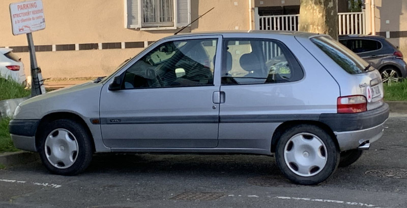

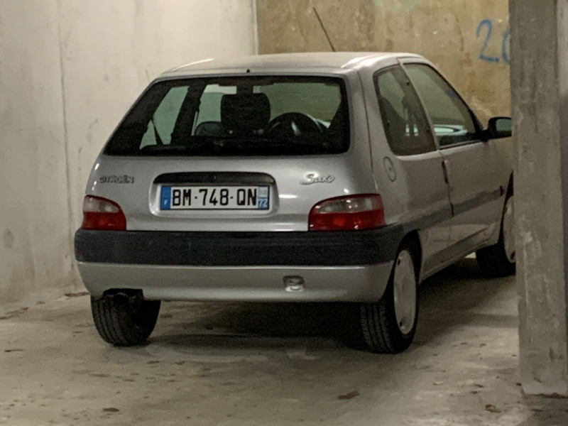

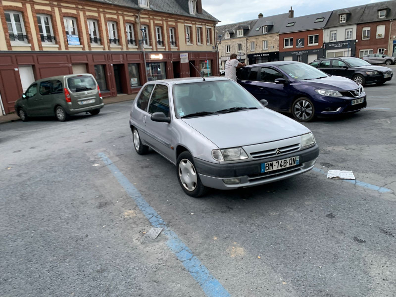

salut et merci, voila quelque photos, il fallait réduire un peu la taille^^ je vais regarder pour la chaine, j'étais abonner avant
 Sujet du message: Re: [aaltraz] Saxo VTL
MessagePosté: Mercredi 29 Mai 2024 16:09
Oui, taille max 1600x1200pixel et 2 ou 4mo je sais plus se que j'ai mis, pour pas ça galère à charger.
Je vois qu'elle à les premier type d'ABS d'option catalogue, c'est rare !
Tambour en 180mm derrière avec deux répartiteur de charge ?
Chez Citroën, VTL c'est sans le kit sport et VTS avec si je me trompe pas ?!?

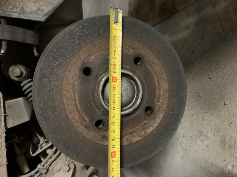

oui pour l'abs, et aussi le double air bag qui devait etre en option aussi, j'espere que c'est pas du 180mm, j'ai commander du 200^^ d'apres la revue c'est du 200, et oui, pas de kit sport, comme la 106 xs ;) je crois que la vts etait pas encore sortie en 96, cetait vtl ou vtr, pour les repartiteurs de charge, faut que je regarde, y'en a pas sur certaine

Pour le 203mm, je pense pas, c'est normalement apparut âpres 2000.
Tu doit avoir du tambour à 180mm avec une cible dessus, met une photo voir

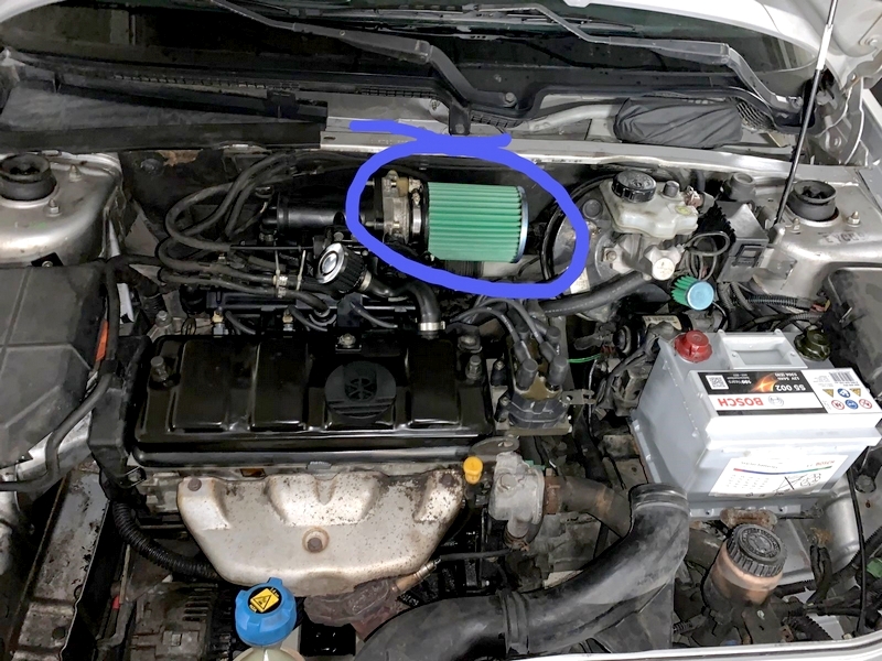

Par contre sa en photo, je suis pas fan.
> je te conseil la boite à air d'origine et un green dedans, et gaine boa et écope de prise d'air
au pare choc avant + réajustement AFR, car air = essence en plus, toujours ;)
Car la lambda courte bande fait pas tout, ou travail (quand elle est ON en marche) vers la
butées haute pour enrichir constamment.

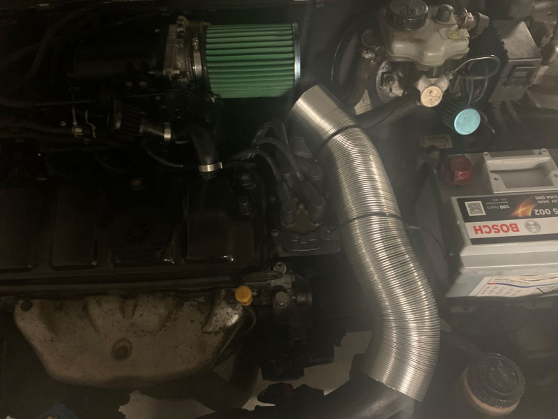

je ferais une photo tout à l'heure, ouais je me suis planté quand j'ai commander le grenn, du coup j'ai supprimé la sonde de température d'air, et elle tourne bien mieux au ralenti, apres comme j'ai pas mal lu de poste ici, visiblement le calculateur se base sur du 20C°, apres j'ai mis la gaine en alu apres la photo qui va jusqu'au filtre, mais oui une boite serait mieux, j'ai aussi viré la cale en alu dans le boitier pap, mis un regulateur 4 bars et du e85, je voyant du K s'allumé un peu a l'essence, mais plus du tout avec l'e85, + des bougies iridium et j'ai fait pas loin de 600 bornes sans probléme, j'ai fait un joint de culasse quand je l'ai acheté, elle pissé l'huile de partout, avec tout les autres joint qui vont avec, j'avait une chambre d'echappement completement calaminée, et du coup j'ai remonté un joint de 0.63

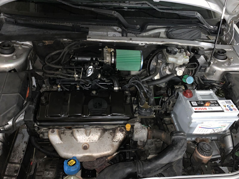

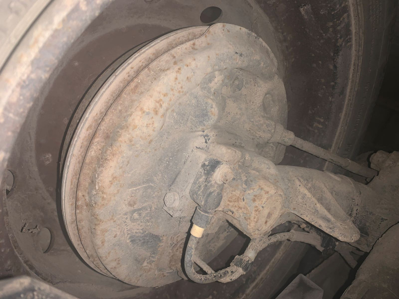

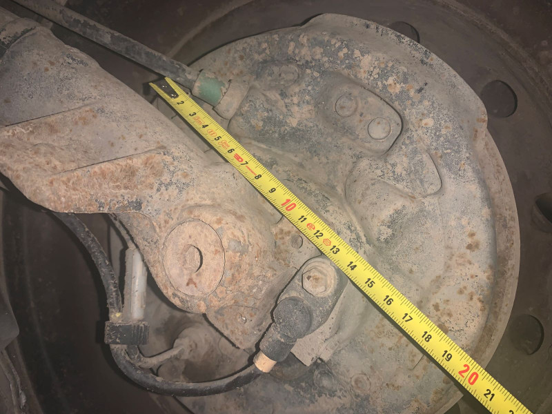

C'est du 180mm, si la flasque derrière arrive à du 200.

salut, non c'est bien du 200 et quelque, visiblement la RT ne c'est pas planté la dessus, la j'ai monté un tirant en powerflex, ça vibre un peu^^ tu sais si les injecteurs de 1600 gti les jaunes sont en 4 jets ou pas?

Bon bien, bonne chose alors !
Cela signifie que des 106 phase 2.1 qui l'auraient eu sont en 203mm !
Sa freine donc autant que le TAR disque à l’arrière !

Pour ton filtre,
on met pas un green au cu d'un volet papillon comme tu as fait, c'est pas bon, c'est pas
une bonne modif de le placer là.
Sans compter que tu aspire l'air chaud malgrer ta gaine.
Je te conseil de mettre un KAD ;)

salut, oui les fameuses puces, la mode date de la 205, non je tourne déjà au E85, j'ai du faire 700km et ca va bien, y'a rien qui s'allume et j'ai monté une capsule 4b.
apres je doute que la pompe débite les 4b^^
pour les injecteurs, j'ai nettoyé ça avec de l'essence F seringue et batterie monté avec un bouton poussoir, changement de joints et filtres forcement, bon c'est pas super pro, mais elle tourne plus rond maintenant, mais comme j'ai remarqué des petites bulles d'air sur un injecteur entre la ferraille et le plastique et que j'ai un moteur gti qui traine chez mes vieux...
ouais pour le KAD, je me suis planté quand je l'ai commander, j'ai pas fait attention a l'année^^ je vais voir pour me fabriqué un truc quand je serais en normandie, je peux pas trop bricolé la ou je suis, et la mécanique et interdite dans le garage souterrain :-( on me la rappeler quand j'ai fait le joint de culasse.

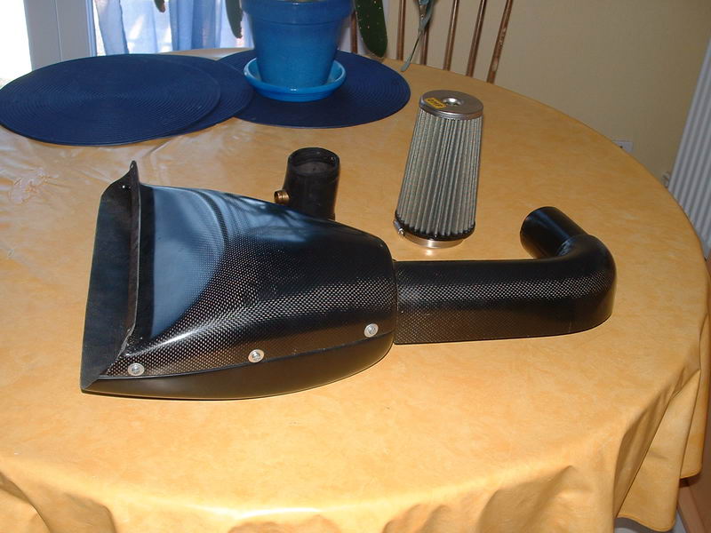

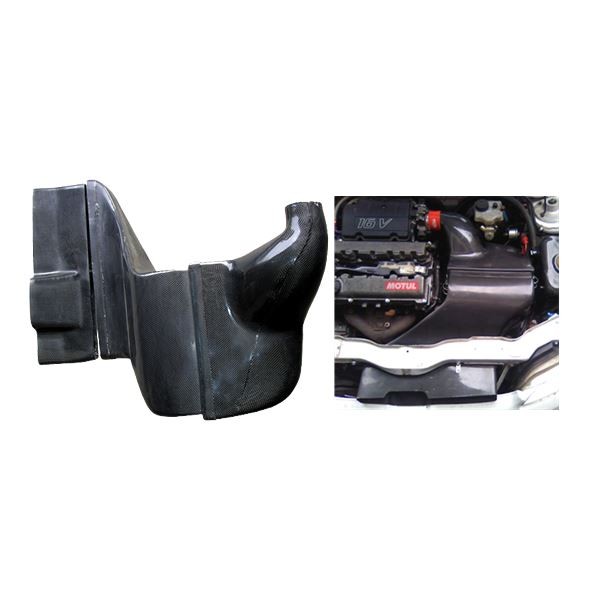

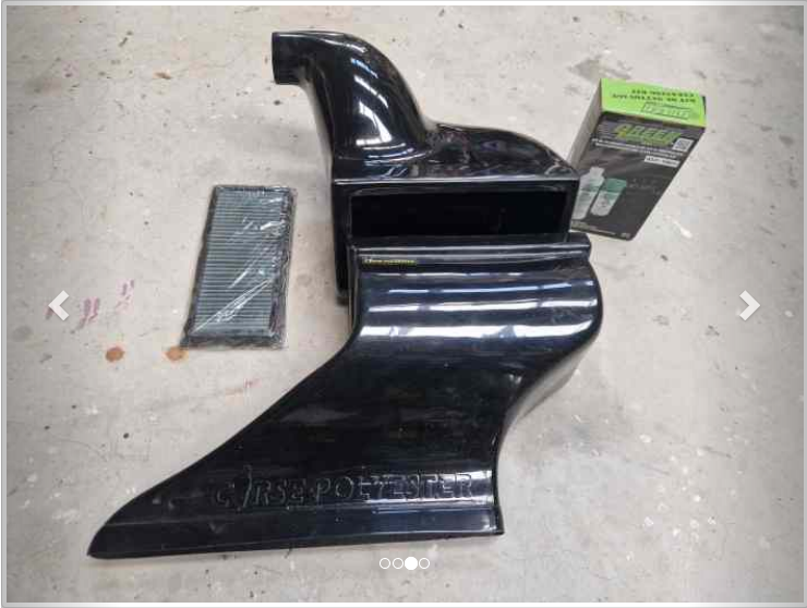

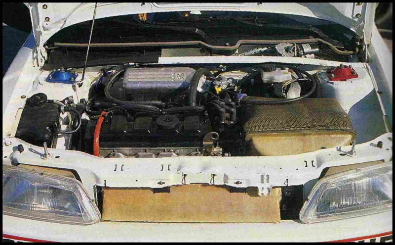

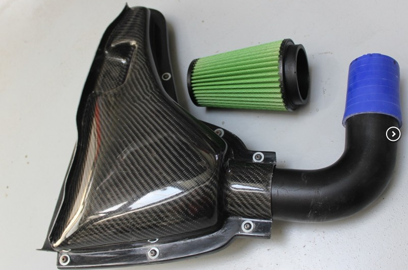

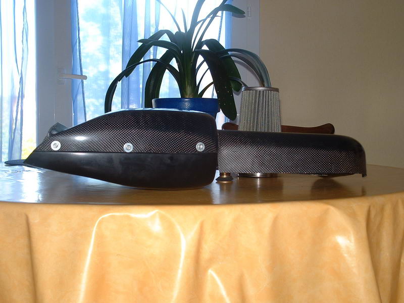

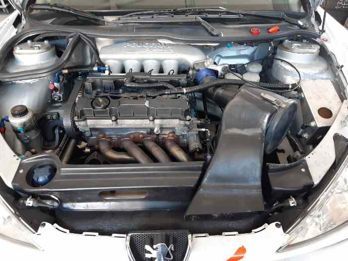

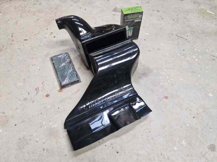

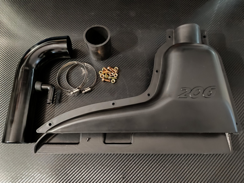

Si un jour t'as une photo d'une RAM-AIR pour 1.6 8s ça serait intéressant, je crois que j'en ai jamais vu depuis que je suis ses autos depuis 2004...
 Sujet du message: Re: [aaltraz] Saxo VTL 1.6L
MessagePosté: Samedi 08 Juin 2024 22:54
Messages: 118
Localisation: Evry
genre ça?
