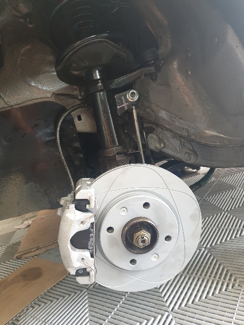

-freins en 247mm de la saxo VTS plaquettes brembo origine + disques brembo Max

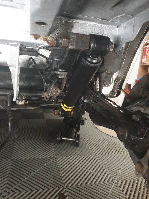

-train arrière de l'AX 4x4 avec montage spécifique à disques complètement refait + graisseurs sur les bras

Passons au train arrière. L'ax est en 3 trous et en tambours à l'arrière. l'objectif va être de passer en 4 trous et de monter les freins à disques à l'arrière.
Pour le passage en 4 trous rien de plus simple, il faut prendre un moyeu de roue avant et le passer au tour pour réduire la portée de roulement de 37mm au Ø 35mm. (désolé je n'ai pas de photos de cette étape).
Les freins par contre ça se complique. J'ai fais pleins de pièces test imprimées en 3D pour vérifier que la position de l'étrier soit la bonne (4 ou 5 essais ont été nécessaires quand même...)
Ensuite j'ai démonté le train arrière, évidemment les portées étaient bouffées donc j'ai envoyé la traverse en réfection chez TMA dans le Doubs
à frapper comme un sourd pour décoller les barres ma rallonge de cliquet ne ressemble plus à grand chose... :bourrer:
Après réparation et un coup de peinture ça ressemble à ça
portée spécifique là aussi en Ø50mm si je me rappelle bien (contre 47 pour les 106 je crois) et les roulements correspondant sont ceux pour partner et berlingo [icon_eek.gif]
après un peu de boulot d'assemblage
puis dernier montage test avant de faire les pièces pour de vrai (en métal :D :D )
on est passé de ça
à ça
en combinant des pièces découpées au laser et au jet d'eau. (une plaque en acier + 3 pièces découpées au jet d'eau)
train arrière fini :) :)

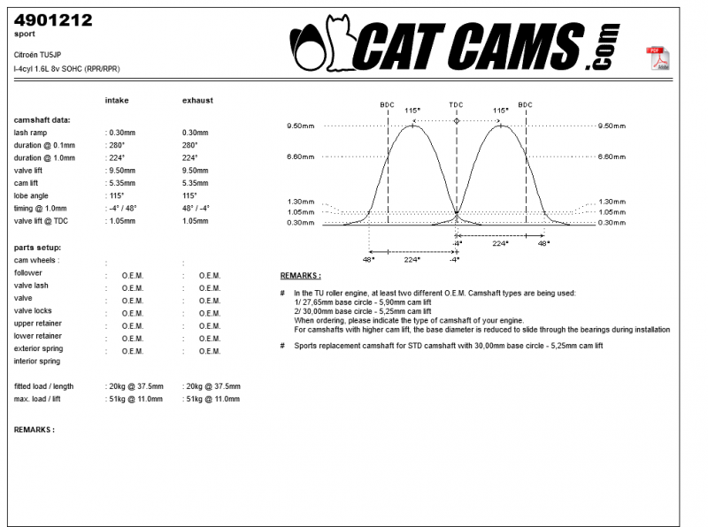

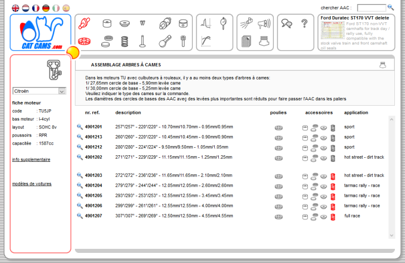

Eh bien étant donné qu'il ne s'est passé qu'un jour entre le jour où j'ai ramené la saxo et le début du démontage et qu'il s'est passé plus de 6 mois entre le début des travaux et le jour où j'ai roulé avec bah j'ai un peu oublié les sensations de conduite de cette voiture... donc pas simple à dire. Il faudrait que j'essaye une autre saxo 100cv ou comparer une accélération pour pouvoir le dire.
Ceci dit je ne serais pas contre un supplément de puissance, mais je ne sais pas si la transmission me remercierait... bien que j'en ai vu lui tirer salement sur la gueule sans que ça casse, cette transmission n'est quand même pas réputée hyper solide. Donc je ne me suis pas aventuré dans une prépa moteur au moment de la construction.
Je vous met la video de certains sauvages qui se sont amusés à greffer un turbo à une ax 4x4. Sur leurs tests la transmission a l'air de tenir, mais on ne sais pas combien de temps....
https://youtu.be/QxpMQza69hw
Donc pour un avenir proche le moteur restera stock mais des évolutions seront quand même possibles à l'avenir rien n'est figé ! En ce moment je pense à virer le cata pour mettre un bon collecteur 4/1 je pense que ça pourrait apporter ce qu'il lui manque ;)
