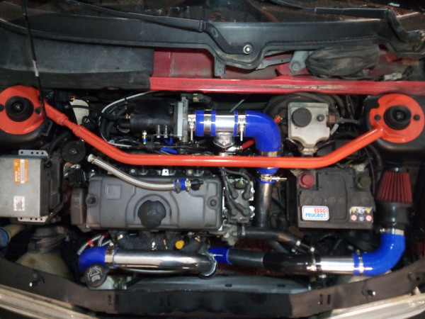

Voilà le rendue final du moteur(oui je sais il manque 3 colliers :mrgreen: )
70P7a.jpg [ 999.35 Kio | Vu 5598 fois ]

1b effectivement, attention ^^
0.5/0.6 tes bien normalement (pr commencer)
Pour la perf façon ya pas de secret:
+ ya d'air (et donc d’oxygène) et essence plus sa marche en respectant les bons ration.
Que cela soit en turbo ou en atmo, peu importe comment sa rentre.
 Sujet du message: Re: [romainxsi] Montage xsi turbo basse pression
MessagePosté: Dimanche 02 Mai 2021 7:19
C'est propre :bien:

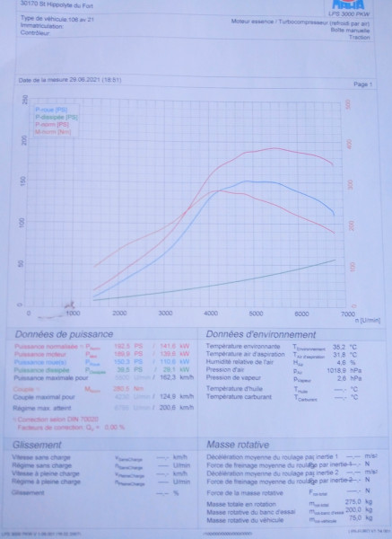

MessagePosté: Dimanche 25 Juillet 2021 20:53
Inscription: Dimanche 27 Octobre 2019 18:51
Messages: 103
Localisation: Gard (30)
m13cbd.jpg [ 501.42 Kio | Vu 5530 fois ]
MAJ du contenu
MessagePosté: Dimanche 25 Juillet 2021 20:59
Messages: 103
:buzz: Voilà réglages sur banc terminer. Le résultat sur la feuille de banc c'est a o.8 bars.j'ai baisser la pression a 0.55 bar et sa sort 176 ch et 220 nm
MessagePosté: Mercredi 28 Juillet 2021 16:29
Messages: 5107
Pourquoi tu a baissé ?
MessagePosté: Jeudi 29 Juillet 2021 19:45
Messages: 103
Pour économiser ma boîte et mes cardans le temp d'économiser pour monter une be
