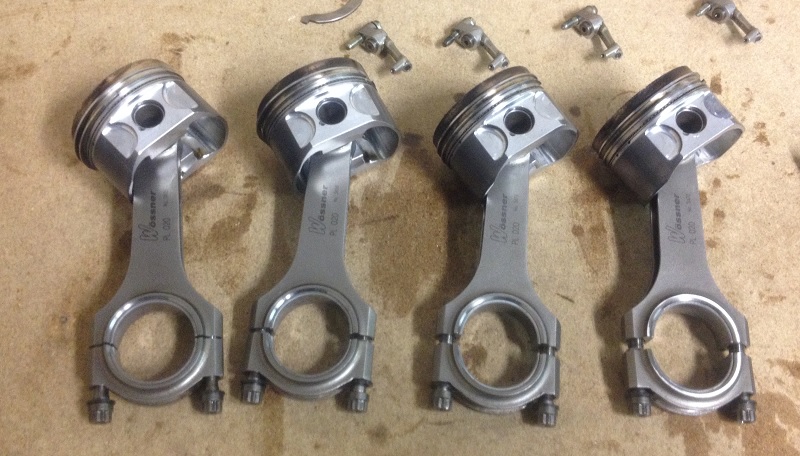

voici l'ensemble biele piston coussinet et vis qui équipera le bas moteur :
et le debut des hostilité :ange: :
