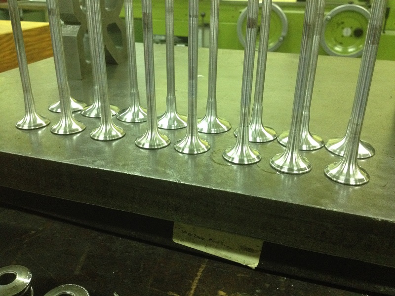

Soupape reçu, forgé a l'admission et refroidit au sodium a l'echappement
Pas la peine de me demander de quel marque elle sont, je n'ai malheureusement pas le droit de la communiquer :(
6.jpg [ 190.71 Kio | Vu 5141 fois ]

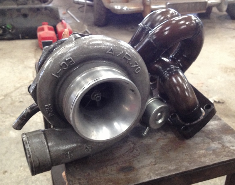

Collecteur récupéré, et turbo arrivé : voici l'ensemble montée
Je sais pas si sa fait pas un peu gros ^^
10.jpg [ 169.53 Kio | Vu 4994 fois ]
