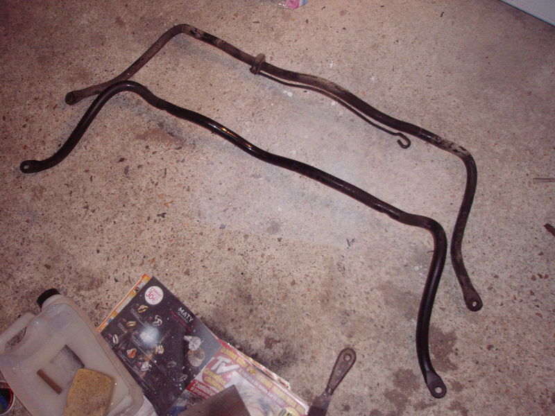

Barre stab 22mm de Sax' 16v
Récupération d'une barre stabilisatrice de Sax' 16v en 22mm au lieu des 20mm de la xsi, merci Tof!
En haut c'est celle de 20mm de la xsi
En bas c'est celle de 22mm de la Sax' 16v

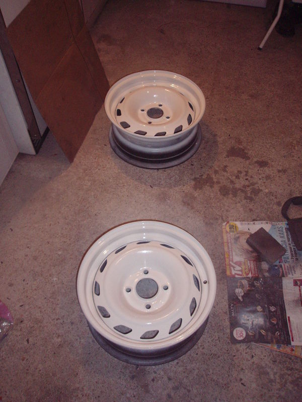

Peinture des jantes 6*14" de 106 rallye terminée
J'ai fini de peindre les 2 jantes de rallye qu'il me restait à faire.
