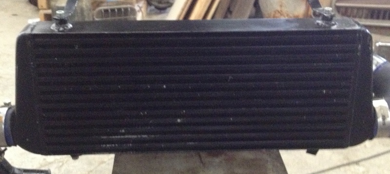

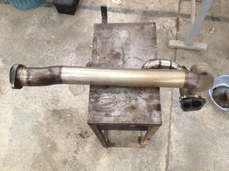

Petite avancé sur le moteur cet semaine, je suis en attente de la pochette de joint qui m'empeche le remontage et quelques bricoles
en attendant j'ai récupéré ma downpipe sur mesure, ainsi que mon échangeur air air

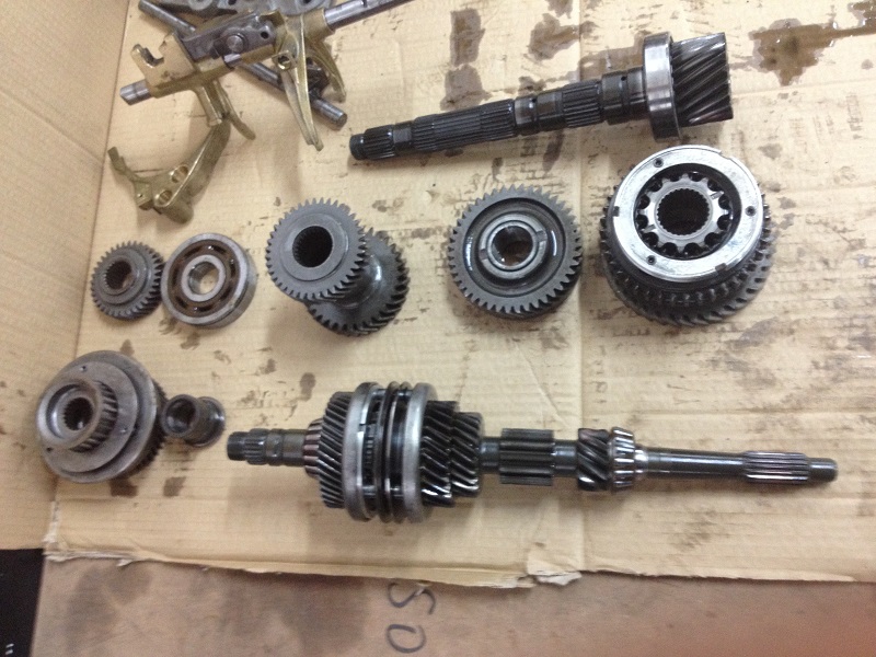

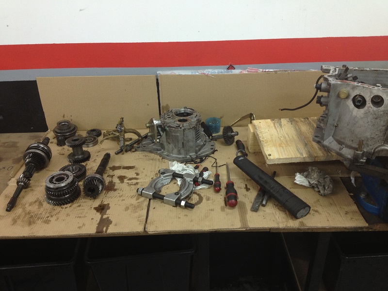

NEWS de la semaine :
-tous les éléments de la boite reçu
-cloche saxo challenge pour montage BE sur TU
-bielette de tringlerie sur mesure avec rotulé unibal
-modif de la tringlerie
en attente du quaif qui doit arriver tres bientot pour monté sur le pont :mrgreen:
en attendant quelques images du chantier :

belle soupe de pignon mais une fois assembler ... tu crois que seul un autoblocant suffira a digéré ce gros surplus de puissance ?

oui ne t'inquiete pas les boite BE sont impressionnante la dessus ;)

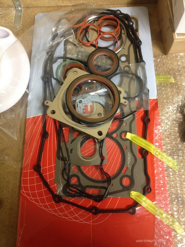

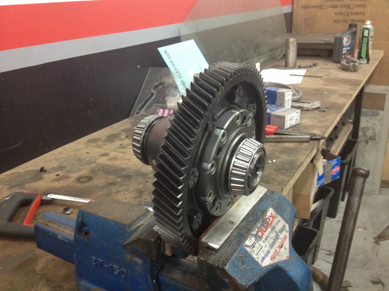

voila les avancé de la semaine :
-quaif recu, monté
-boite refermé fini
-pochette de joint moteur recu
-remontage du bas moteur en cours

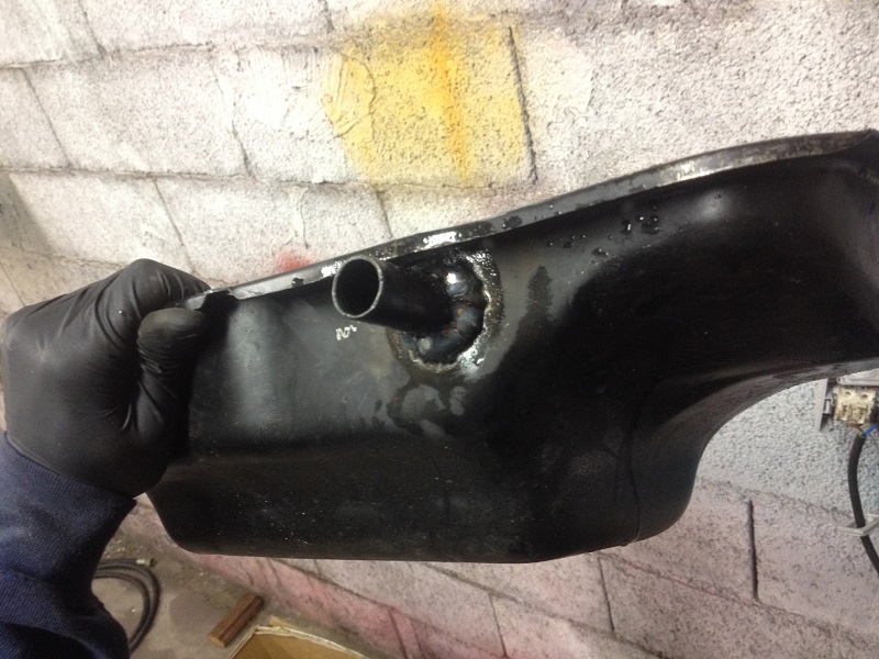

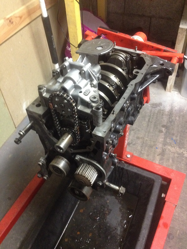

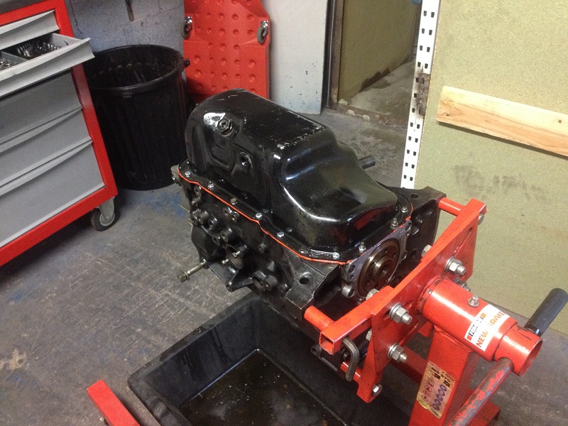

-bas moteur complet remonté
-travaille sur le carter d'huile pour admettre le retour d'huile turbo
-le tout refermé
18.jpg [ 193.99 Kio | Vu 5296 fois ]

C'est quel pompe à huile que tu as monté? Elle a subit une prépa ?
974Générasion lèv to
 Sujet du message: Re: ---{[(.SauciSS-P0W€r.)]}---
MessagePosté: Mercredi 19 Février 2014 22:10
Messages: 152
S16 d'origine avec un tarage ressort de fermeture clapet plus ferme pour compensé le circuit d'huile turbo et radiateur d'huile
