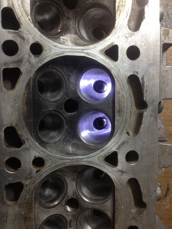

BONJOUR A TOUS
voici les avancées de la semaine, le travail d'usinage sur la culasse est terminé :
-travaille sur les conduits d'admission et echappement
-pose et rectif siège neuf
-guide neuf
-chambre de combustion polie
-modif palier pour passer l'AAC :bourrer:
-surfaçage
voilou je mets pas les photos de tous yen a trop mais voici un petit aperçu
