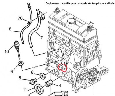

Oui jai demonter mon carter huile pour souder un ecrou.fai une bonne revision pour le 12 aucun jeu ou quoi ses bon sa! Lol
Jarrive pas a mettre de photo...
Et par contre en ecrou je vais mettre le meme que celui du bouchon mais je trouve pas de sond a ce diametre ou un adaptateur....

Moi j ai mis ma sonde sur le bouchon de vidange donc sa existe !! Ta sonde est en quel filet?

un filet très fin sur diamètre 10 et conique.
je devais avoir un peigne pour regarder le filet mais il n'arrive pas.....
tu la trouver ou ton bouchon?

Si c est du 10x100 c est sa qu il te faut:

j'ai trouver ça http://www.mecatechnic.com/PO4_GB10222_ ... le-VDO.htm
je pense souder un ecrou du pas d'un bouchon de vidange et mettre ça sa seras nickel.

Faut voir si ton mano peut marcher avec cette sonde !!

j'ai trouvé ça sinon

C est le niveau d huile sa faut que la sonde soit super longue pour prendre la temp d huile

ses bien ce que je me suis dit.
je vais souder un ecrou en 14 de diamètre par 150 je trouverai bien quelques chose.

Trouvé un écrou direct du filet de la sonde sa t évite un adaptateur !!

aussi mais ses connique ...

Ta pas une photo de ta sonde?

http://www.nsbconcept.com/temperature-d ... uile-.html
ses la même en 10 / 100

C est bon tu monte sa a la bande téflon ou pâte à joint lol
