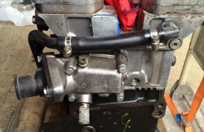

c'est la merde le retour d'huile ici, trouve un truc pour le coller dans la culasse
pour le démarreur à surveiller en effet car suivant le temps chaleur/froids... sa risque de recommencer
 Sujet du message: Re: [Krinix] 106 S16 Rouge Lucifer
MessagePosté: Lundi 17 Décembre 2018 18:43
il est vrai que les deux autres froid ou cela me l'a fait il faisais bien froid
oui je veut bien le coller mais faut prendre en compte la chaleur et le fait que quand c'est chaud ca se dilate

pourquoi tu le deporte pas le retour d'huile (depolution) ?
je vois pas tres bien ta photo,essaye un autre angle ou ont voit la partie qui va dans le bloc,
a default je regarde sur le net en fin de soirée ;)
la ou il y a le joint noir c'est la que ca rentre (met la photo en grand en cliquant dessus

faut le coller à chaud donc, avec soit une bonne colle loctite ou comme dit un truc du genre scelle à roulement
MessagePosté: Lundi 17 Décembre 2018 19:32
est ce que le scelle roulement tiens le chaud ca faut voir aussi
MessagePosté: Lundi 17 Décembre 2018 19:56
j'imagine que oui après regarde ce que tu trouve les caractéristiques

j étudie pas mal de solutions
-scelle roulement
-colle pare brise
-Teflon
-Gaine thermoretractable
-pate a joint

C'est sa ?

yes c'est à droite de ton image le morceau qui rentre dans la culasse

Perso je te conseille de la loctite pour coller, j'ai plus le numéro mais j'en est une au taff elle résiste a tout et sa tiens super bien a la chaleur et hydrocarbure en tout genre.( montage sur gros raccord hydro prêt de moteur/pompe)

je veux bien la référence pour que je sache si ça tien les températures et la dilatation

la solution final qui bougera plus : tube alu coudé 90° souder au mig ou tig alu et basta :kakashi:

justement cette semaine je suis allez chez proweld a Mantes pour voir s'il pouvais souder.
il ne peuvent malheureusement pas le faire en l'état il faudrait que je démonte la culasse.
Ce que je n'ai pas envie puisqu'il tourne bien
Je teste cette semaine une ou deux solutions et vous dit ce qu'il en ai
parce que la franchement ça me manque de rouler avec la S16 mais bon avec le froid qui arrive c'est bien mieux qu'elle attende les beaux jours.

Bon alors solution retenue:
Plan A: Dans un premier temps je pensais mettre une gaine thermoretractable mais manque de bol j'ai pas acheter assez gros (manque 2-3mm) donc j'ai fais autre chose car en prévision j'avais acheté de quoi faire un plan B
Plan B: Une colle qui resiste mieux à la température et surtout à la dilatation et aux vibration, ce que j'ai trouvé finalement chez leroy merlin.
J'ai mis ca comme du joint bleu ou noir sur la surface, sec au bout de 24H, j'ai tiré dessus (pas comme un sourd) ça à l'air de bien tenir.
et dans un second temps, pour bien enfoncé ce petit tube pour etre sur qu'il ne bouge pas pendant que la colle sèche, avec une pâte de récupération (sur une admi qui traînais de 90ch) j'ai fais en sorte que ca ne se démanche plus, la elle est bien callé.
C'est pas forcement beau je l'accorde mais si ça fait le boulot, c'est le principal
faudra testé en roulant ensuite
pas avant semaine prochaine du coup :( (occupé en cette fin de semaine)
