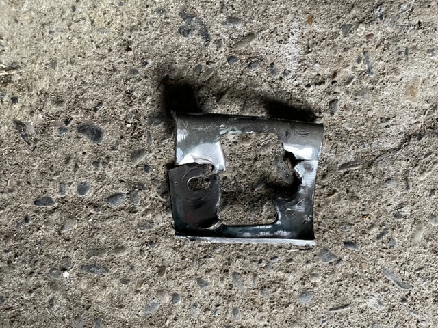

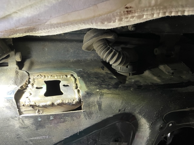

J'ai remis en état la portière conducteur (cassée au niveau de l'arretoir)
IMG_5739.jpg [ 208.98 Kio | Vu 1061 fois ]
IMG_5738.jpg [ 127.12 Kio | Vu 1061 fois ]

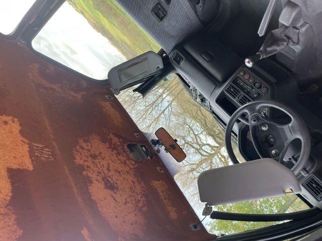

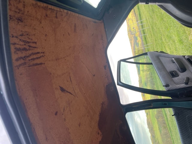

J'en suis au ciel de toit : impossible d'extraire ce ciel de toit, il est collé à la tôle. C'est dommage j'ai réussi à ravoir le tissu vachement bien. Mais comment le coller aligné dans ces conditions ???
IMG_5770.jpg [ 108.99 Kio | Vu 1061 fois ]
IMG_5771.jpg [ 129.38 Kio | Vu 1061 fois ]
S'était comme cela derriere ou c'est toi qui à souder ?
Les Cashmere auraient des ciels de toit différents (structure mère) ?!?
Intéressant, je vais regarder.
