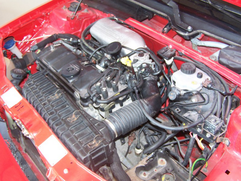

bonjour je voudrais connaitre l'ordre d'allumage pour une 106 xsi 1.4 cata avec bobine sagem?
merci

merci mais sur ta photo je n'arrive pas a lire l'odre ecrie ?
 Sujet du message: Re: ordre allumage
MessagePosté: Jeudi 02 Août 2012 21:10
Messages: 935
Face au moteur :
1 : en haut (du côté du pare brise quoi) à droite
2 : en haut à gauche
3 : en bas (du côté de la calandre) à droite
4 : en bas à gauche
Attend confirmation au cas où mais d'après la photo, ça m'a l'air d'être ça ;)

ok actuellement sur ma voiture j'ai :
14haut
23bas
MessagePosté: Jeudi 02 Août 2012 21:37
Messages: 2596
14haut
23bas
sur la photo
2 1
4 3

ok est sur vos voiture comment ces ?
MessagePosté: Jeudi 02 Août 2012 23:09
Messages: 3878
1/3/4/2 c'est l'ordre d'allumage d'un 4 cylindre il me semble ...
donc ce que tu as n'est pas bon du tout ...
si on prends :
21
43
en partant d'en haut a droite dans le sens des aiguilles d'une montre ça donne 1/3/4/2 ... donc ça me semble bon ;)

ok merci j'essaye des dem1 !

merci j'allai justement répondre car j'ai essayer comme on me le conseillait plus haut est impossible de démarrer la voiture fait un retour est cale ?
la voiture tourne plutôt bien que quand je met
41
32
ou
14
23
j'allait demander si ces normale mais tu a répondue a ma question .
merci encore car maintenant je suis sur de l'ordre allumage est je sais que mon problem ne viens pas de la .super tes explication :bien:
