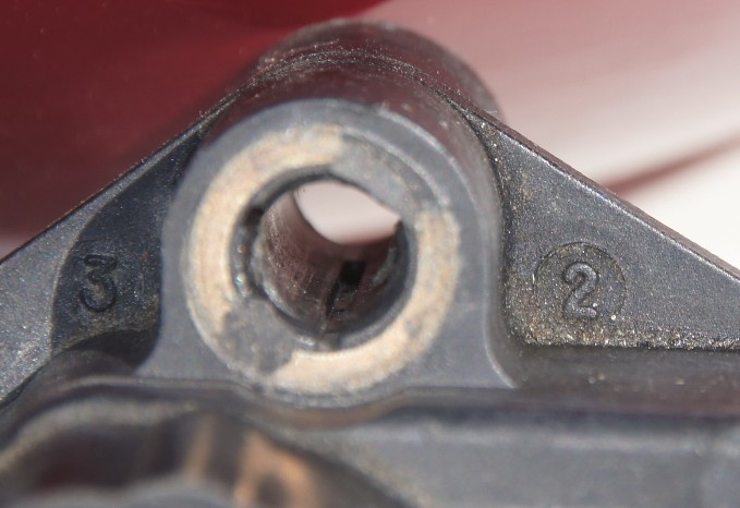

MessagePosté: Vendredi 03 Août 2012 13:22
Sur la bobine au niveau de chaque fixation, tu as 2 numéros (photo 1 : 2-3) et de l'autre coté tu as 3-2. C'est une bobine jumostatique pour allumage à étincelle perdue. Tu as l'allumage sur les cylindres 1-4 puis 2-3 . Si le cylindre 1 est en phase de combustion, le cylindre 4 est en echappement, donc une étincelle sur la bougie ne gêne pas le fonctionnement.
Sur la photo 2 tu as tous les numéros, on peut avoir les fils de bougies sur 1-4 ou 4-1 et 2-3 ou 3-2.
Le cylindre 1 est coté embrayage.
Sagem_1.jpg [ 102.8 Kio | Vu 5523 fois ]
