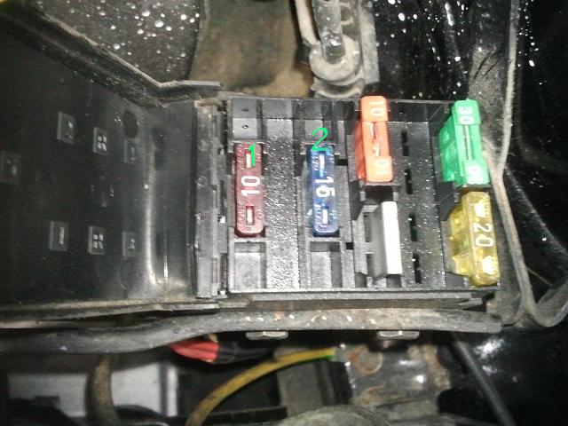

Sur 2 fusibles du compartiment moteur , avec le contact du véhicule mis est une bonne tension batterie, j'ai le fusible 1 et 2 qui ne donnent rien ... les autres donnent bien 12 volts... est-ce normal ? ( les fusibles sont bons)
Voir photo...
Commentaire: fusibles moteur

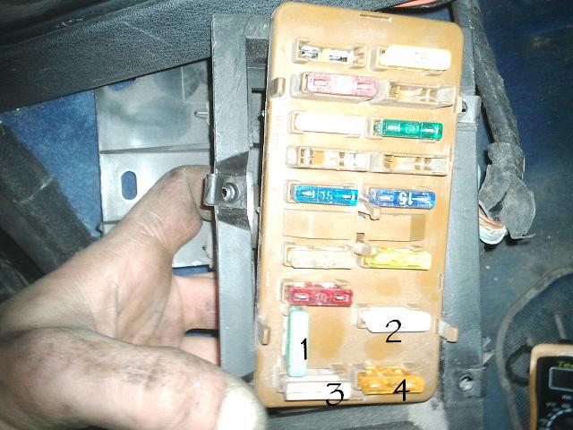

Dans l'habitacle, toujours avec le contact j'ai du jus partout sauf sur les 4 fusibles du bas ...(voir photo)... est-ce normal ?
Commentaire: fusibles habitacle
Photo0301.jpg [ 63.49 Kio | Vu 1576 fois ]

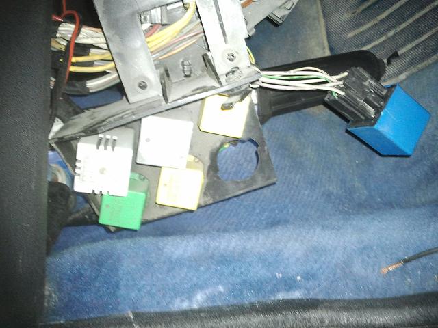

A quoi servent tous ces relais ? (ci dessous)
Commentaire: relais habitacle
Photo0302.jpg [ 59.89 Kio | Vu 1576 fois ]

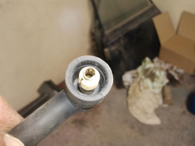

J'ai remarqué qu'un des fils de bougies ( celui du cylindre 2 ) avait une petite bague blanche dans la connectique côté bobine... est-ce grave ? C'est quoi ?
Commentaire: fil de bougie
Photo0303.jpg [ 34.83 Kio | Vu 1575 fois ]

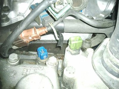

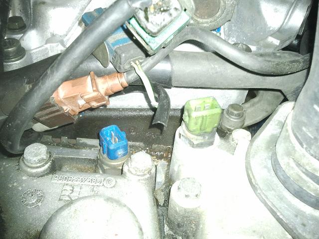

Sur les 2 sondes ... ci-dessous...
La bleu pas de valeur ohmique
La verte une valeur apparaît... 3,3 k ohms
Commentaire: sondes xsi
Photo0308.JPG [ 66.14 Kio | Vu 1570 fois ]
Sur la sonde air admi j'ai 2,9 k ohms...
est-ce correct ?
