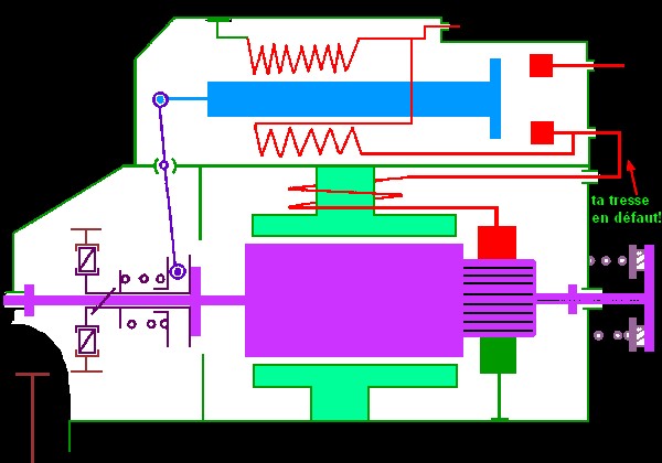

Je te joins un plan de principe du démarreur,
le lanceur est en haut, je pense plus à un
problème mécanique qu'électrique ou peut-être les balais du démarreur.

Je pensais pareil que toi , mais est normal que lorsque que la voiture a changer de place ( le moteur a donc tourner ), le démarreur a réussi a lancer le moteur?
 Sujet du message: Re: Problème de demarrage
MessagePosté: Mercredi 29 Janvier 2014 13:29
La voiture a bougé et le moteur a tourné c'est suffisant pour debloquer le démarreur même si c'est l'usure des balais.
Si le démarreur ne fonctionne pas, tape dessus avec le manche d'un marteau,
généralement c'est efficace.
