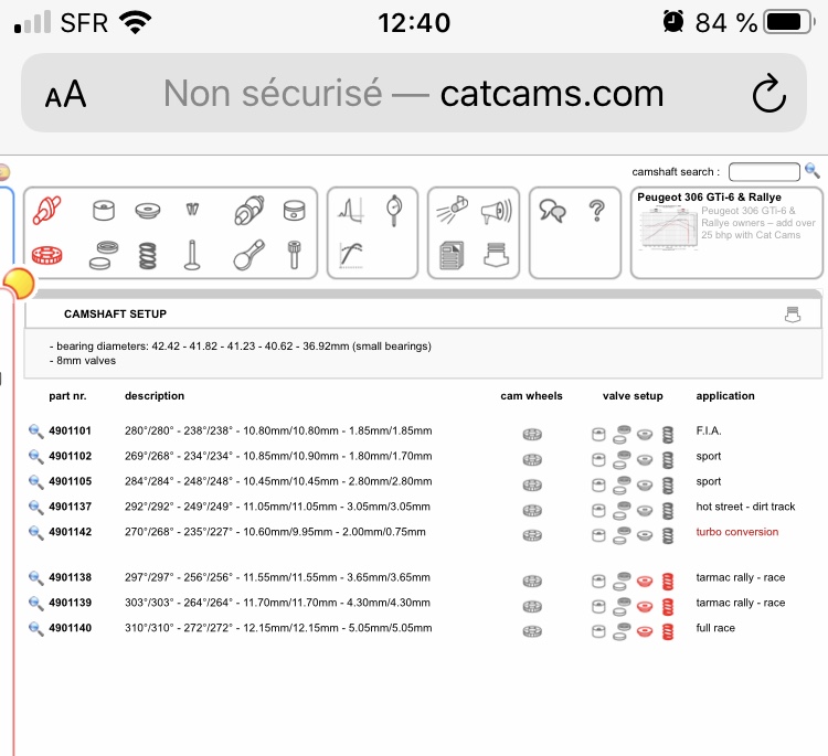

Après une recherche sur cat cams.com c’est cette référence en haut
C’est bien pour TU24 mais les angles sont élevés non? Je connais pas trop dites moi...

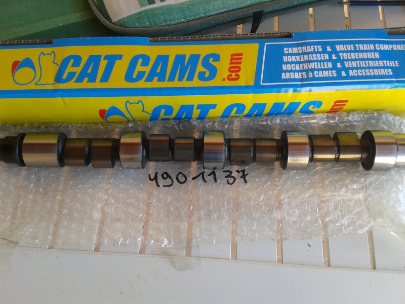

Voilà la photo

Au final c’était une arnaque, la photo vient de Google image donc j’ai lâché l’affaire direct

106griffe31 a écrit:
J’ai trouvé un arbre à came cat cams numéro 4901137 pouvez vous le dire si ça se monte sur la mienne sans rien faire ou non
Merci
Le 4901137 ?!?!? [icon_rolleyes.gif] c'est un arbre de "compétition" ! tu va a la cata.
Tu as lu ma présentation ou pas ?
Oriente toi vers un AAC a 250°+/- ! (d'origine tu est a 228° +/- , donc 250° sa te fait pas mal deja en + ,
+ 2mm de lever , 8.8 a 10.8mm)
Regarde sur le site mikado racing des fois il y a des AAC a vendre de TU24 petit palier
Ne prend pas un AAC au dessus de 260° ,à la vue de tes connaissances et de se que tu recherche,
C'est a dire 15ch/20ch de plus et une prépa simple/rapide etc.
Ont met pas un arbre que l'on est pas capable de monter/utiliser/monter la prépa pour,
Ex : tu met pas un carte graphique Nvidia à 1000€ sur un PC a 300ball, je pense que tu ma comprit.

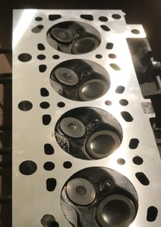

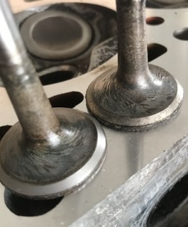

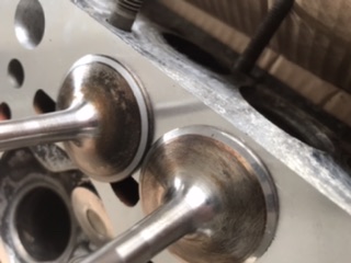

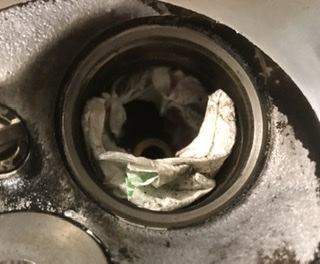

Rodage des soupapes en cours :mrgreen:
A9CA1891-8071-4EF7-ADC8-09D6AB22918F.jpeg [ 21.93 Kio | Vu 1025 fois ]
B021C6B8-0919-43CC-89BB-60E554E68FDB.jpeg [ 33.14 Kio | Vu 1025 fois ]
EF2497C5-981F-4BBC-AD70-6A5FA0E35822.jpeg [ 30.1 Kio | Vu 1025 fois ]

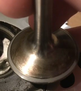

Soupape admission avant/après
Elles étaient pas forcément très usées mais certaines plus que d’autres ...
CD14B7B2-A7D9-4BD7-B73C-FFC8B8EA9BF9.jpeg [ 25.5 Kio | Vu 1020 fois ]

Soupape d’échappement avant/après
Un peu moins étanche que celle d’admission
ACB8DB35-CD31-4D6D-914E-C54C00C278A8.jpeg [ 30.29 Kio | Vu 1020 fois ]

Et encore celle là était à peu près pas mal ...
2 eme passage de prévu au petit grain.
Ensuite nettoyage au white Spirit ou essence des conduits avant un bon passage à l’éléphant bleu :mrgreen:
Ou alors un bon decap four peut faire du bien je pense

Écouvillon métallique avec visseuse c'est nickel ;)
MessagePosté: Mercredi 01 Janvier 2020 20:46
Messages: 246
Localisation: Toulouse
Oui c’est pas mal ça aussi j’y avais pas pensé
En complément du DECAP FOUR :mrgreen:
Pour agrandir un poil les conduits il faut un dremel ? Ou tu fais avec autre chose ?
