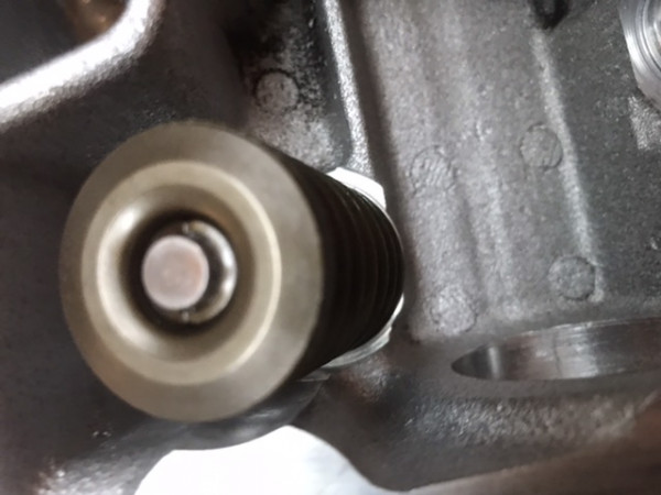

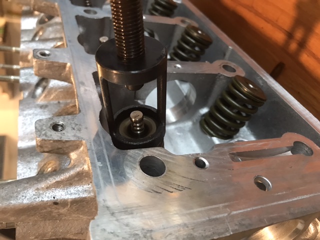

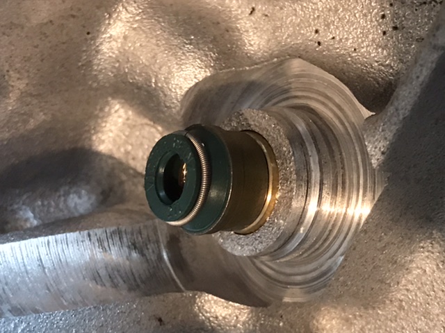

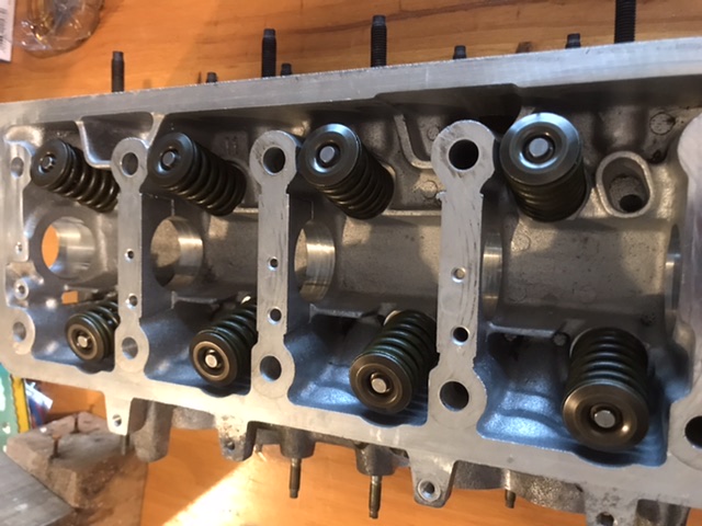

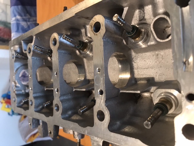

Aujourd’hui remise en place des joints de queues de soupapes ainsi que rondelle ressorts et demi coquilles
Et après quelques minutes.... ça me gonfle :mrgreen:
6171AF33-E383-44C7-87B3-BAF147AFF1E7.jpeg [ 110.26 Kio | Vu 1254 fois ]
55BC3A9B-2F33-43B5-8715-912481AD56F9.jpeg [ 99.02 Kio | Vu 1254 fois ]
6837B0F2-5611-4C0E-9774-1EF7D72D1685.jpeg [ 95.3 Kio | Vu 1254 fois ]
EA930691-295A-41CC-A637-5FB9E7B6CE67.jpeg [ 76.27 Kio | Vu 1254 fois ]
MessagePosté: Samedi 04 Janvier 2020 16:23
Messages: 246
Localisation: Toulouse
Les demis coquilles sont chiantes à remettre quand t’as pas des mains de fée...
MessagePosté: Samedi 04 Janvier 2020 16:24
Messages: 246

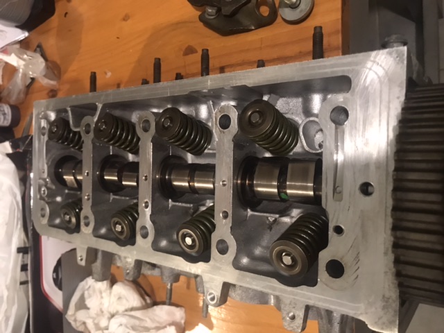

Après environ 45 min ...enfin ... :mrgreen:

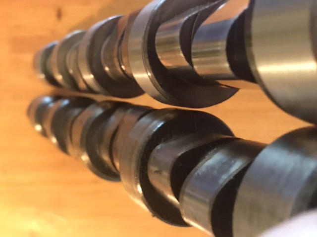

Contrôle du nouvel AAC
6E00CCC6-A132-4C02-925F-7BE25B94A989.jpeg [ 62.17 Kio | Vu 1254 fois ]

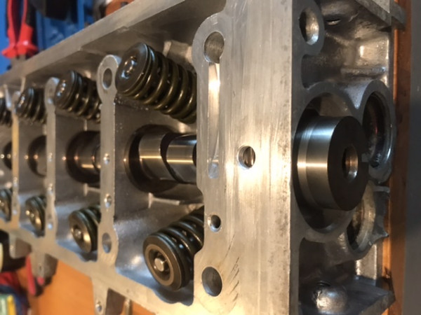

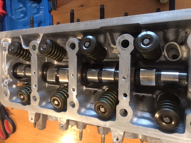

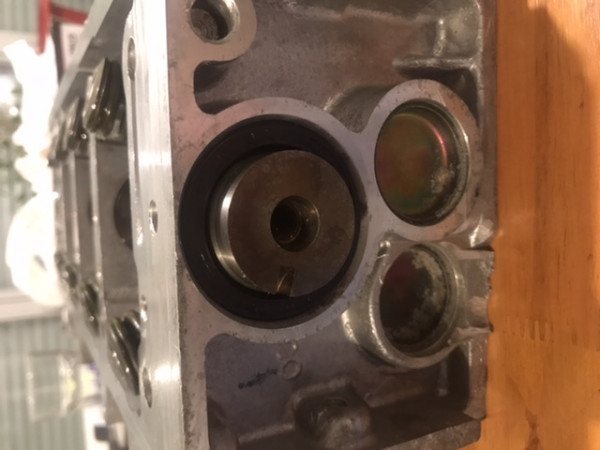

Montage à blanc pour contrôler les jeux du nouvel AAC dans la culasse ...
738AD35F-2F09-47F8-A796-812FE9E593F1.jpeg [ 103.99 Kio | Vu 1253 fois ]
E75FFD4C-40B0-4F22-9E3F-BAF846BA240E.jpeg [ 92.1 Kio | Vu 1253 fois ]
MessagePosté: Samedi 04 Janvier 2020 16:28
Messages: 246
Pas de jeux AAC en place, enfin si les jeux fonctionnel mais niquel

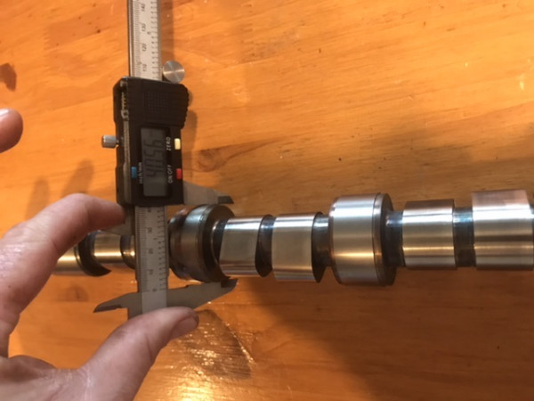

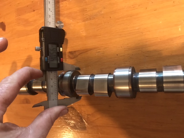

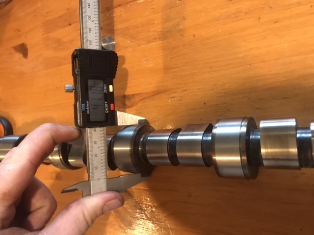

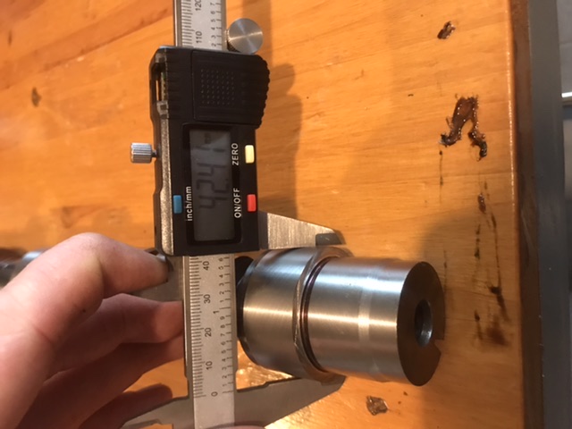

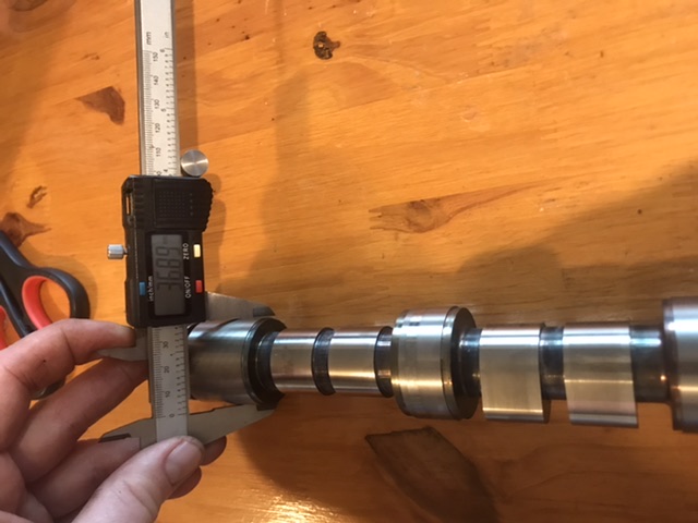

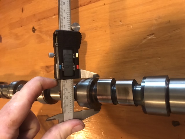

Tiens PF47 je t’ai pris quelques mesures sur l’AAC...
Tu me diras si c’est ce que tu voulais, que je puisse le monter ;)
930CFE51-1D65-4339-BA8A-41EE7B32F75B.jpeg [ 75.96 Kio | Vu 1253 fois ]
4ED64D4B-B1AD-407E-B860-5E7BDCD3012D.jpeg [ 72.75 Kio | Vu 1253 fois ]
5615C4F8-75E6-4255-A716-B0EDDCBE681D.jpeg [ 75.2 Kio | Vu 1253 fois ]
D9B98D1D-A3FD-4344-B31F-509FAC9A54DD.jpeg [ 71.86 Kio | Vu 1253 fois ]
497905D0-89D2-4098-80D2-A0B560092A3A.jpeg [ 73.88 Kio | Vu 1253 fois ]
MessagePosté: Samedi 04 Janvier 2020 16:35
Messages: 5105
As tu un tel, sa sera plus simple pour te dire quoi mesurer exactement ;)
(la tu as prit les paliers)
Ouai les demie-lune c'est grave relou, pire en 16s....

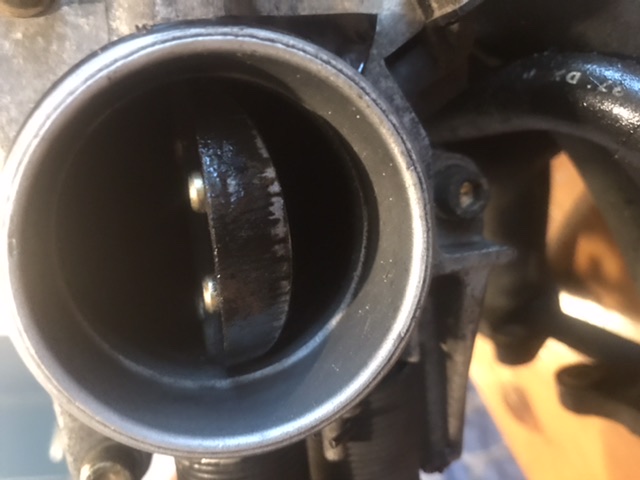

Je viens de comprendre ce que tu me disais sur cette merde de cale ...

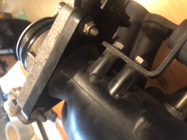

Une question, sur les 3 vis du papillonnage sur le collecteur d’admission, y’en a une ou j’ai un écrou frein et les autres rien ...pas d’écrous, est ce normal?
BA3B6FE1-6EA5-45FB-9040-8EB197D729CD.jpeg [ 77.57 Kio | Vu 1252 fois ]
MessagePosté: Samedi 04 Janvier 2020 16:42
Messages: 5105
Ta vu la méga cale, imagine a haut-régime le problème...
Si tu a un plombier par chez toi il pourra te faire une brasure laiton pour bouchez les deux trous ^^
Attention cale retirer il faut de suite passer des injos d'origine a du 10cc/15cc de plus pour compenser .
Pour les écrous, c'est parce que les autres sont dans le plastique, et que la ou ya un écrou
frein c'est que l'origine c'est barré du plastique (classique)

Sinon je les bouche avec des vis, ça sera toujours beaucoup mieux que la grosse cale non ?
MessagePosté: Samedi 04 Janvier 2020 17:12
Messages: 5105
au plus rapide tu peut mettre (le plus proprement possible) des rivet (acier obliger !!!) haut de gamme.
En attendant autres solution .
Si jamais je récupère un volet déjà boucher je te dis sa.
(vis et écrou, l’écrou risque de se desserrer... et sa va faire deux gros truc donc pas terrible... :ouin: )

Oui tu as raison, et puis 2 vis et écrou qui se promène dans le moteur je pense que c’est pas terrible

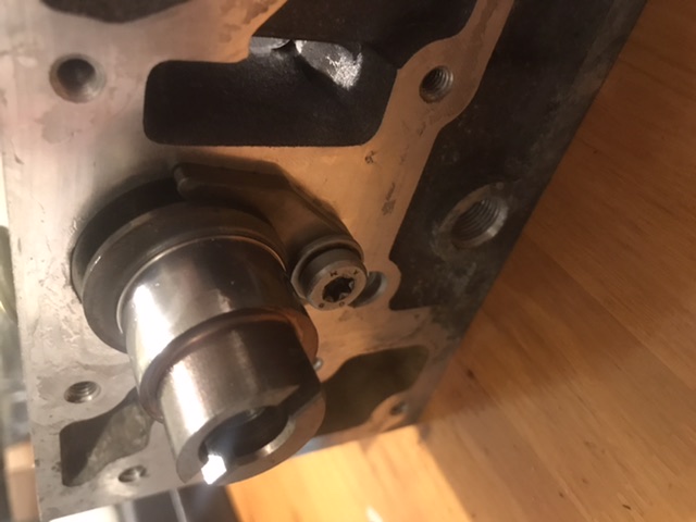

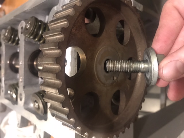

Bon du coup j’ai monté l’AAC avec l’huile donnée avec qui est très épaisse et qui pue :mrgreen:
Cale en bout montée, côté poulie joint spi neuf ok, mais au moment de monter la poulie ... petit soucis, la vis est trop grosse pour cet AAC, j’ai du M10 je pense et il faut du M8 a part ça niquel

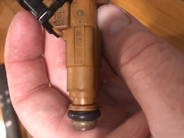

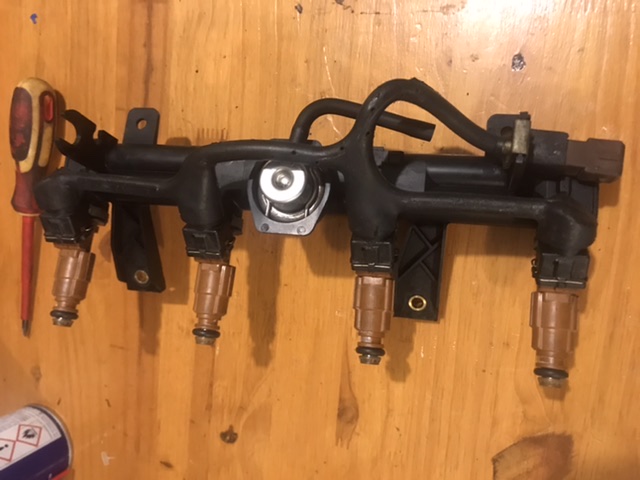

Et les petits injecteurs orange en 200cc ils sont pas mignons?? :mrgreen:
61D3D6C6-37DA-47C1-8D5A-27BBD9753FF3.jpeg [ 79.74 Kio | Vu 1246 fois ]
MessagePosté: Samedi 04 Janvier 2020 20:50
Quelle provenance tes injos? Tu5jp4 ?
MessagePosté: Samedi 04 Janvier 2020 21:02
Messages: 246
Non je ne sais pas je les ai pris sur LBC mais je crois que c’est 406 coupé 2l16s
La référence est : 0280160560
MessagePosté: Samedi 04 Janvier 2020 21:16
Messages: 246
Je t’ai dis une connerie, la réf que je t’ai donné est une capsule de pression
La bonne réf est ça: 0280155803
21B88E83-06B4-4DDD-9C0E-2A2C509C66B7.jpeg [ 54.93 Kio | Vu 1239 fois ]
MessagePosté: Samedi 04 Janvier 2020 22:50
Top merci, c des 4 jets?
