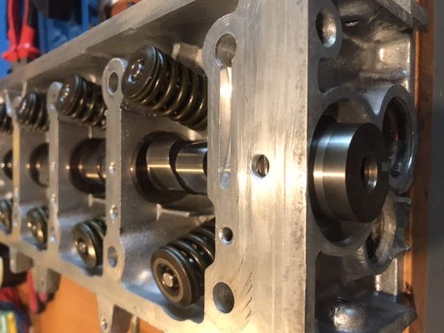

Montage à blanc pour contrôler les jeux du nouvel AAC dans la culasse ...

Pas de jeux AAC en place, enfin si les jeux fonctionnel mais niquel

Tiens PF47 je t’ai pris quelques mesures sur l’AAC...
Tu me diras si c’est ce que tu voulais, que je puisse le monter ;)
MessagePosté: Samedi 04 Janvier 2020 16:35
Messages: 5123
As tu un tel, sa sera plus simple pour te dire quoi mesurer exactement ;)
(la tu as prit les paliers)

Je viens de comprendre ce que tu me disais sur cette merde de cale ...

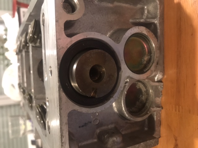

Bon du coup j’ai monté l’AAC avec l’huile donnée avec qui est très épaisse et qui pue :mrgreen:
Cale en bout montée, côté poulie joint spi neuf ok, mais au moment de monter la poulie ... petit soucis, la vis est trop grosse pour cet AAC, j’ai du M10 je pense et il faut du M8 a part ça niquel
