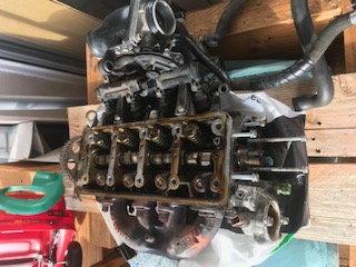

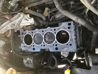

les photos
moteur1.jpg [ 37 Kio | Vu 1911 fois ]
culasse1.jpg [ 68.16 Kio | Vu 1911 fois ]

Par contre elle a pas mal de calamine, je ne sais pas trop comment nettoyer les pistons.
Elle est censée avoir 154000kms ... mais elle avait un KAD pourri, un cône qui ne servait à rien puisque je voyais à travers, donc toute la merde dans le moteur...
MessagePosté: Jeudi 12 Décembre 2019 1:22
Je regarde sa demain matin au taf, la K-O technique (je viens de terminé la meca... ) :mrgreen: ,
juste aussi : tu peut mettre un jdc 0.6, tu gagnera au passage 5/6ch voire +
c'est du plug&pray :kakashi:
La calamine c'est surtout le reniflard d’huile qui amène toutes les vapeur d'huile du moteur
en recyclement en admission :ouin: :ouin: .
Il faut le déporté ! idem ya du couple et de la puissance a gagné car l'air admisse est moins chaude,
et plus dense en oxygène.
> la calamine par bien au diluant peinture (carrosserie) ou wite spirit
