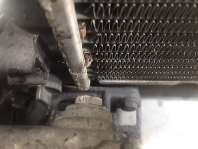

Bon aujourd’hui j’ai avancé sur le remontage, collecteur d’admission presque terminé, boîtier eau et bobine remonté, mais, parce qu’il y a un mais.... au moment où j’ai voulu remonter le collecteur d’échappement, beh il passe pas :mrgreen:
Du coup démontage du moteur du ventilo avec son support, mais au démontage de celui ci, en forçant un peu, j’ai percé le radiateur donc maintenant, changement de radiateur en plus :mrgreen:
Le problème c’est que j’ai la clim, alors c’est un peu le bordel, déjà pour déconnecter la durite en bas du radiateur, vu la place... je vais être obligé de le faire par l’avant, mais il faut que je démonte le pare-choc pas trop de choix là ...

Je l’ai percé en dessous de la pâte de maintient en bas à droite sur le plastique noir ...

Maintenant pour trouver le bon.... il y a 50 références, il m’en faut un avec la clim et pas cher bien sûr ...

Radiateur commandé, c’est pas plus mal, au moins je repars sur du neuf, parce que l’ancien avec le joint de culasse et aussi l’âge, était sacrément degueulasse a l’intérieur
