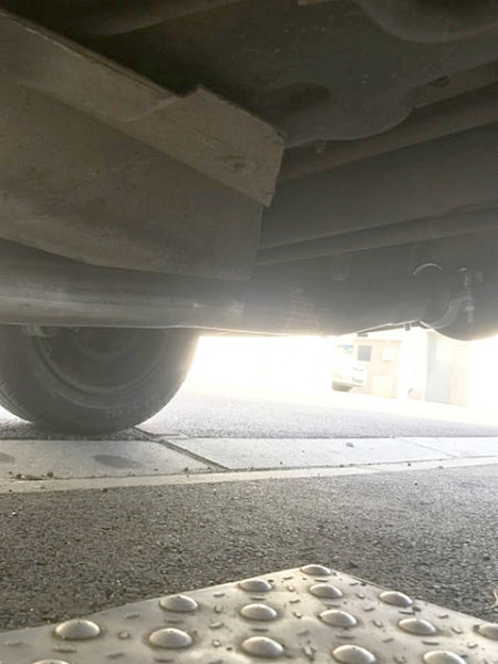

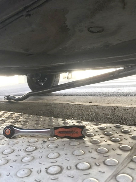

Réception et mise en place du tube ...
Mais j’arrive pas à récupérer le joint d’étanchéité en début de ligne, il est soudé à l’autre ligne, juste avant le cata, j’en trouve pas, sur internet ça va mettre trop de temps pour arriver. Sinon nickel, bonne taille, bonne longueur, ça va faire un jolie bruit je pense

Tu peut trouver se joint tresser dans tout les mag auto (distributeur) a 5€ +/-
Norauto/feu vert etc....
Pour la boite, met 1.7/1.8L dedans, la capaciter max c'est 2L
Pour les spy des cardans si sa pisse : remplacement, idem si sa pisse par le joint
de cu de boite (joint noir) remplacement, si sa fuit par le spy arbre de boite, la par contre tu est obliger de tomber la boite.
Nettoyant frein pour savoir d’où viennent les fuites ;)
Okai, elle y était déjà, reste a voire comme dit vidash et je tes dis, quelle dif tu as,
14 ou 16, j’espère que tu as du 16 quand même.
Le 14 est fragile.
(14mm)

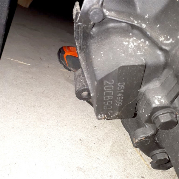

Hier j’ai cherché chez carter cash, j’ai trouvé le collier que j’ai peté en démontant la ligne, mais les joints ils font pas. J’ai été chez feu vert pas de joints non plus, je vais aller voir norauto tout à l’heure, parce qu’en dernier recours c’est Peugeot pour l’avoir plus vite mais à quel prix ...?
Je ne sais pas exactement d’où ça vient, j’avais déjà nettoyé le dessous, et pour moi ça vient pas des spi de cardans, bien que j’ai le cardan droit qui vibre, ça pourrait peut être me niquer le spi de droite ... c’est vraiment mouillé pile en bas entre la joint boîte bloc donc je pense plus au joint d’arbre. Pour savoir 14 ou 16 il faut que je regarde mais ou est la référence sur la boîte?

La référence se trouve ici
Désolé d'emprunter ce labyrinthe, je ne me souviens plus comment je faisais pour intégrer des images :D

Ok merci, donc sur l’arrière de la boîte alors?
 Sujet du message: Re: [106griffe31] la 106 GRIFFE de thibault mise à jour 27/0
MessagePosté: Mardi 04 Février 2020 14:26
Messages: 361
Localisation: 60 limite 95
Non face au radiateur juste en dessous du capteur point mort haut ;)

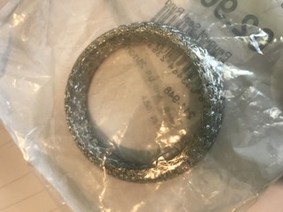

Joint récupéré, montage à suivre ...

Je peux pas le monter, les trous ou les ressorts se mettent sont juste un poul trop grand du coup les ressorts rentrent complètement et les vis sont trop longues pour pouvoir serrer.
De toute façon le diamètre de la ligne est plus petit que la descente du collecteur donc je sais pas ...
Pour l’instant j’ai remonter la ligne d’origine
C'est normal :
Quand ont met le joint neuf, ont est a la longueur max, il manque légèrement du filetage au niveau des
vis,les ressort sont donc trop long,
il y a 3 types de longueurs de ressort, prend la longueur inférieures
(un des trucs relou sur 106 cette histoire de fixation / absorbeur de vibration)
il aurait du mettre une/deux tresse directement mais sa existait pas a l’époque.
Donc:
soit ressort avec la taille en dessous (2/3mm de moins)
soit tu modifie les vis en soudant au mig/tig du filetage plus long (relou a faire mais
un fois c'est fait tes plus jamais emerder)

Ok mais de toute façon j’ai un soucis, le diamètre de la ligne est inférieur au mien, j’ai pris pour 1.4 phase 1 mais mon nouveau joint d’étanchéité est plus grand que le tube, j’ai acheté le joint en fonction de ma voiture, et effectivement c’est le bon, il rentre bien dans la descente du collecteur.
Je pense que je me suis trompé dans la commande, j’aurais peut être du prendre un de 1.5d ...
MessagePosté: Jeudi 06 Février 2020 20:45
ta ligne est pour 1l4 phase 2 plus petite en diamètre en effet le silencieux se monte pas...
prends donc une de 1l5d ou 1l6 100cv de saxo vts, y'a un inter en plus
