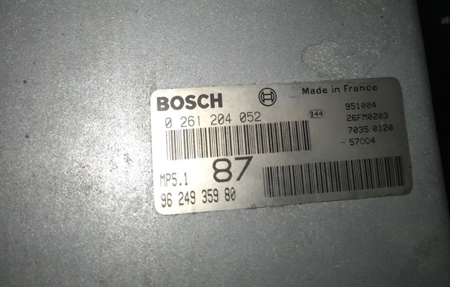

tu a quoi comme calculateur ?
bosh 5.1 ?
bosh 5.2 ?

voici la photo ;)

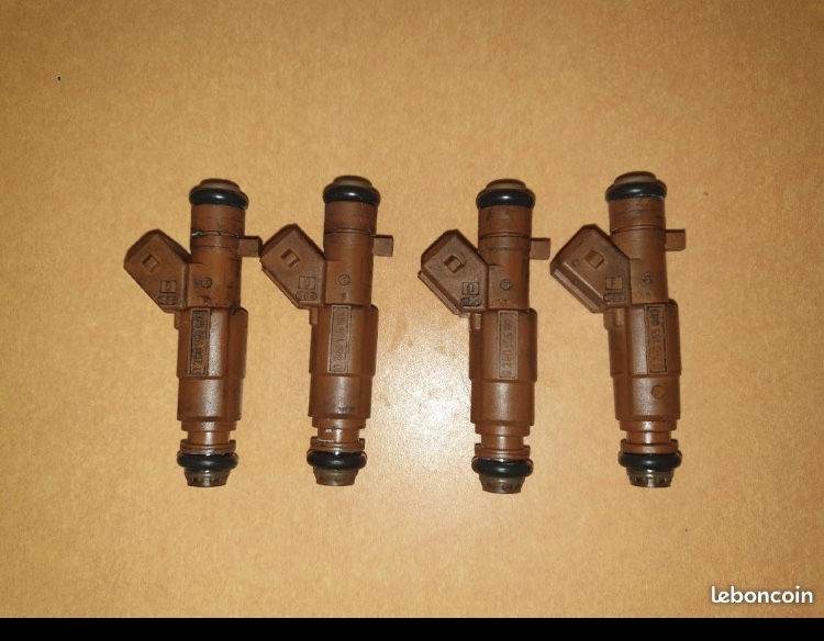

Au plus gros j'ai du 185cc mais bon...
Pour l'instant sinon j'ai plus, peut-être début janvier j'en aurai
Sinon contact les gars sur LBC qui vendent en pièces les 406 coupé 2L xu10j4r 135ch phase 1,
Les injos oranges sont sur se modèle, de plus c'est des 4jets donc top pour la pulvérisation ;)
Il y a un gain de couple et de puissance entre injecteur aiguille ancienne génération
et les 4/6/8/12/16 jets etc....
D'occaz sa vaut entre 40 et 80€ selon l’état (les 4) .
Ceux que tu ma envoyer en lien attention c'est des 150cc !!!
Ne te fie pas a la couleur ! c'est la référence qu'il faut !
Récupere des vrai Bosch en injecteur, car les injo de wish,bangood,etc... a 40€ les 4 neufs ... [icon_e_confused.gif] :peur:
Vaut mieux des injos véritable Bosch d'occasion certes mais des vrais !

Y’en a 2 sur Leboncoin et j’en ai prix à 55€ les 4 avec FDP au lieu de 75€
C’est bien écrit BOSCH 0280.....
Me manque l’AAC maintenant... et la puce ...

C’est ceux là ... après on est jamais sûr de rien ...
