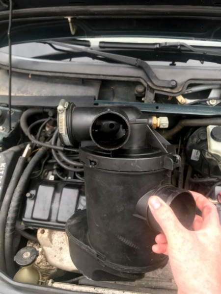

Bonjour, j’aurai aimé savoir une chose, est ce la bonne boîte à air pour mon moteur?

ça correspond à la bonne boite à air pour un 1.6 90ch.
106 RALLYE 1.6
MessagePosté: Dimanche 20 Octobre 2019 16:06
Messages: 5123
Citation:
non, :nana:
celle juste au dessus en photo est une boite a air de 306 tu5jp 1.6L 90ch,
celle en photo,le fond est pas pareil que les 106 car c'est d'origine de 306.
Le reste sinon oui est idem (le dessus)

Ok, mais je peux récupérer le fond de n’importe quelle boîte où il faut obligatoirement une de 90ch?
